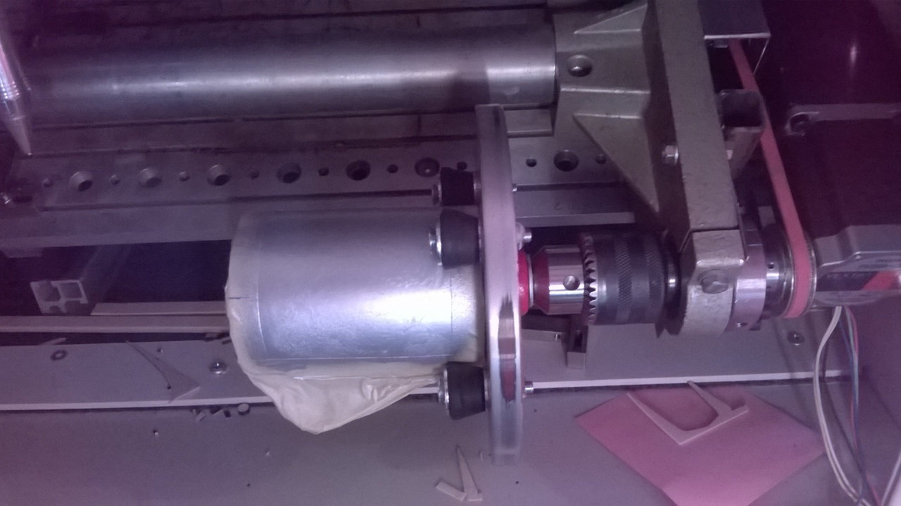

(#) sunraw hozzászólása Márc 24, 2016 /
Sziasztok! Megérkezett az "új" tokmány. Már fel is került.
