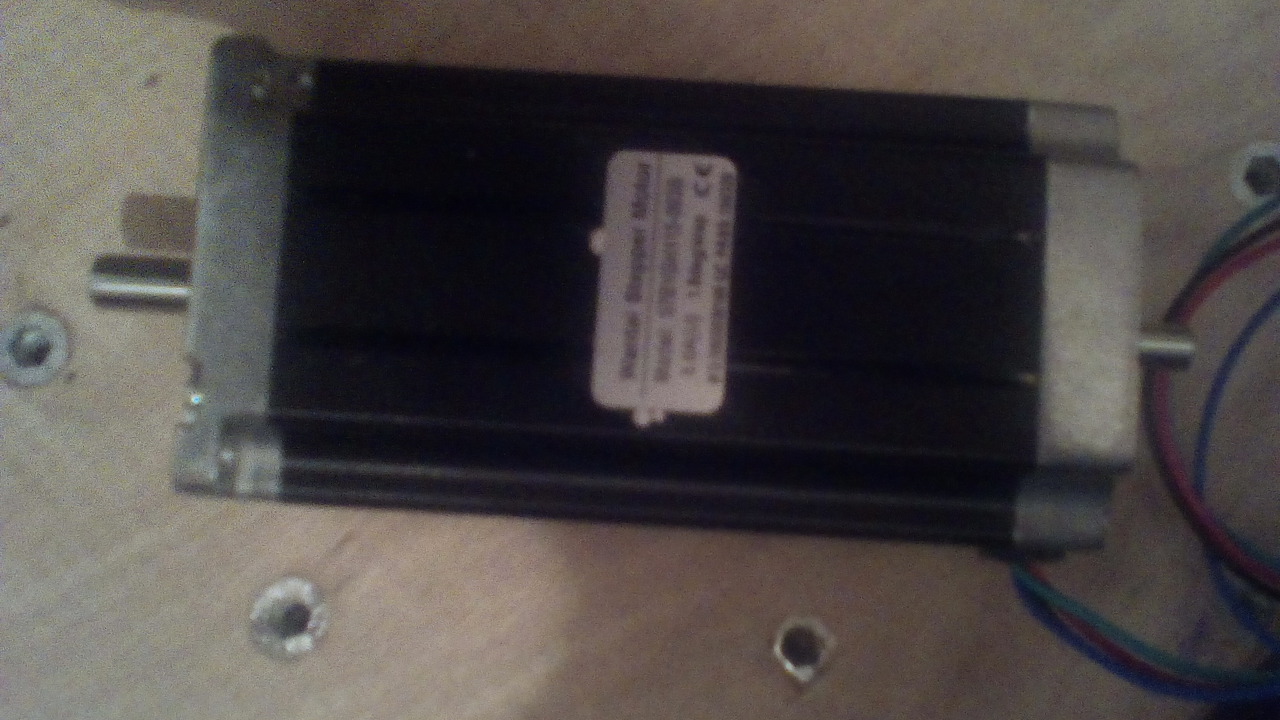

				Ma meghozta a postás a leendő "nagygép" léptecseit  3A -3Nm kicsit gyengék a képek de csak mobil állt rendelkezésre a fotózáshoz				 A hozzászólás módosítva: Márc 10, 2016
				Hány voltos a tekercs?
				Az igazság az hogy nem is néztem , remélem a tb6600 a 48v os betáppal elboldogul vele ...
				6.3V 2.1 Ohm
				Igen épp most mértem 2,1 Ohm , tapasztalata véleménye van róla valakinek ?

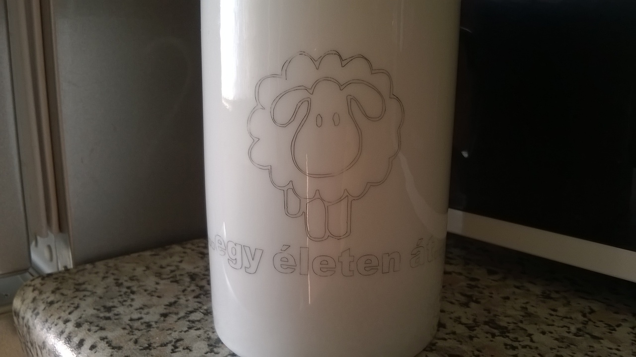

				Hát ahhoz képest nem is olyan rossz   Szerintetek?

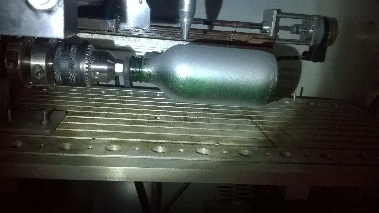

				Sziasztok! Próbaképp összeraktam egy egyszerű forgatót. Működött szépen, de módosítottam rajta itt ott. Sajnos még tokmányt nem tudtam szerezni, így a képeken látható módon rögzítettem a munkadarabot.

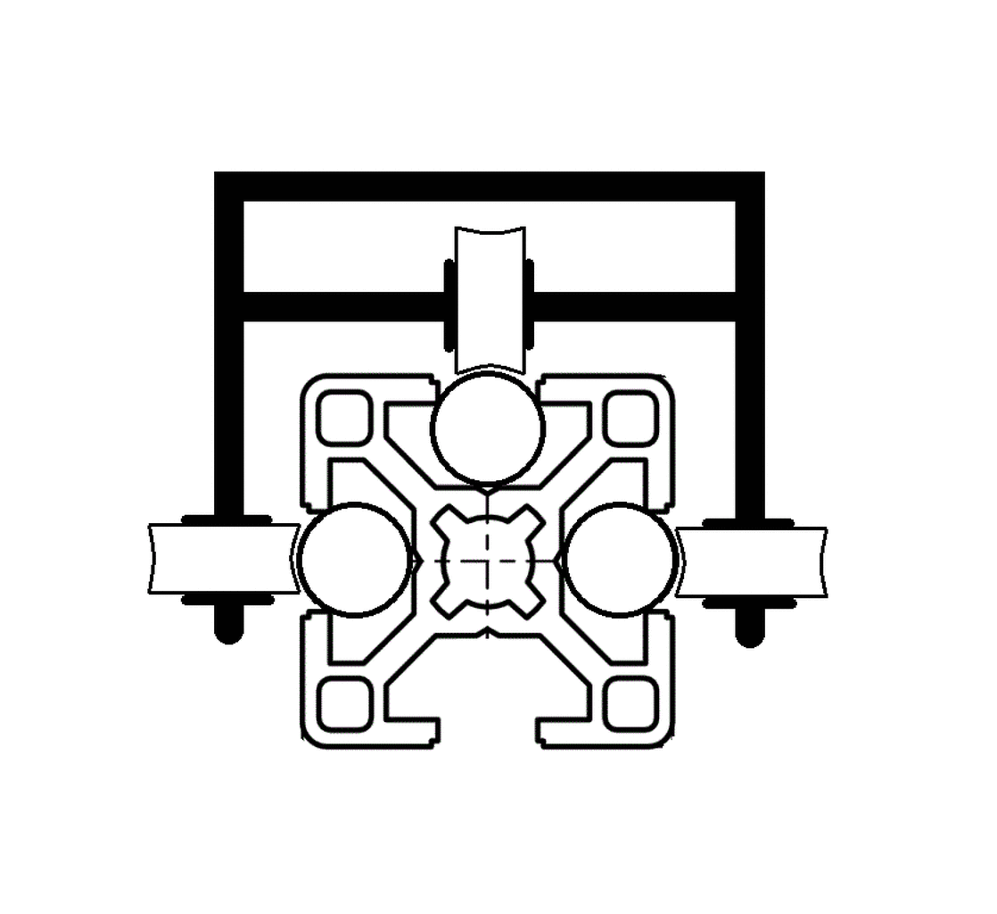

				Sziasztok! Már hosszú évek óta tervezem egy CNC építését, még most is csak ötleteket gyűjtök. A kérdésem az lenne, hogy szerintetek mennyire lenne jó a mellékelt képen látható mechanikai megoldás? ez lenne a legelső gépem, ennek a mechanikájára nem akarok sokat költeni, inkább barkács szerkezet lenne. a vezérlő elektronikától és a vele kommunikáló és használható software-től jobban félek, mint a mechanikától, ezért az elsődleges cél egy olcsó gép megépítése egy normális vezérlővel és programmal. Ha ez megy, akkor egy komolyabb mechanika építése. A hozzászólás módosítva: Márc 24, 2016 | Bejelentkezés Hirdetés |
