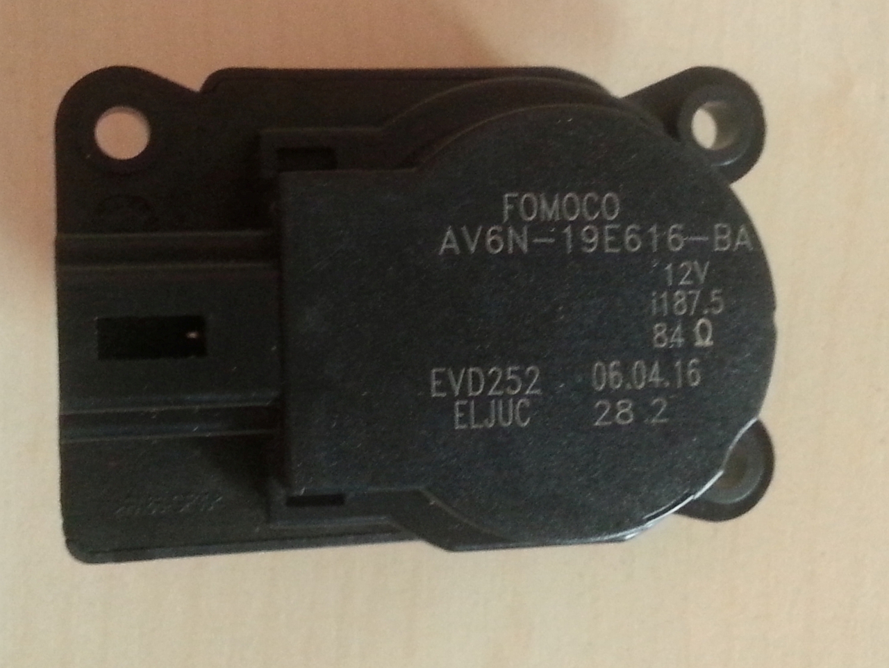

Tud valaki erről a motorról bővebb infót, amit én találtam az az nem túl sok. Heater blower flap motor, egyáltalán mire használják autóban. Lényeg az lenne, hogy léptető motor-e egyáltalán?
A mellékelt egyik képen található, hogy mekkora ellenállást mértem az egyes kivezetések között. Tegnapelőtt még csak egy halom alkatrész volt az egész
![]() Unipoláris léptetőmotor lenne? Akkor miért van némi ellenállás a két középső tüske közt is? A hozzászólás módosítva: Ápr 7, 2016
