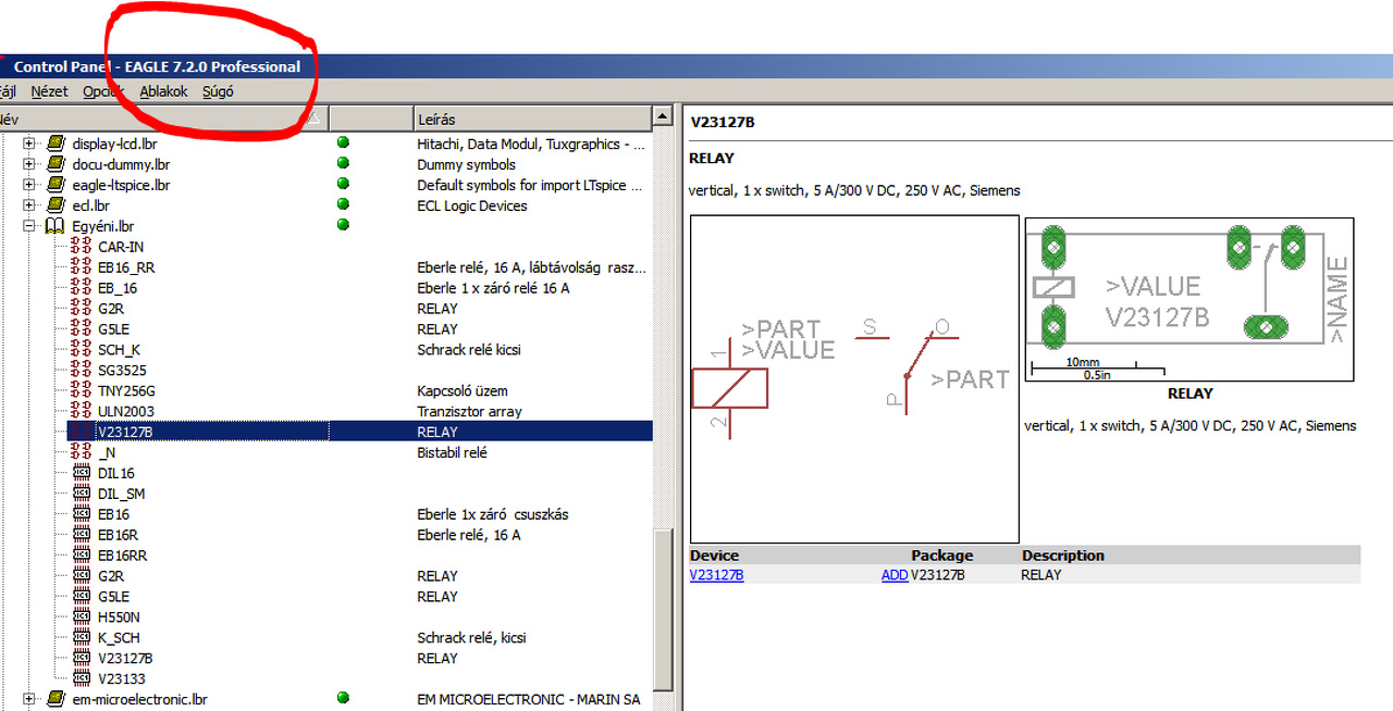

Sziasztok! Az vajon miért van, hogy ha egy régebbi program alkatrészkönyvtárából áthelyezek a 7.2 progi lbr-ben létrehozott Egyéni könyvtárba , ez esetben egy relét, akkor azt minden további nélkül tudom ugyan használni egy kapcsolásban, a kapcsolási rajz és a panelterv között is működik az annotáció, de ha egy új alkatrész akarnék ugyanebben a könyvtárban tervezni, akkor a szimbólumok közt nincs benne itt pl. a váltórelé érintkezője. A tokozást viszont fel tudom használni tervezéshez. Tudom a relay.lbr-ben ezt megtehetem, de azért érdekelne miért van ez.
Az is érdekelne, alkatrész tervezés közben miért nincs a kiválasztandó szimbólumokról előnézet?
Nincs erre valami.ulp , vagy más megoldás azon kívül, hogy előtte kijegyzetelem, mi fog kelleni?
Egyébként megy az alkatrésztervezés, csak ez egy kicsit esetlen így.
A harmadik kérdés: Régebbi programban csoportmozgatásnál a jobb egérgomb nem csak forgatásra, hanem első gombnyomásnál megragadásra is működött. Most egy lenyílóból kell kiválasztani a csoportmozgatást, ami nekem zavaró. Lehet csak nekem van túl gyakran szükségem erre a funkcióra, de a régi jobban kézreállt.

4.11 verzió óta a 7.5-ig húzom magammal a kb 15db egyéni lbr-t amit bővítek ha kell új alkatrészekkel, de ez még nem tűnt fel, pedig nem rajzolok le mindent 10x.
Szóval ez valami helyi probléma lesz.
„miért nincs a kiválasztandó szimbólumokról előnézet?”
Minek külön, ha ott a kontrol panel ? Tervezés közben is tudod nézni.

Mindenkinek köszönöm a hozzászólásokat. Az első pontot benéztem, megvannak a a relé szimbólumok. Egyébként 6.5 mellett 4.0-t is használtam a legutóbbi időkig, mivel az utóbbi hordozható volt.
Természetesen ott a kép, én a szimbólum nevére gondoltam, az nem látszik.

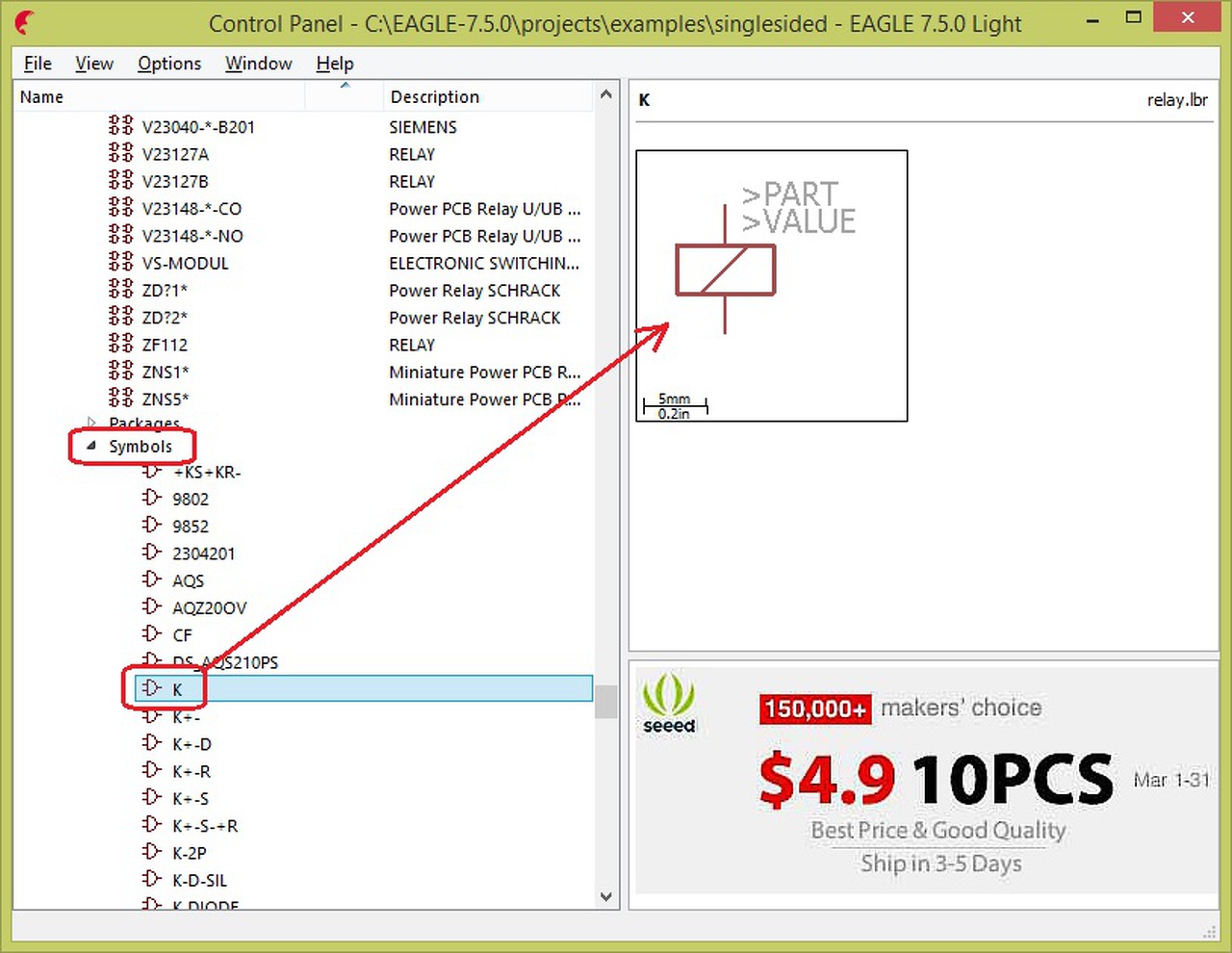

(#) elektrocad válasza hg6dab hozzászólására (») Márc 19, 2016 /
„Természetesen ott a kép, én a szimbólum nevére gondoltam, az nem látszik.”
Mi szükség van rá?
A kapcsolási rajzban a "device-t" választod ki, az meg tartalmazza mind a szimbólumot, mind a tokozást. A szimbólum a kapcsolási rajzban, a tokozás pedig a panelszerkesztőben jelenik meg. A kapcsolási rajzban az egyes szimbólumok nevei a tulajdonságokban megnézhetők (jobb kattintás), sőt közvetlenül meg is nyitható a library szerkesztővel. Egyébként a szimbólum látszik az ADD párbeszédablakban, csak éppen a neve nincs ott, de szerintem és a fentiek miatt nincs is szükség rá.
Csak egy szimbólum beszúrásának nincs értelme, abból nem tudnál panelt tervezni, ill. a paneltervezőben nem látszódna a tokozás, valószínűleg ezért nem látszódik a szimbólum neve. A tokozás viszont látszik, hogy biztos legyél, megfelelőt választottál-e ki.
A Control panelen az egyes .lbr-t megnyitva a device-k alatt megtalálod az adott lbr-ben használt tokozásokat és szimbólumokat is, ott már a jobboldali ábrán láthatók a szimbólumok nevei is.

Természetesen kapcsolási rajznál nincs rá szükség. Alkatrész tervezésnél kéne tudni, hogy a K az a relé behúzótekercse, az U pedig a váltóérintkező. Mint írtam megy az alkatrész tervezés, de előtte tudni kell, hogy a Symbol legördülő menüjében melyik név mögött milyen szimbólum rejtezik. Ilyenkor nem látni. Legalábbis nálam csak Device és Package van, Symbol nincs.

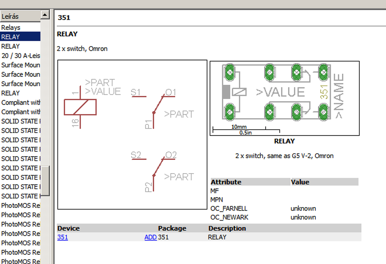

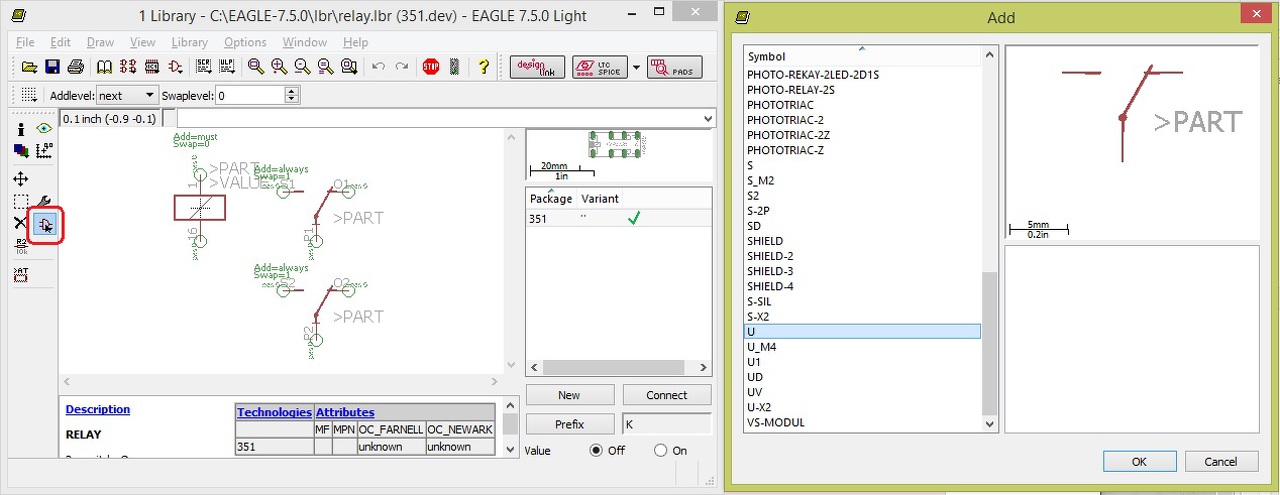

Használd az ADD parancsot a library szerkesztőben és a megjelenő ablakban látni fogod a szimbólumokat is. Ugyanazon alkatrészt használtam a képekhez, mint te.
Úgyis az ADD paranccsal kell hozzáadni a szimbólumot.
Az alkatrészben már létező szimbólumo neveit pedig a tulajdonságokban látod.
Előbb írtam:
„A Control panelen az egyes .lbr-t megnyitva a device-k alatt megtalálod az adott lbr-ben használt tokozásokat és szimbólumokat is, ott már a jobboldali ábrán láthatók a szimbólumok nevei is.”
(#) hg6dab válasza elektrocad hozzászólására (») Márc 19, 2016 /
Igen, a tiedben mindkét helyen látszik, az enyémben viszont nem. Lehet, hogy ez csak 7.5-től van?
Nem, a 7.3-tól van.
