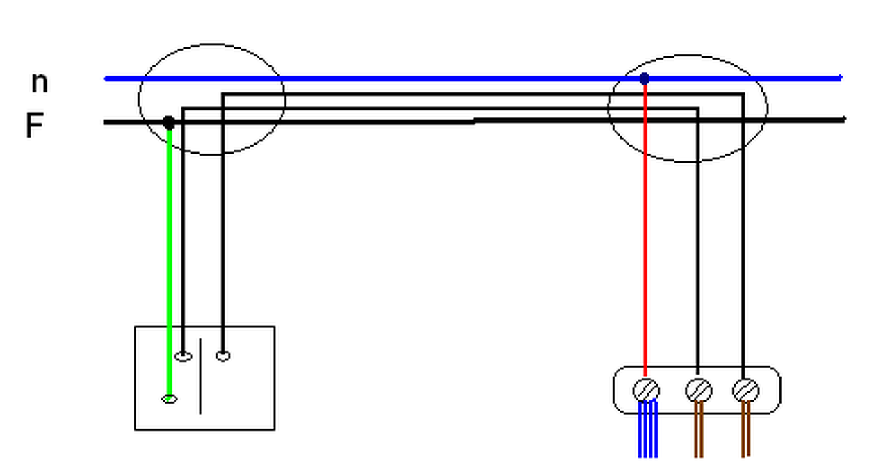

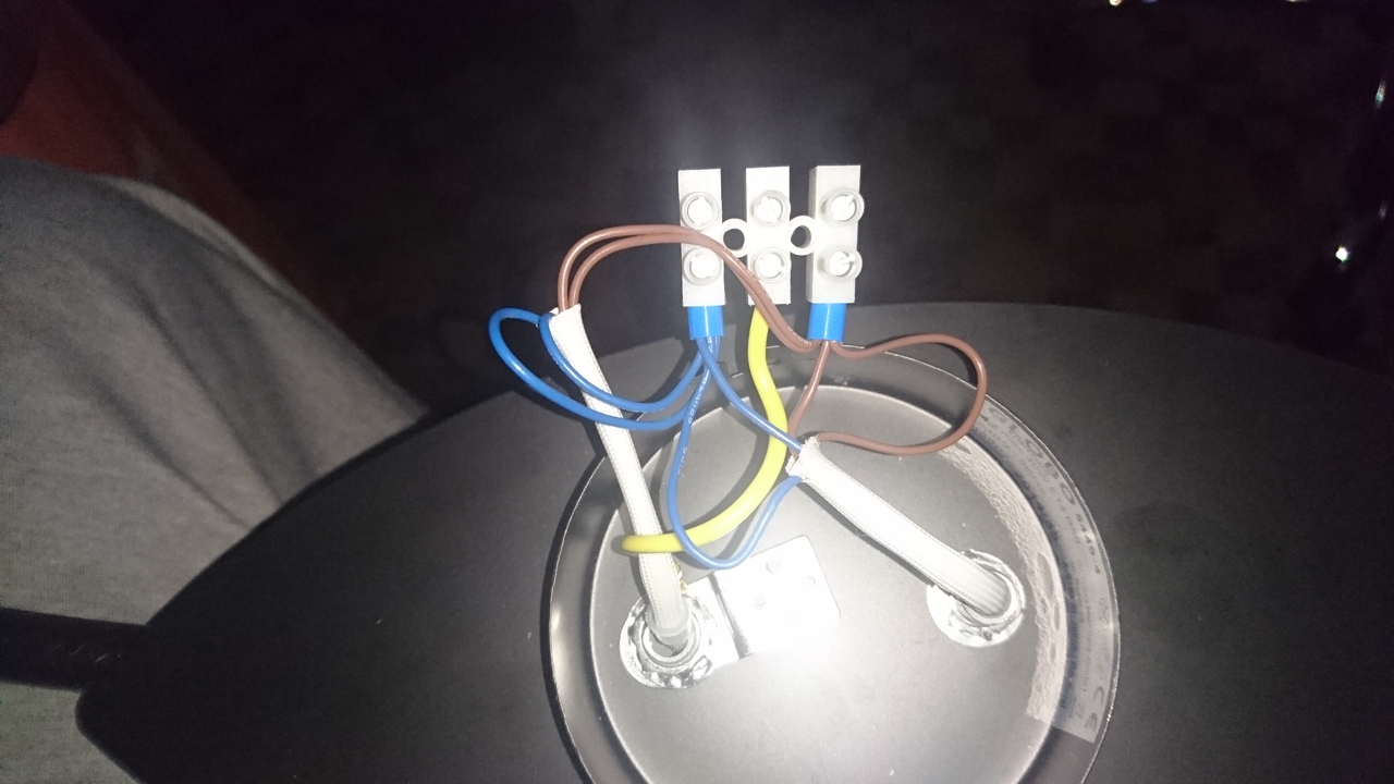

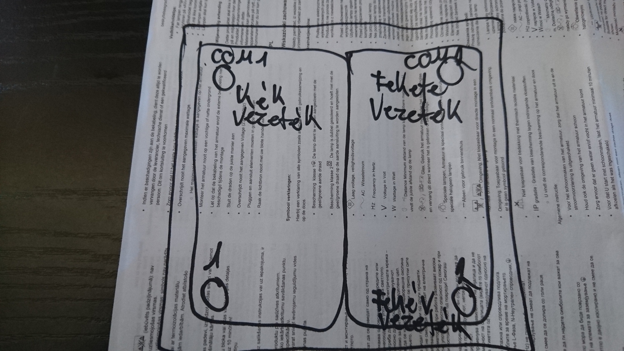

Olyan problémám akadt hogy vettem a szobámba egy csillárt de én két körösre akarom bekötni (minkét kapcsoló külön külön kapcsoljon 2 izzót) Mit kell átkötnöm és a vezetékeket hova kell bekötni hogy jó legyen? Én úgy képzeltem el hogy 2 fázist bekötök középre a földelés helyére a kapcsolótól jövő vezetékeket pedig a sorkapocsnál a 2 fázisra a COM 1 és COM 2 kötném a nullára pedig a 2. Így jó lenne nem????
(#) proli007 válasza Wuti91 hozzászólására (») Márc 24, 2016 /
Hello! Ha a lámpánál nincs földelés kialakítva (Szabvány szerint kellene, mert fém a háza) akkor a kékeket hagyd együtt, és a barnákat tetszőlegesen csoportosíthatod két felé. Egyik csoport az eredeti helyén marad, a másik csoport a földelés helyére. A falból is egy kék és két fekete vezetéknek kellene jönni. Kék a nulla, a két fekete a kapcsolt fázis.
(#) Wuti91 válasza proli007 hozzászólására (») Márc 24, 2016 /
Az átkötés megvan de a bekötés már nem megy ennyire könnyen. A kapcsolónál a falban 3 vezeték jön ki 2 fekete és egy zöld sárga. A zöld sárgában van áram a 2 feketében nincs. A mennyezetnél a lámpánál is 3 vezeték jön ki és egyikben sincs áram. A 2 fekete vezetéken szakadást mértem a mennyezeten kijövő vezeték vége és a kapcsolónál kijövő vezeték vége között, és hogy tudjam melyik melyik szigetelőszalaggal jelöltem mindkét végét fehérre és kékre. De a harmadik az piros színű és nem zöld sárga mint a kapcsolónál, és a szakadás mérésénél alig sípolt a multi, nem úgy mint a két feketénél. Hogy tudom bekötni ahogy én szeretném????

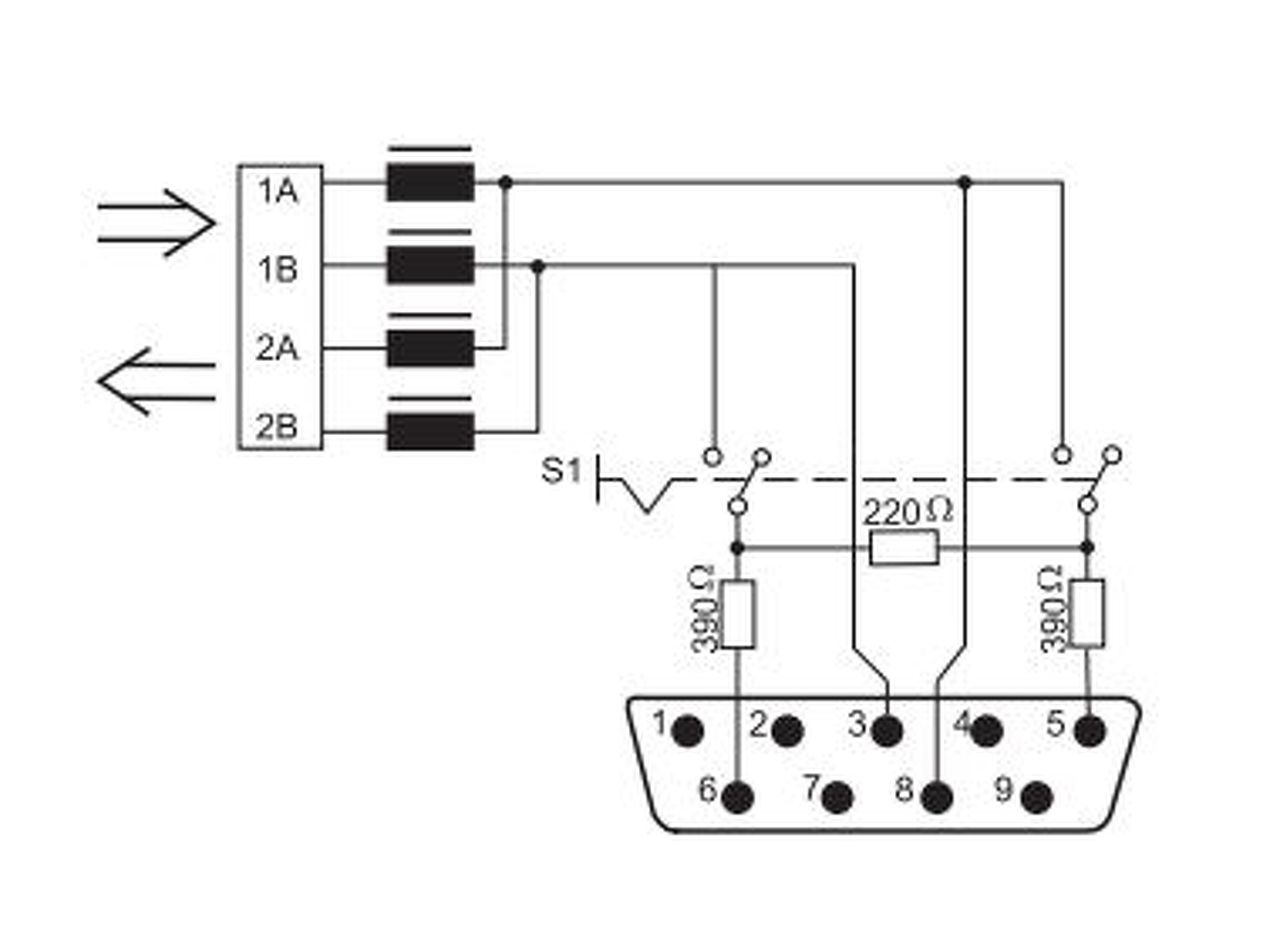

(#) mlaci79 hozzászólása Márc 24, 2016 /
Az alább kapcsoláson a csatlakozónál mik azok a fekete táglalapok? Kondi esetleg?
Kép alapján legalább is én kondira tippelek.
(#) vargaf válasza mlaci79 hozzászólására (») Márc 24, 2016 /
Induktivitások.

(#) kameleon2 válasza Wuti91 hozzászólására (») Márc 24, 2016 / 1
Pedig egyszerű a dolog. A falban van valahol egy kötődobozod még. A kapcsolónál gyaníthatóan amiben van fázis, az a betápod. A másik két elmenő lehet csillárszál 1 és csillárszál 2. A csiilárnál nem is szabad áramnak lennie, amíg nem kapcsolod fel a kapcsolót. Azaz ott 1db nullád van és a csillárszál 1 és csillárszál 2. Ha nem így van akkor ilyenné kell alakítani. Akkor tudsz 2 áramkört csillárkapcsolóval kapcsolni. A csillárszál 1-et és csillárszál 2-t egy sima sípolós műszerrel ki tudod mérni a műszer egyik végét a csillárnál teszed rá, a másik végét a kapcsolónál lévő egyikére. Akkor jó ha összesípol, mert akkor megvan az egyik. Megjelölöd szépen, hogy később ne keverd el: ráírod: csillárszál 1. Ugyanígy jársz el a csillárszál 2-vel is. A csillárnál lévő 3. vezetéket úgy tudod ellenőrízni, hogy vagy van próbalámpád és az egyik vezetéket erre teszed (ami se nem csillárszál 1 se nem csillárszál kettő kizárásos alapon). Az izzó másik felét mondjuk a konnektor fázisába. Ha világít hurrá a csillár oldal jó.
A kapcsolónál már ugye meglesz a két csillárszálad, a harmadikban meg ott a fázis.
A kapcsolódat bekötöd úgy, hogy a közös pontra bekötöd a fázist (L), a másik kettőre a két csillárszálat. A csillárnál így lesz kapcsolt fázis 1 és kapcsolt fázis 2-d valamint a nulla. erre már csak a két áramköröd kell rákötni. Lehetőleg kikapcsolt kapcsolóállás és lenyomott kismegszakító mellett!.

(#) Hp41C válasza mlaci79 hozzászólására (») Márc 24, 2016 /
Inkább SMD ferritgyöngy (az értéke nem biztos, hogy ezé a típusé) zavarszűrőnek. Rövid RS485 kábel esetén elhagyható.
A hálózatod nem szabvány színekkel van szerelve, de leírásod alapján így kellene bekötni. Remélem így már eligazodsz.

(#) mlaci79 válasza Hp41C hozzászólására (») Márc 24, 2016 /
Mennyire rövid? 8-10m kellene bekötnöm.
