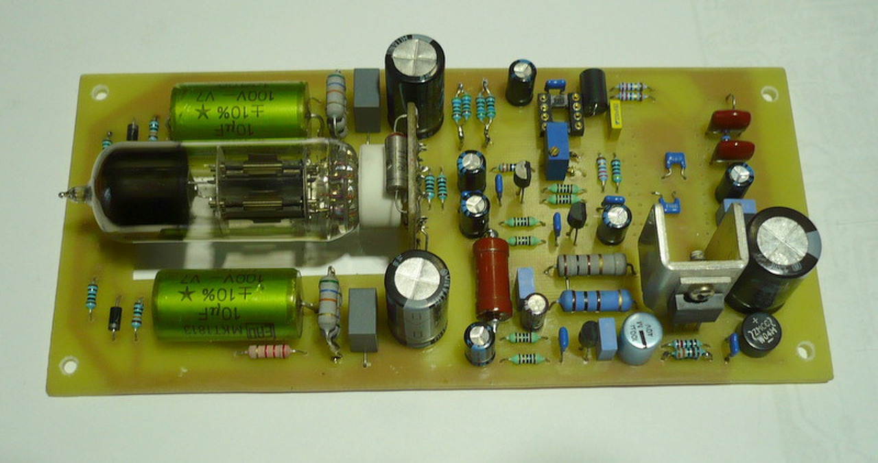

Egy őskori recept alapján TDA1543 Még egy ic foglalt hiányzik aztán meghallgatás következik .
Köszöntem szépen Zoli A hozzászólás módosítva: Ápr 1, 2016
Varom az eredmenyt. Konnyen utanepitheto, nyak mindent tartalmaz.
Igen tökéletes kis nyák az biztos . Egy tápot még csinálok neki aztán próba de lehet labor tápról is meghallgatom .

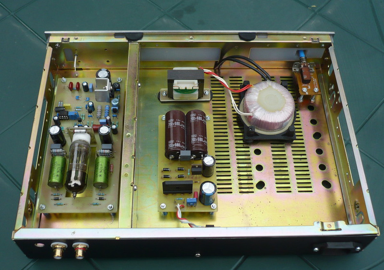

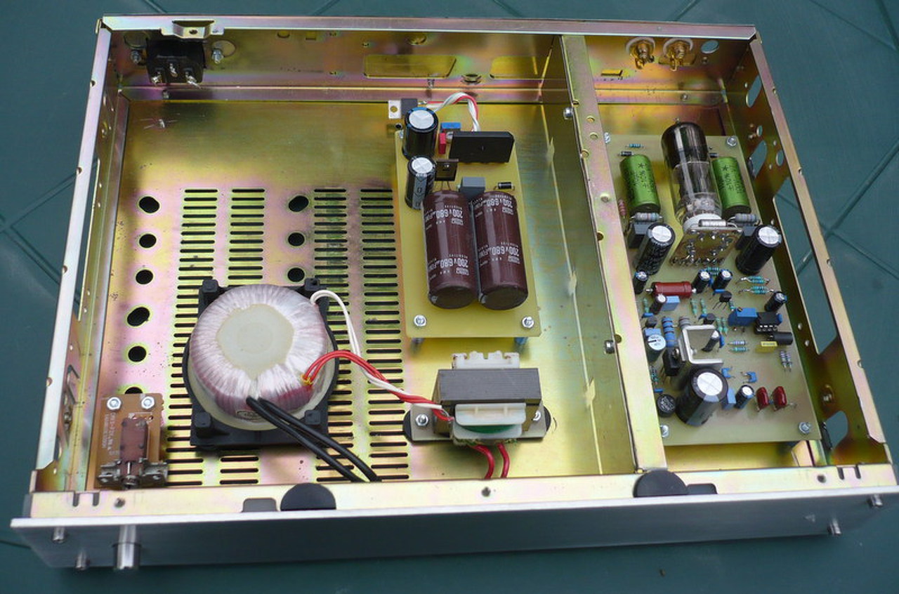

Dobozba szerelés elkezdődött , ezuttal egy kiszuperált mühold vevő dobozába , kicsit tágas de szerintem nem gond
A csőfütés kap még egy kicsi külön álló trafót igy az a maradék hely is foglalt . A hozzászólás módosítva: Ápr 10, 2016

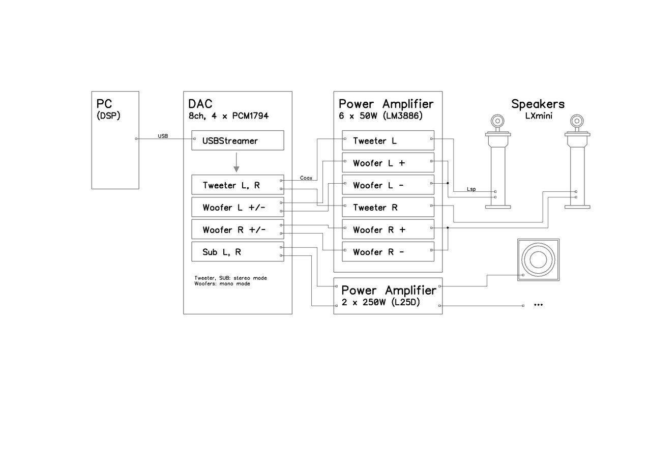

Az értem alatta, hogy egy 8 csatornás receiver-re (USBStreamer) akarok 4 sztereó DAC panelt tenni, részben közös tápokkal. Kihívás a javából, hogy ne legyen káros föld hurok benne, de mégis minden megfelelően testelve legyen úgy, hogy egyrétegűek a paneljeim...
