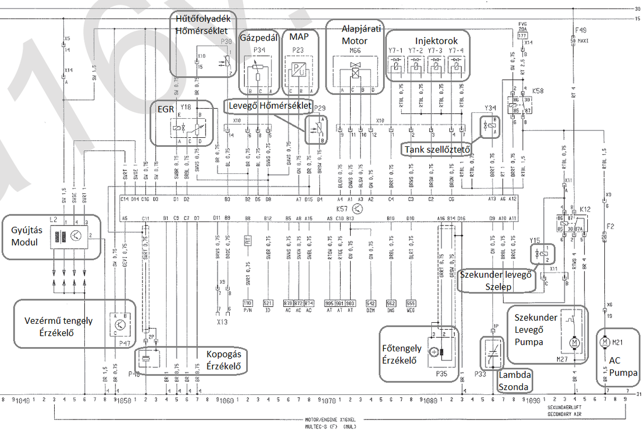

(#) zoly15 válasza VIM hozzászólására (») Márc 31, 2016 /
A kétvezetékes hőmérséklet jeladóm tökéletesen működik, ECU ból OP-COM-al nézve, működik szépen, az üzemi hőmérséklet 93 és 100C fok között vándorol.
A trafót felfogató csavarok mit befolyásolnak?
A trafó stekkerén be van vezetve a +12V és a test, valamint 2 kontakt a gyújtásé (talán can bus rendszer??)
A trafó hátulján lévő ALu hűtőfelület, úgy emlékszem hozzáér a tartókonzolhoz (alu).
A rossz gyújtóegységet szétműtöttem, található benne egy kis meghajtó fokozat, és két trafó, a két trafó 2-2 hengert hajt meg, az egyik trafó szekunder kivezetései az 1- és a 4-es hengerre csatlakoznak a másik a 2-3 hengerre.
A 4-es hengerem hagy ki, stroboszkóppal megláttuk, és egy idő után úszik a benzinben az a henger, az 1-es henger gyertyájával fölcserélve, az 1-es hengerben kiég a gyertya, de a 4-esben ugyan úgy benzinessé válik. A kompresszió minden hengerben megfelelő (14Bar de nem hitelesített a mérőműszer).
A vezérmű tengely jeladót véltük bűnösnek, honlap kapok csere alkatrészt kölcsönbe, aztán kiderül, kapok még egy főtengely jeladót is.
Talán nincsenek szinkronban a főtengely és a vezérmű tengely jeladó jelei....
Diagnosztikai adatokban semmi rendellenes nem látszik.

(#) VIM válasza zoly15 hozzászólására (») Ápr 1, 2016 /
A trafó szekunder oldali részét is lepróbáltad a primer oldali 1. ponthoz mérve, hogy megvannak-e az értékek? (az első képen alul a 13. táblázat) Ha a három hengerben megvan a gyújtás és végbemegy a munkafolyamat, a gyújtáskábel új, akkor már csak a trafó lehet problémás. Hiába iker megoldású az elrendezése a kivezetéseknél lehetnek problémák.
(#) zoly15 válasza VIM hozzászólására (») Ápr 1, 2016 /
Azokat nem mértem, viszont 3 trafót is belepróbáltam...

(#) zoly15 válasza VIM hozzászólására (») Ápr 2, 2016 /
Valószínű hogy hamis lehet a gyertya, mert visszatéve a régi NGK gyertyákat csak a 4-es hengerben van a benzin túltengés. Írok majd a márkaképviseletek, hogy milyen jelenséget tapasztaltam.
Itt van már a kezemben a vezértengelyé és a főtengely jeladó, először szkópot akasztok a mostani vezértengely jeladóra, majd kicserélem és arra is.
Én is kibogarásztam a kapcsolási rajzon hogy mi micsoda

(#) VIM válasza zoly15 hozzászólására (») Ápr 2, 2016 /
Lehet, hogy a kormos gyertya nem is kormos hanem olajos? Bővebben: Link Nekem ez nagyon gyanús ....
(#) zoly15 válasza VIM hozzászólására (») Ápr 3, 2016 /
Jó a gyanúd, valóban olajos a gyertya, hiába cserélgettem én főtengely, vezértengely jeladókat, injektorokat, de a jelenség megmaradt.....
Aztán hogy kizáródott az elektromos hiba, így felkészülvén a leg rosszabbra levettem a hengerfejet, szelep beégésre gyanakodván, első ránézésre nincs beégve, de volt már este 8 mire levettem, ma megvizsgálom a szelepeket.
Ámde egy hatalmas hibára derül fény, hogy a dugattyúk a hengerekben oldalirányban lógnak kb 0.6-0.8mm-t. Ha kiveszem a dugattyúkat, és a gyűrűt visszateszem a hengerbe, biztos lesz meglepetés hogy mekkora hézag van a gyűrűk végei között
Viszont roppant érdekes, hogy még így is volt ~14 Bar kompresszió :-O
Ennyit tömít a motorolaj?
