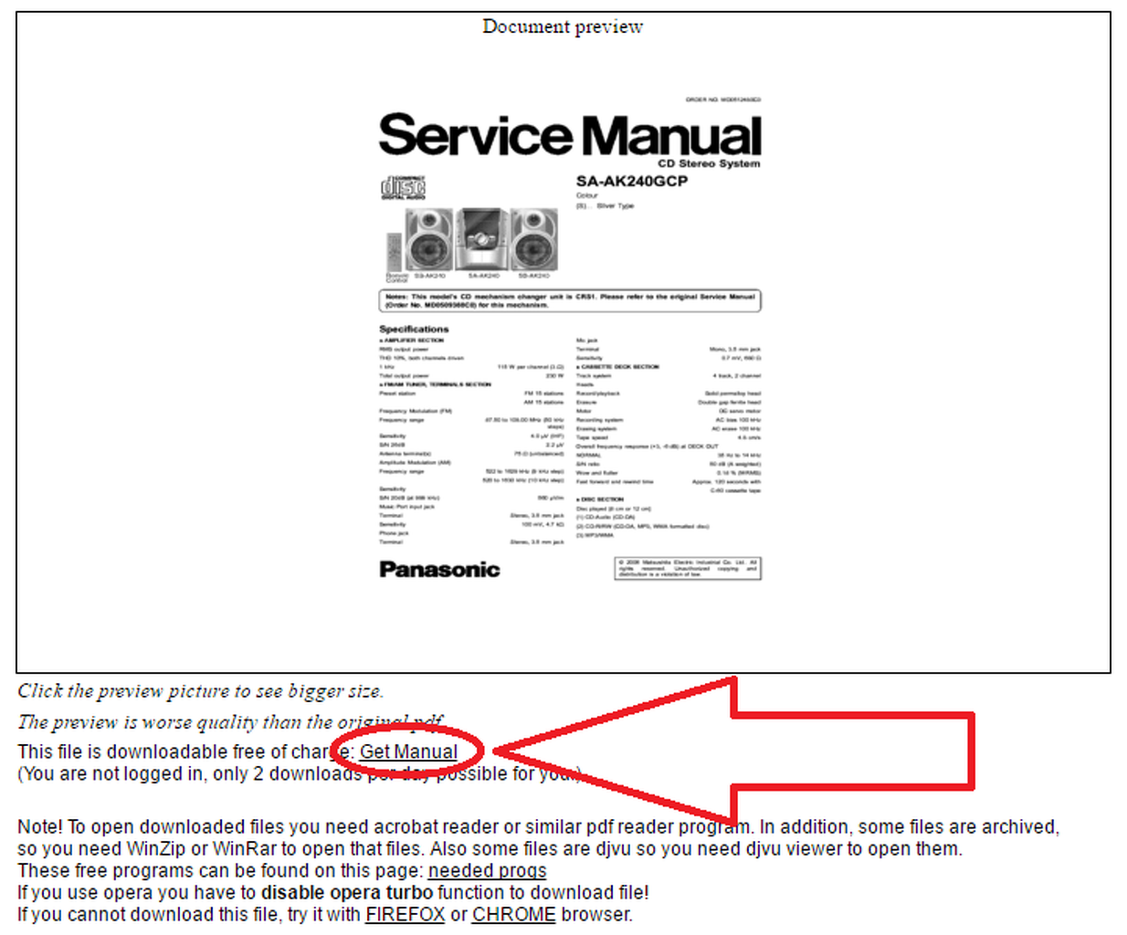

A kép alatt, a ...processing... felirat helyén egy idő múlva megjelenik a Get Manual link, arra kattintva tölthető le.
Vagy regisztrálj be az Elektrotanyára (ingyenes) és akkor azonnal letöltheted. Ja igen, még azt írja, hogy ha nem tudnád mégsem letölteni, akkor próbáld meg Chrome, vagy Firefox böngészővel. A hozzászólás módosítva: Ápr 11, 2016
Köszönöm szépen mindkettőtöknek! Várnom kellett egy kicsit...

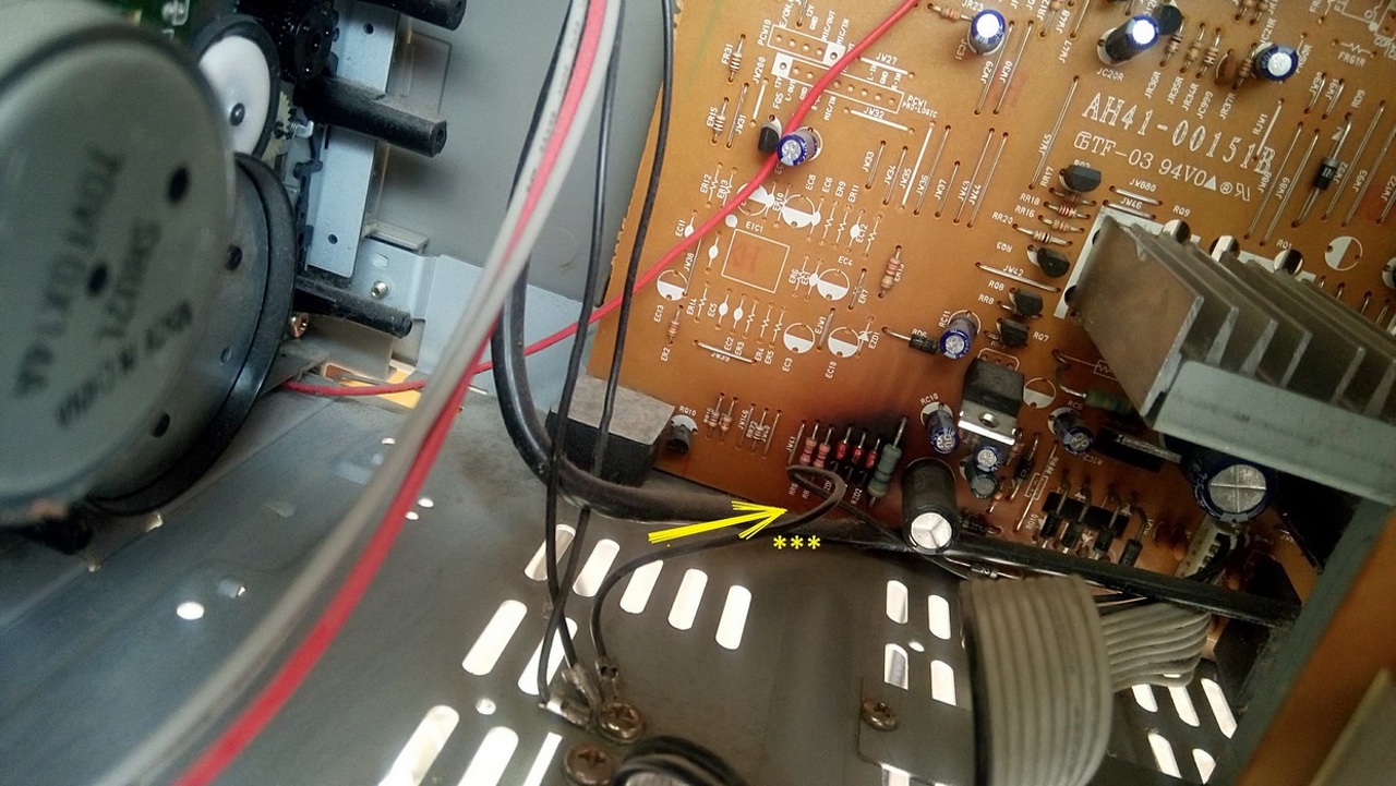

Azt a rajzot ( is ) úgy leltem egy szakszerű fórumban..nincs rajzom, és találtam egy Manualt, de abban sincs! De! Nagyon szomorú lettem..Leszedtem a 2 oldalát, sok képet készítettem a panelről ( hátha kinagyítva a laptopon megtalálom ), aztán most összeraktam...és...nem kapcsol be! Hát? Még ilyent? Ennyi volt?.?..Pedig ma elmentem oda amit/akit ajánlottál, megvettem a tranzisztort..Még ilyent? Itt egy kép, ilyen volt működés közben..Apropó! Érvénytelenítették az apróban a hirdetésemet, melyben szakember javítót kerestem..nem tudom, valamit elronthattam, de mit?..

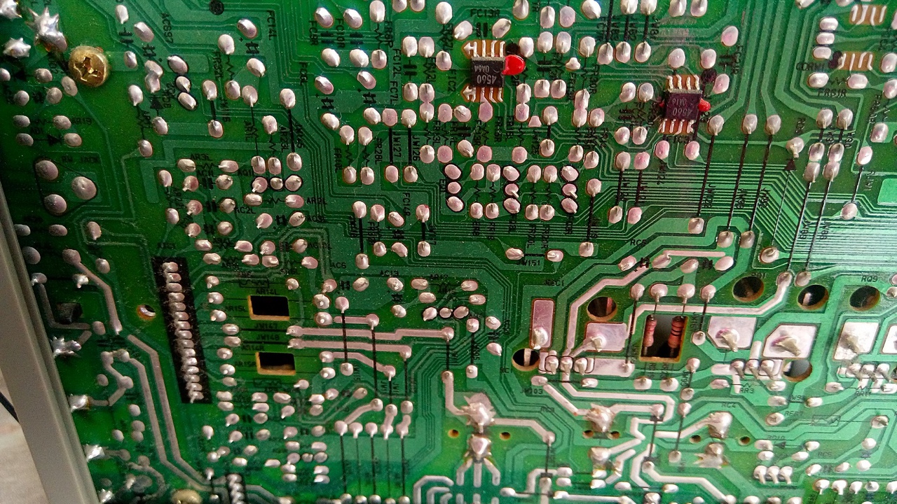

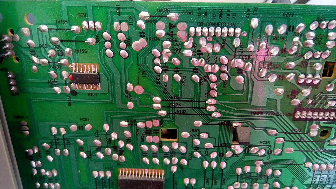

Pill. Ha még vagy, gyorsan rápakolom a panelképeket a notebookomra, és párat csatolok ide.
Tedd fel, sokan nézik a fórumot. (Telóról gyorsabb közvetlenül feltölteni)
A hozzászólás módosítva: Ápr 14, 2016
Le kellett méreteznem, a DSC_0004 képre tettem egy nyilat, ott van egy elszíneződés. az első 4 kép.
Második sor
harmadik sor
Szerintem ott van az AQ2, amit kerestél.
Annak az oka pedig, hogy most áramot sem kap, így a képekről nem mondható meg sajnos. Amit jelöltél a 0004 -es képen, az is lehet a mostani hiba oka, de ennek kiderítéséhez feszültségeket kellene mérni és keresni a készülékben, rajz alapján. A hozzászólás módosítva: Ápr 14, 2016

Nekiugrom ( na nem a forrasztásnak ), oda sem férnék a vastag pákával, átnézem az összes csatlakozást, amit javasoltál, hogy esetleg nem csúszott-e szét valahol? Nem akarom elhinni, hogy csak úgy, kikapcsolt - elfekvő - állapotban történik olyan, hogy még áramot sem kap..
Azért írtam, hogy csatlakozókat, ilyesmit nézz át, mert valószínűleg a szétszedéshez van köze.
