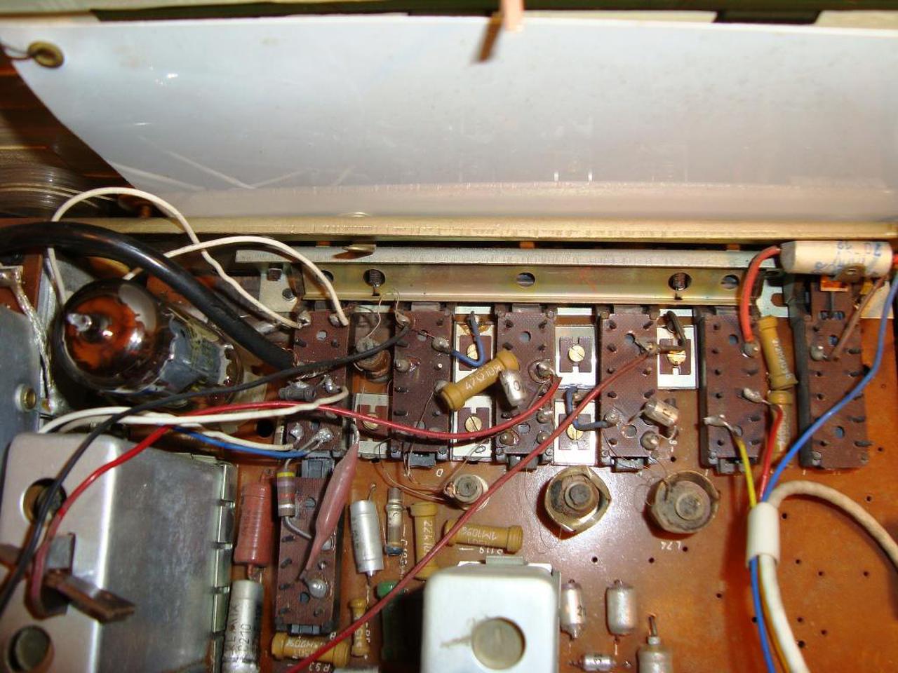

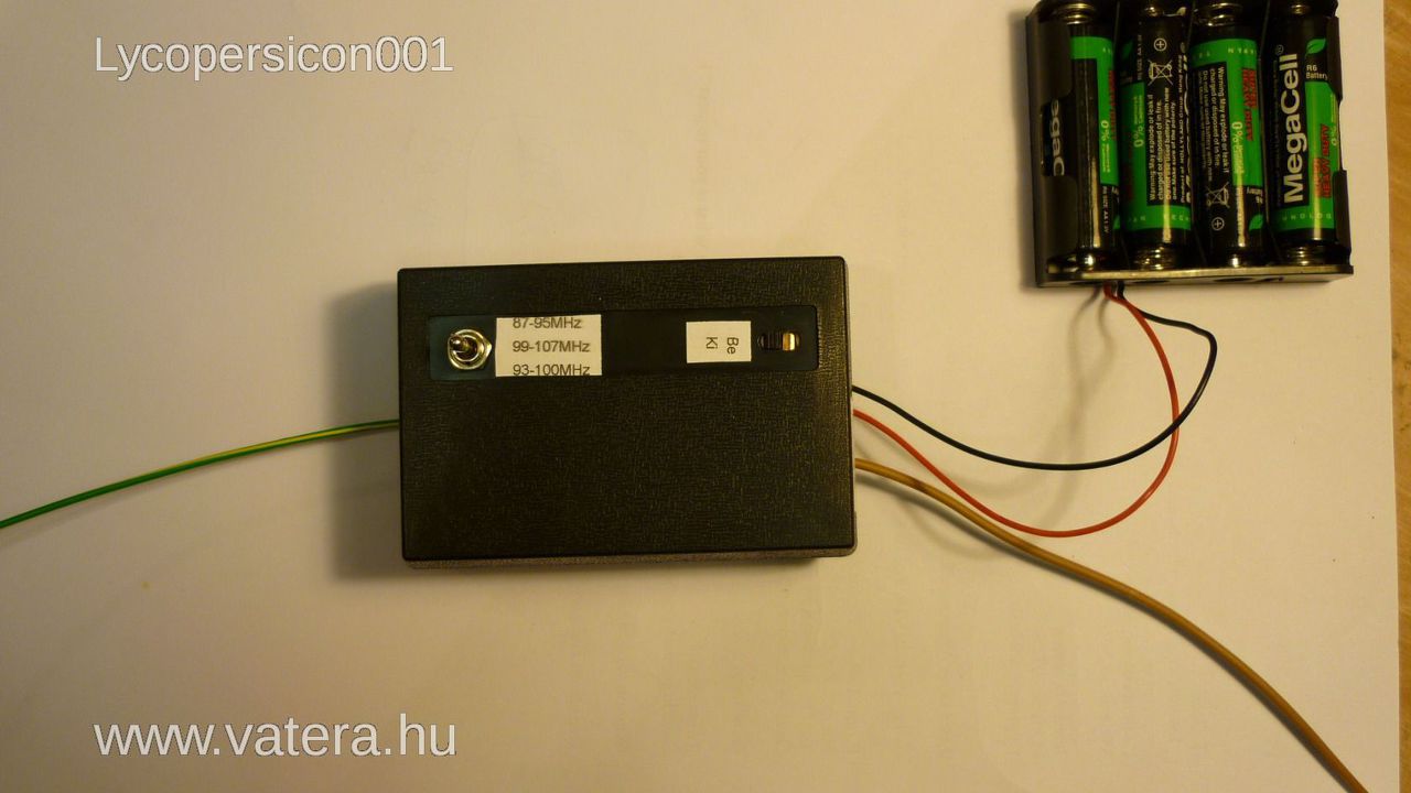

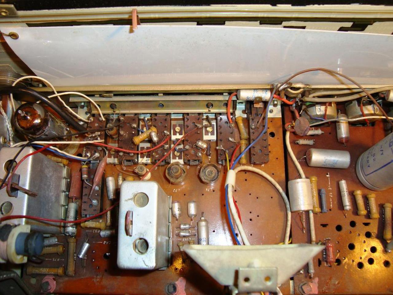

Üdvözlök minden felújítót!
Nagy érdeklődéssel olvasom a hozzászólásokat és nézem az "előtte-utána" képeket. Fantasztikus.

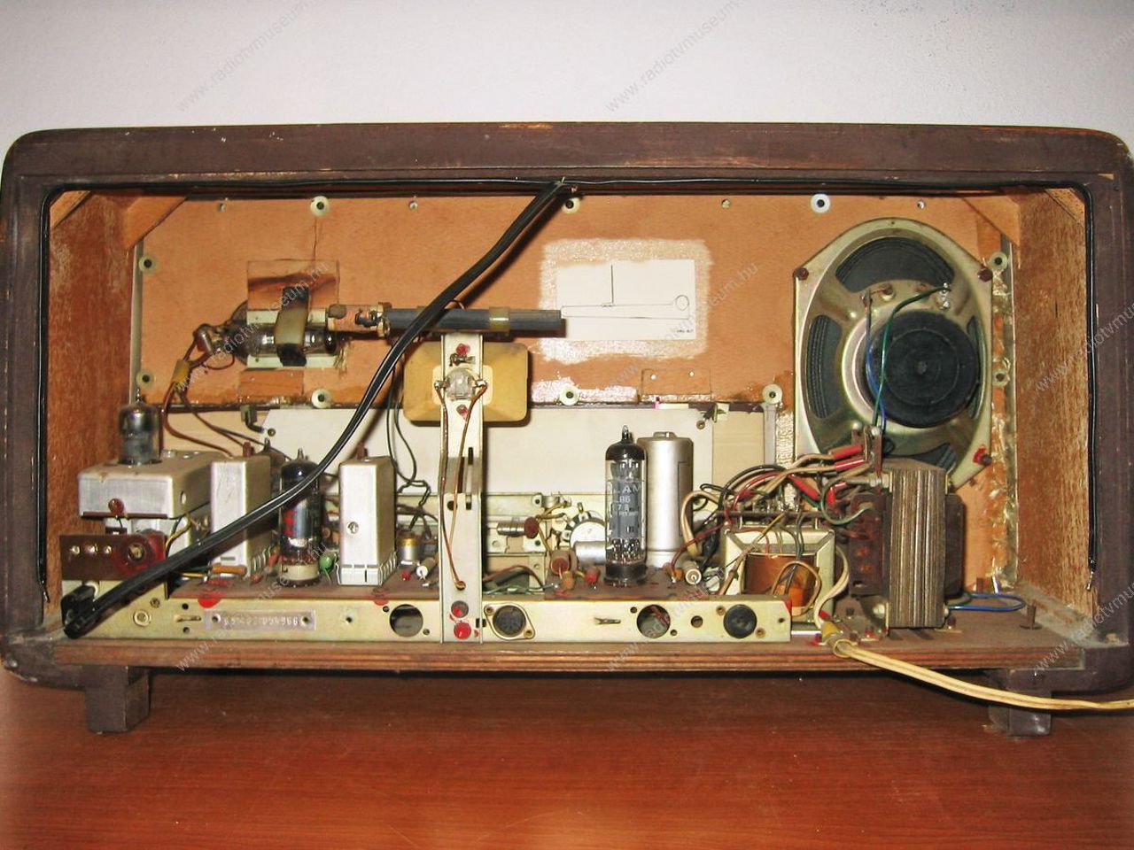

Én magam nem vagyok hozzáértő, azonban hozzám került egy Videoton Szimfonia de luxe rádió. Nekem tetszik a bumfordisága, bár tudom nem egy értékes és nem muzeális darab. Szeretném egy borházban üzembe helyezni, a középhullámon a Dankó rádió fogható élvezhető minőségben. Néha elhalkul a vétel, de még megfelelő.
Vásároltam egy CCIR-OIRT adaptert, azonban nem tudom, hogy hová kell bekötni az adapter antenna csatlakozását (egyetlen vezeték, nem érpár). Ugyanis a rádión két antenna csatlakozó van. Az egyik egy fixen (?) rögzített és kéteres antenna kábellel van bekötve a készülékbe (a kép bal alsó sarkában a bal szélső), míg a másik egy külső antenna csatlakozó (képen jobbra a fixre kötött csatlakozótól jobbra). A másodikon kettő bemenet van, gondolom a felső részre kellene kötni az adapter antenna kimenetét, mert az alsó az földelésnek tűnik a rajz szerint.
Másik kérdésem, hogy hogyan lehetne az adaptert fixen megtáplálni ebből a típusú rádióból? Ha jól tudom 5-15 V lehet a tápellátása. Szóval mit és hová kellene kötni, hogy ne elemekről kelljen üzemeltetni. Így bármikor leköthető lenne, ha az eredeti állapotot szeretném visszaállítani.
Ha tudnátok ebben segíteni tegyétek meg. Szeretném megőrizni eredeti állapotában a készüléket, hátha egyszer ér még majd valamit és továbbadhatom a gyerekeimnek.
Utolsó kérdésem, hogy miért halkul el néha a rádió? Ilyenkor a varázsszem is "szétcsúszik, mintha romlana a vétel erőssége.
Legyetek szívesek szájbarágós választ adni, ha lehet, mert nem hülye vagyok, csak nincs gyakorlatom a rádiózásban.
(Egyik képet sem én készítettem, a netről származnak. Köszönöm az eredeti képtulajoknak, hogy felhasználhattam.)

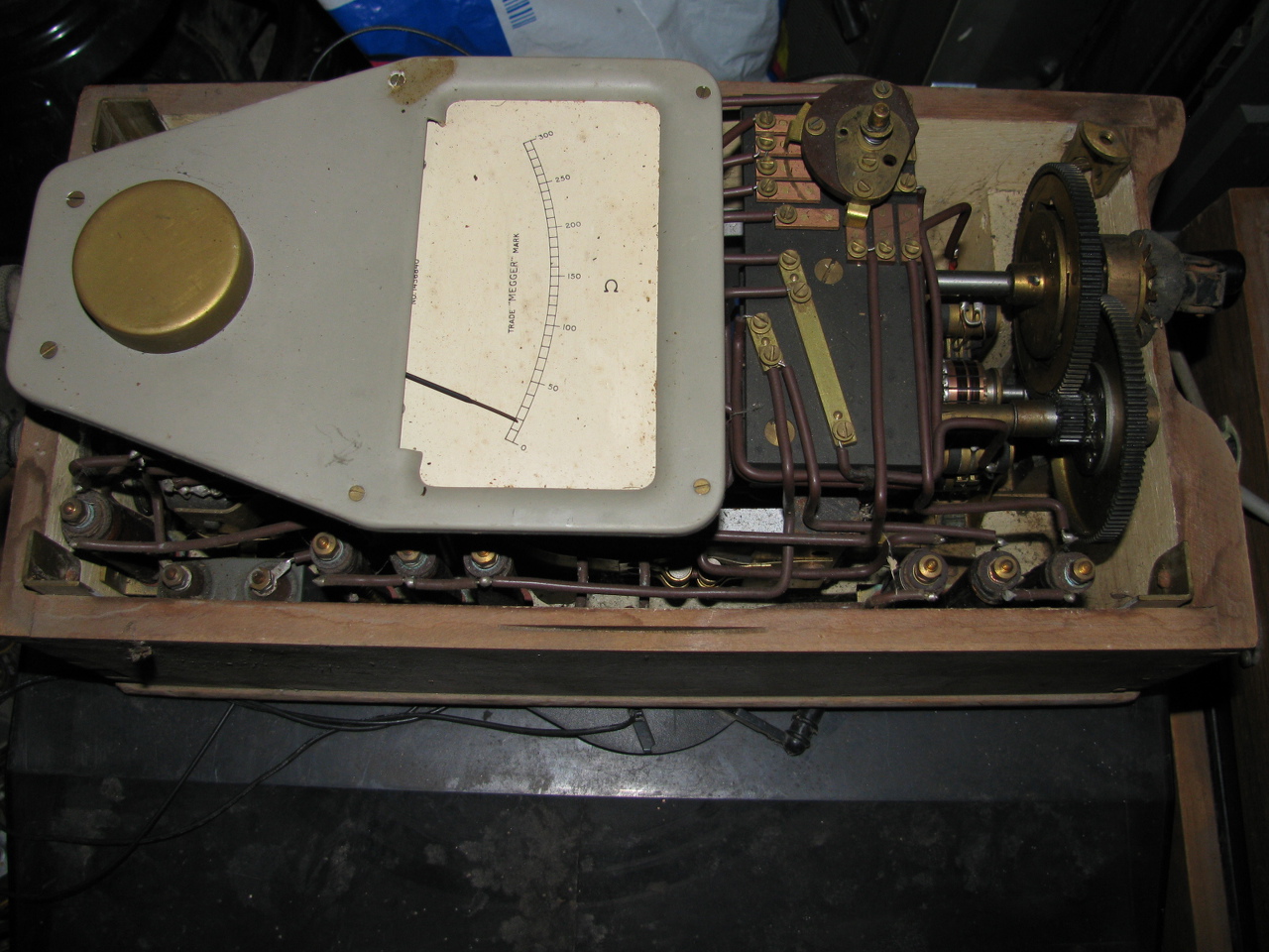

Egy regi ruszki csoves radio kabeles taviranyitoja,meg hullamkapcsolo is van rajta,tudje e valaki milyen tipusu radionak volt a taviranyitoja ?
(#) color válasza joedancer hozzászólására (») Ápr 20, 2016 /
Tegyél a konverter kimenetére egy banán dugót és dugd az fm antenna bemenet valamelyikébe (mindegy melyikbe) A bemenetre meg egy hüvelyt abba meg a belső antenna valamelyik ágát dugd vagy ha kevés a jel akkor egy hosszabb drótot.
Tápot tudsz csinálni a skálavilágításból egyenirányítás és szűrés után. De elemről is mehet ha bekapcsolod a rádiót egy relével kapcsoltatod a 9 voltos elemet így nem marad bekapcsolva ha a rádiót kikapcsolod én így csinálnám ennél egyszerűbbet nem tudok.
(#) joedancer válasza color hozzászólására (») Ápr 20, 2016 /
Köszönöm a válaszod.
A konverter bemenete eleve egy hosszabb (kb.30 cm) drót, így azt nem bántanám. A gond a banándugóval szerintem az, hogy ezen a készüléken szerintem régi típusú antenna dugalj van. Nem tudom van-e ilyen kicsi banándugó, de utána nézek. Ha más nem lesz beforrasztom a csatlakozó lábára.
Buta kérdés, de az FM antenna bemenete alatt a képen üresen lévő, külső antenna bemeneted érted? Amennyiben igen, akkor is mindegy melyikbe dugom be?
(#) zolika60 válasza joedancer hozzászólására (») Ápr 20, 2016 /
Az FM bemenet az amelyikben a belső 240 ohmos antenna kábel van dugva az első képen.
(#) joedancer válasza zolika60 hozzászólására (») Ápr 20, 2016 /
Akkor jól gondoltam. Nem véletlenül kérdeztem meg. Köszönöm. Végül is így logikus.
Most már csak az a kérdésem, hogy próbáljam erőltetni a belső antenna csatlakozóját, vagy az valamilyen fix bekötés lehet. Én úgy gondolnám, hogy sima antenna csatlakozó, de próbáltam kihúzni és nem nagyon mozdul meg. Szétbarmolni nem szeretném.
Ki kell annak jönni. A belső antenna csak egy hurokdipol ami a rádió dobozában van rögzítve. Azért van ez a megoldás, hogy külső antennát is tudj helyette használni.
Most már értem. Jobban megnéztem a képet is és valóban látszik, hogy a dugalj fehér, míg a csatlakozó fekete. A második képen látszik is a belső antenna körbe a dobozon.
Köszönöm a segítséget!

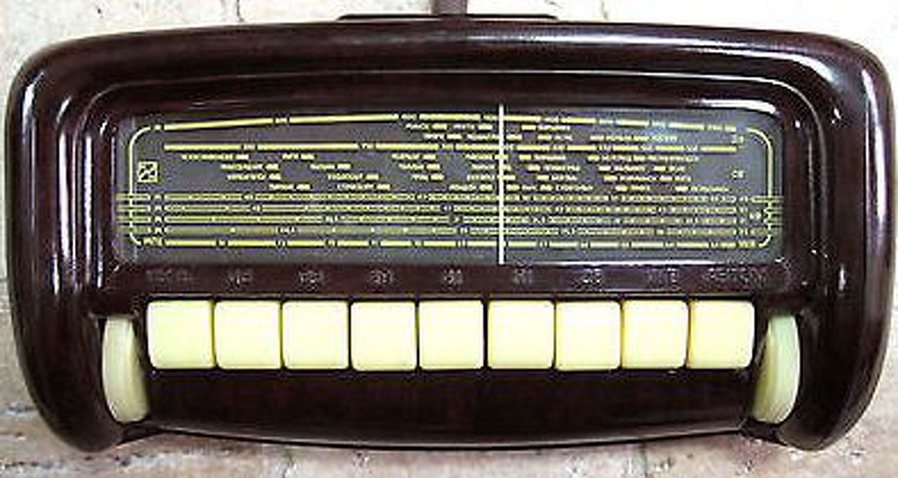

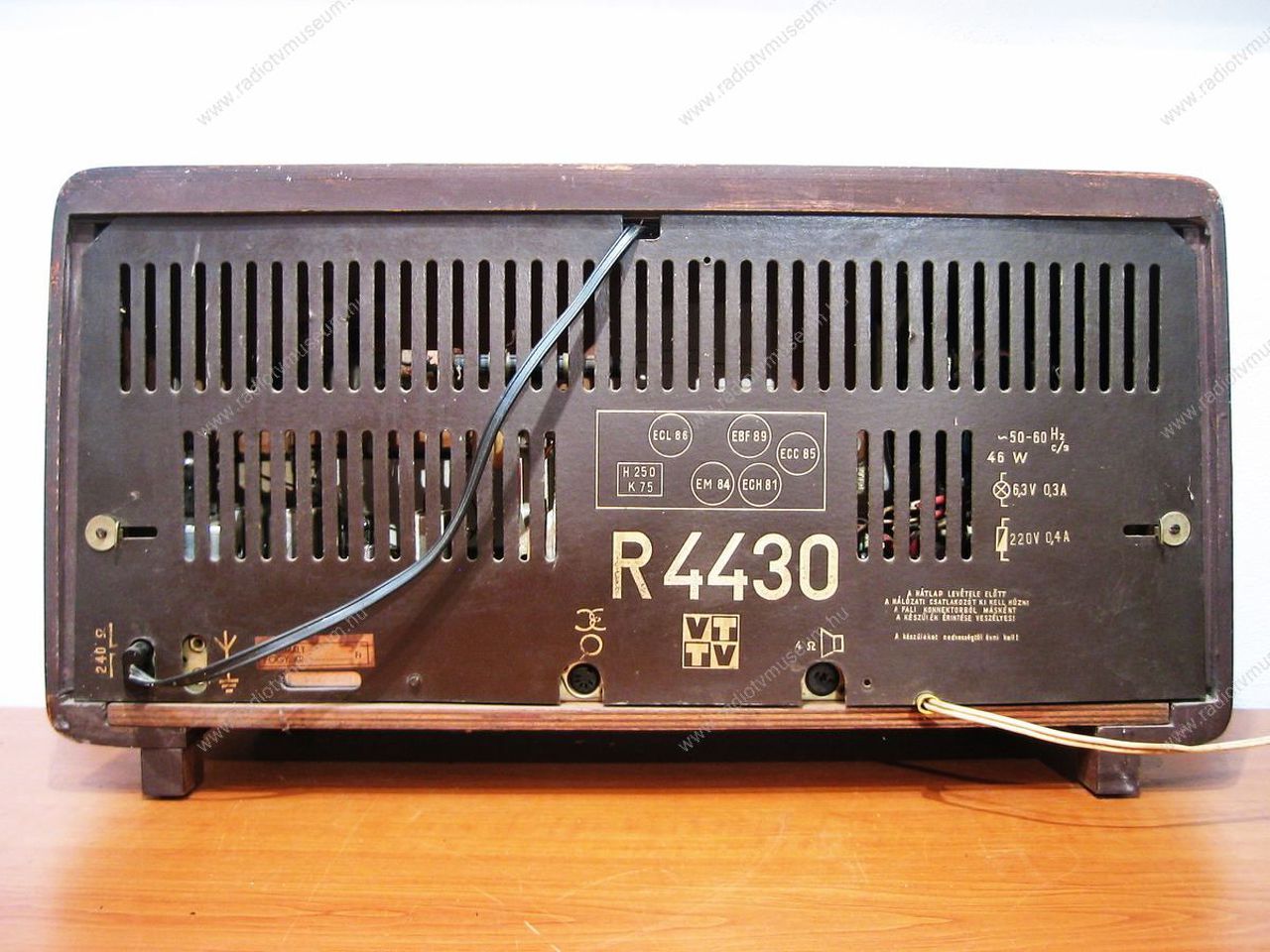

A képen látható rész egy Videoton R4901-ről készült, szeretnék kérni egy gyári állapot fotót ha esetleg lenne valakinek.
R4901
(#) VJ72 válasza petermusica hozzászólására (») Ápr 20, 2016 /
Ez egy Fesztivál rádió távirányítója, lehet vele hangolni, hullámsávot váltani és a hangerőt szabályozni. Van a rádióban AFC ami a hangolást végző motorral működik minden hullámsávon.
Üdv! Józsi
(#) petermusica válasza VJ72 hozzászólására (») Ápr 20, 2016 /
Egy ilyen radiot keresek megvetelre,ha lehet valahol kapni nem valami meregdragan mind az ebayon
(#) Janó bácsi válasza tiko77 hozzászólására (») Ápr 20, 2016 / 1
Itt vannak a képek
(#) tiko77 válasza Janó bácsi hozzászólására (») Ápr 20, 2016 /
Köszönöm! Sokat segít majd.

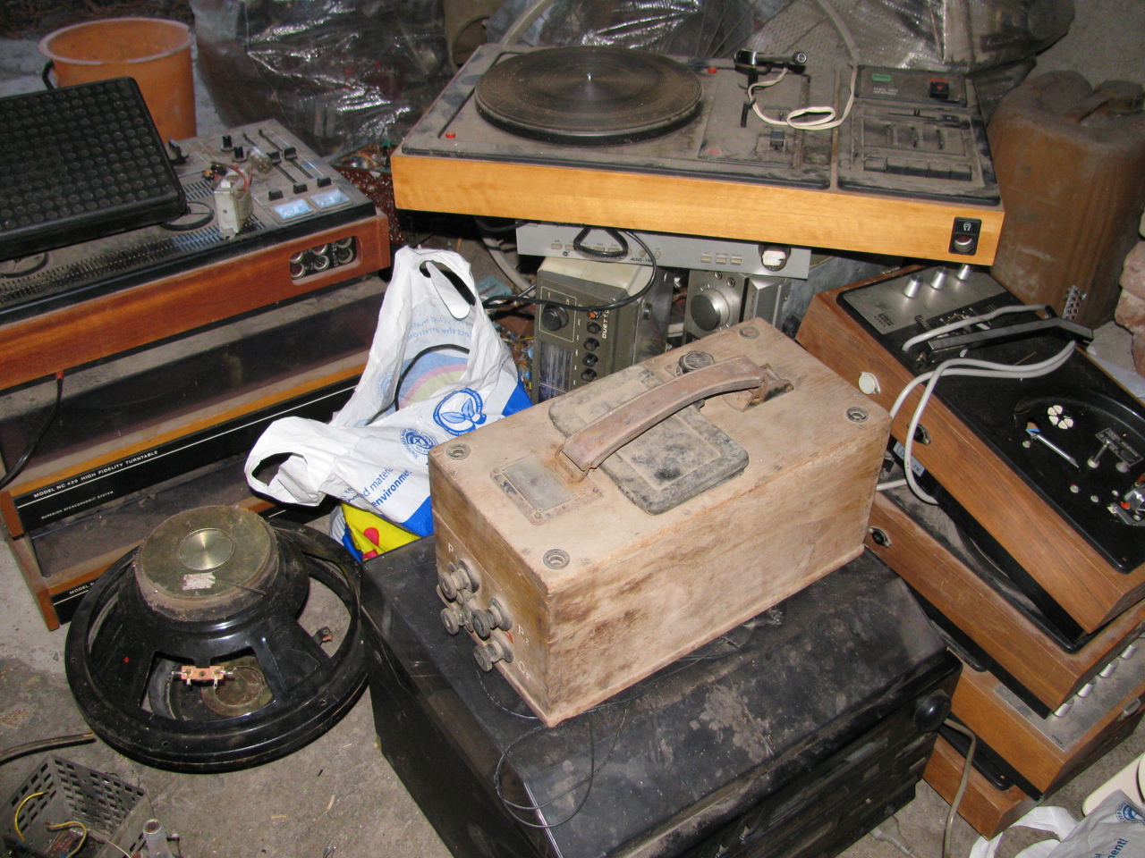

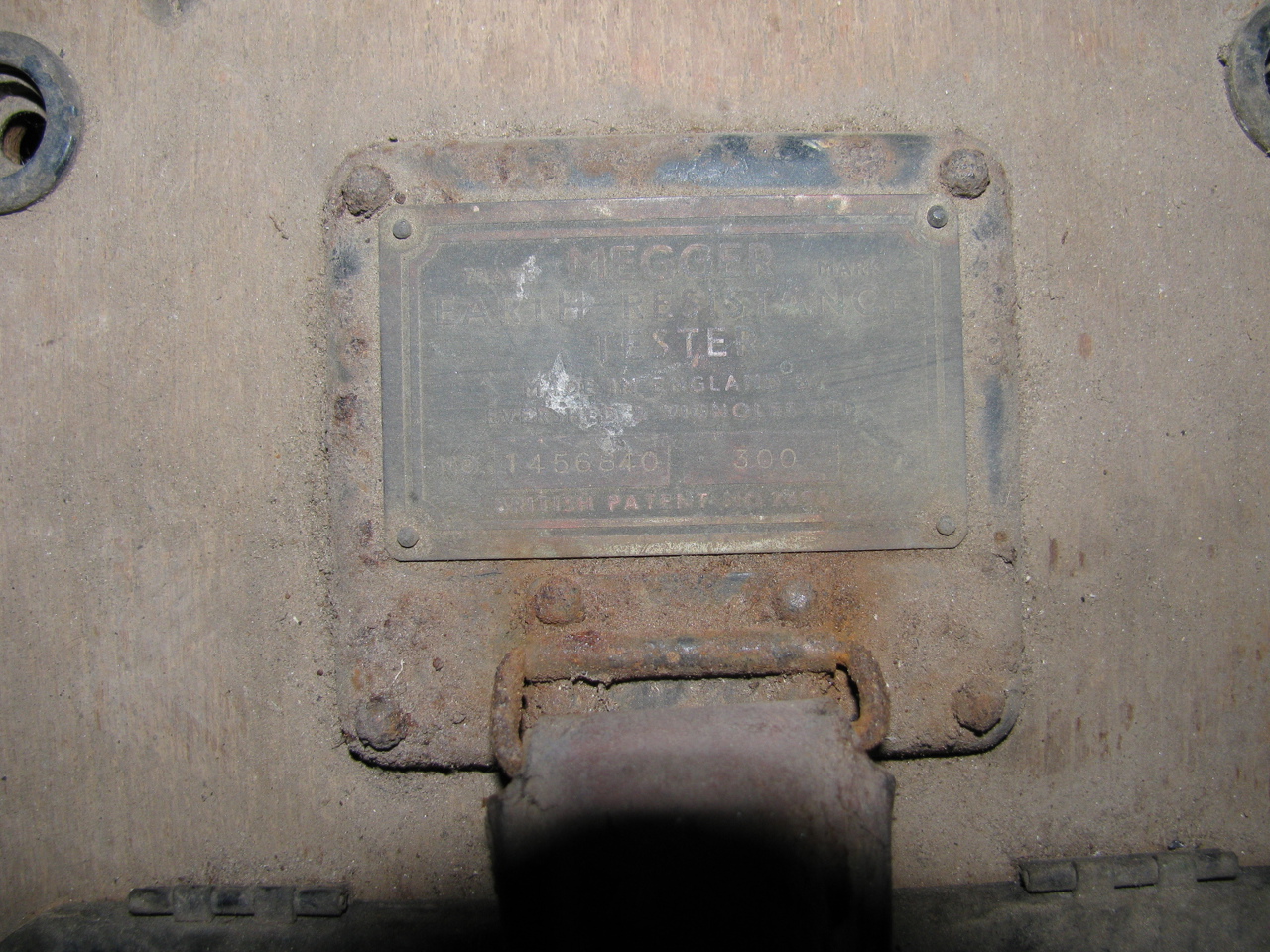

Üdv. Egy "Megger earth resistance tester" földelés vizsgálót találtam kidobva pár hete. Gondolkodom erősen rajta érdemes e rendbe hoznom és megcsinálnom, vagy bölcsebb jelenlegi állapotában hagyni? Szerintetek?
(#) granpa válasza Lázár Péter hozzászólására (») Ápr 20, 2016 /
Szerintem megérdemel egy kis 'fényezést' (hogy ne rozsdásodjon tovább).
(#) Gobe54 válasza Lázár Péter hozzászólására (») Ápr 21, 2016 /
Én mindenképp megpróbálnám rendbe hozni.
(#) Gafly válasza Lázár Péter hozzászólására (») Ápr 21, 2016 /
A belseje szép, a dobozát kell egy kicsit kipofozni. Egy kis tisztítás is elég...
(#) joedancer válasza joedancer hozzászólására (») Ápr 21, 2016 /
Sikerült kivennem! Valóban 4 mm-es banándugó jó bele. Azt hittem, hogy a régi fajta egész vékony, szinte tüske szerű a csatlakozása. Valahol láttam olyat. Szerencsére semmi extra. Mindenkinek köszönöm a segítséget. Holnap összeállítom a konvertert és beüzemelem a rádiót.
