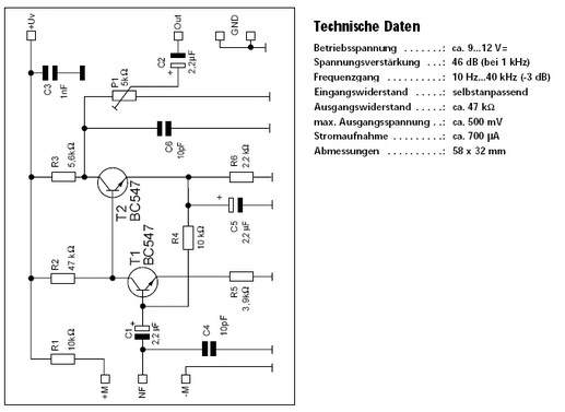

Az elektret mikrofon tartalmaz félvezetős erősítőt, ezért kell neki a 'táp', ami jelen esetben egy 1-10 kohmos ellenállás(szabi83 itt rajza szerint). Nélküle nem megy. Ha kétkivezetéses a mikrofonod, akkor az ellenállást a jelkimenetre kösd.

Ha csak lehetséges ezt a kapcsolást szereteném használni a mikrofon előerősítőhöz. Bővebben: Link Lefényképeztem a mikorfonomat, namost elolvastam a király tibor féle weblapon találhatókat, viszont ő ír olyanokat is, hogy a kis zöld fóliacsíkot el kell vágni, ahhoz hogy két kivezetéses mikrofonként tudjam használni, sőt azt is írja, hogy alapban ebből vonalszintű jelnek kéne kijönni, gondolom úgy ha valamiféle tápot adunk neki valahogy.... És azért kell elvágni a fóliacsíkot, hogy így egy jobb átvitelű és kevésbé torzító hangeszközt nyerjünk, viszont így kell már az előfok hozzá, mert a kimeneti jelszintje jelentősen lecsökken... Akkor most hogy kell bekötnöm ezt a mérőmikrofont a kapcsolási rajzom alapján? Melyik szálat hova kössem? És egyáltalán el kell-e vágnom bármit is, ha mérő mikrofonnak akarom használni, szóval igényem lenne a jobb átvitelre és a kisebb torzításra köszi a válaszokat. Üdv.: Zoli
Nos, ha ragaszkodsz ehez az erősítőhöz, akkor próbáld meg azt, hogy egy 1k-s ellenálláson keresztül a mikrofon "meleg" pontját felhúzod tápra.
(ezt 9-12V-os táp esetében, ha nagyobb feszről járatod, akkor nagyobb értékű kell) Mivel az erősítő bemenetén van egy C1-es csatolókondi, így az nem fog gondot okozni. Persze nem 100, hogy jó is lesz...

mondhatnám azt is, hogy próbáld ki a kapcsolást, jól néz ki, legalább megtudjuk működik-e. De nem mondom. Azt is megmondom, hogy miért: Mivel most ismerkedsz a mikrofonnal, talán jobb lenne egy kipróbált kapcsolással kezdeni, pl. amelyiket már ezen a fórumon is közzétettem. Azt hiszem tl072vel csináltam, de bármilyen jobb minőségű ICvel helyetteseíthető. Szerintem bármelyik kapcsolás viszi azt, a sávor, amelyiket egy ilyen kapszula tud (gugli pdf + egy kis angol). Kezdetnek bőven elég, de ha szebbet, jobbat akarsz, akkor bele kell majd ásnod magadat szűrők tervezéséenek világába, hogy a mikrofonok egyenetlenségét korrigálni tudd, ha szükséges. Ha nem vagyok indiszkrét, mire kell neked az erősítő? Vissza a konkrét dolgaidhoz: Ha mindenképpen ki akarod próbálni a kapcsolást: uccu-neki! Legalább tanulunk belőle. A mikrofonod kétkivezetéses (a kép szerint). Az árnyékolás a mínuszra van forrasztva, a fehér éren megy a jel. Ehhez kösd a tápot (12 V) egy 4k7 es ellenálláson keresztül. Ha jó az erősítő, akár működhetne is. Tudok németül. Küldd el olvashatóan az egész cikket. Ha nem túl hosszú, elolvasom. Idézet: „Ha nem vagyok indiszkrét, mire kell neked az erősítő?” Én már rájöttem, a HIRAGA-ját akkarja mérni szerintem ![]()

sajna csak ilyen sz..ar minőségben van meg ez a cikk, és csak ennyi infóm van róla ami ezen az egy lapon. Igazából már jó pár napja megépítettem, csak foggalmam nem volt miért is nem működik. Most látom, hogy egy hete volt...Bővebben: Link Kipróbálom ezt az ide oda kötözgetést, aztán ha nem boldogulok vele, akkor megépítem amit szabi83 javasolt. Ha nem megy akkor ennyi volt a mérő berendezésese pályafutásom, mivel nem létszükséglet nekem itthonra. Mire kell? egy mérő rendszert szeretnék építeni speaker workshop, audiotester, illetve loudspeaker lab progikhoz. Azért ennyi, mert ők a potenciális jelöltek, és majd meglátom emlyik mennyire fog tetszeni. szabi83: nem hiraga-t mérnék vele, de tény, hogy az lenne a referencia végfok. Megbízok azokban a mérésekben amiket láttam róla, és bízok magamban, hogy erősen hasonlít az általam épített ahhoz amit közzé tett a szerző. Amíg ezt hiszem addig legalább jó nekem. Szóval hangfalakat szeretnék mérni ezzel a rendszerrel. Szeretnék egy hasonló cuccot létrehozni mint a DLSA pro, csak töredéke áron. Megelégszem azzal a minőséggel és paraméterekkel amiket képes vagyok létrehozni ezen a téren. Ha meg nem sikerül, akkor meg eltöltöttem egy csomó időt a hobbimban amit szeretek csinálni. hát addig is köszi a segítségeteket. üdv.: Zoli

Azon is látható a "tápellenállás", itt 10 kohm. Egyébként az ellenállásokat 1-12 kohm között szokták megadni. Érkedes lenne lemérni, modjuk 12Vnál mi történik, ha 1-10k között változtatom az értéket. Az erősítést a rajzon az 1k és az M1 ellenállások arányának megváltoztatásával tudod szabályozni. Természetesen tl072-t kell használni. A hiba azért van a rajzon, mert (siettem) először csak egy fokozatot építettem meg. Úgy is működik. Nézd meg guglival a kapszula pdf-jét. Úgy rémlik 16 kHz-ig megy rendesen.

Ma-holnap fogom kipróbálni, tervbe ma volt, de azt hiszem már nem lesz belőle semmi. Szóval inkább a napokban....Na beszámolok róla mindenképpen. Első lépésként kipróbálom ezt a 3 alkatrészes cuccot, de mérő mikrofonnak azt ugysem fogom alkalmazni, mert nem tudom milyen a cucc átvitele, és nekem valami nagyon precíz kis cucc kell. De ha már beindítottam a mikiket, akkor biztosabban ugrok neki a jobb minőségű előfoknak. Egyébként ha ez a FET-es cucc nem megy akkor sincs gond, mert van még két IC-s előfok is hasonlóan jó paraméterekkel, de valahogy viszolygok az IC-s cuccoktól és ezért maradt az a sor végére. Na majd írok. üdv.: Zoli
Pontosan ez a két rajzom van még meg nekem is amik számításba jöhetnek mint potenciális ügyfél... A tranyós valahogy szimpatikusabb. üdv.: Zoli
