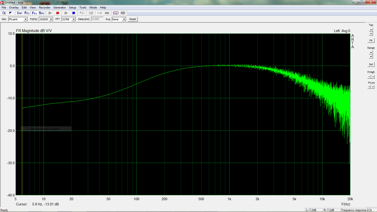

				Sziasztok! Megjött a Dacom, már 2-3 hete azt használom jelforrásként. Hangminőségre nekem jónak tűnik, leszámítva azt az apróságot, hogy keveslem a mélyeket. Csináltam egy mérést szkóppal. A 10 Hz-t is kiadja minimális torzítással, de nagyon keveslem az átvitelét. Szerintetek mi lehet a megoldás? Én a csatolókondik nagyobbra cserélésére gondoltam, de ahhoz vissza kéne rajzolnom az egész analóg részt. Digitálisan nem nagyon szeretnék EQ-zni, ha nem muszáj.
				Az a sárga csíkos diagram a DAC átvitele? Mivel mérted?
				Igen. Szkóppal mértem pár találomra kiválasztott frekvencián, és beírtam Excelbe.
				Akkor itt súlyos gondok vannak szerintem. Javasolnám a PC-vel való frekvenciamenet mérést, akkor egyértelműen látszódna, hogy pontosan mi is történik a kimenetén.
				Még úgy nem mértem sosem. Tudnál egy leírást(angol is jó) linkelni vagy esetleg a program nevét, amivel lehet ilyet csinálni?
				Sokféle program létezik, én az ARTA-t használom, az oldalán van minden infó a használatáról is. Bővebben: Link
				Ezt mutatja. Kezdek arra gyanakodni, hogy a beültetés során elszúrtam valamit.
				Ezt nem értem. Újraindítom a számítőgépet és:
				Itt eleve nems timmel valami, mi az a nagy káosz ott a magas tartományban? A hangkártya kimenetével mit mutat?
				Amúgy milyen hangeszközöd van amivel méred? Ha támogat ASIO-t akkor azt kell beállítani a szoftverben, a windows csodálatos dolgokra képes ki és bemeneti oldalon egyaránt, viszont az ASIO megkerüli a windows hangrétegét. Először érdemes ellneőrizni a hangkártya gyári ki és bemenetével, hogy mit tud, majd ahoz viszonyítani, ha nem ismert az ADC.
				Nem tudom, szkópon jónak tűnik az a tartomány, és most hallásra is jó. Lehet valami zajt szed őssze, mert még nincs bedobozolva.				 A hozzászólás módosítva: Máj 24, 2016
				Ezért kell ellenőrizni magát a hangkártyát a gyárijával, mert jobbat felesleges is várni, mint amit a rajta lévő ADC tud. Amúgy milyen kártya ez? Mert úgy tűnik, hogy a bemenete igencsak problémás. Ha átnyomod az ARTA-t SPA-ra ott tudsz nézni THD-t is.				 A hozzászólás módosítva: Máj 24, 2016
				Az alaplapi, mert az audigy 2 zs-el egyáltalán nem megy a progi.						 | Bejelentkezés Hirdetés |
