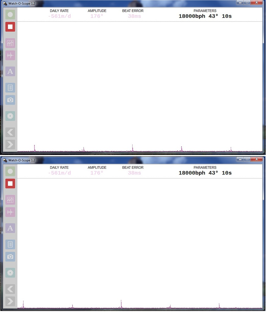

Sziasztok! Kis segítséget szeretnék kérni, abszolút nem értek az erősítőkhöz.
Mechanikus karórák elemzéséhez ezt Bővebben: Link az erősítőt javasolják elkészíteni. Na most nekem semmi kedvem ezzel is bajlódni.
Viszont találtam e-bay-en egycsatornás erősítőket bőven, persze nem erre a felhasználásra.
Például ez Bővebben: Link 30 Wattos.
Valaki legyen olyan kedves és szakértse meg nekem, hogy alkalmas-e az utóbbi erősítő 10-20 uV jelek 100-500mV tartományba erősítésére? Mi a helyzet e jel/zaj viszonnyal? Illetve ha ez nem jó de van más ötletetek azt is szívesen fogadom.

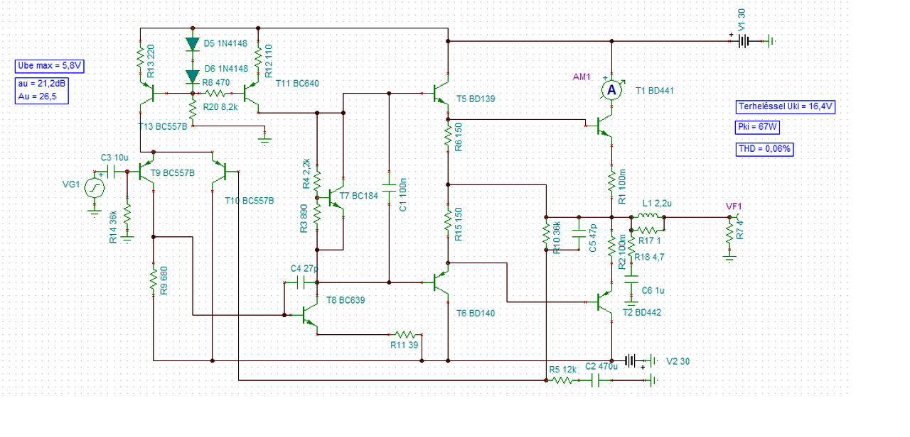

(#) dani9228 válasza latyakosa hozzászólására (») Máj 8, 2016 /
Körbe néztem itthon, és a mellékelt kapcsolásra jutottam. A végfok tranyók TIP 35 és 36 lesz. A táp +-30V, így a tápban is marad tartalék. A szimulációban 67W jött ki 0,06% torzítás mellett. Tudom hogy ez csak szimuláció, de kiindulásnak jó. Az év elején építettem egy ilyent, azt alakítottam át. Max 50W-ot terveztem, így az erősítő sem lesz a határokig nagyon kivezérelve.
(#) adapter válasza szbalogh hozzászólására (») Máj 8, 2016 /
Szerintem ez neked egyik sem jó, kicsi az erősítése...
(#) szbalogh válasza adapter hozzászólására (») Máj 8, 2016 /
Túl egyszerű lett volna
Jelenleg a fejhallgatóm mikrofonja szépen veszi a hangosabb órákat. Viszont az újabb finomabb, gyorsabban járó szerkezetek sokkal halkabbak és szakadozva érzékeli.
Jelenleg kb ez a határ. A halkabbakat nem látja. (Csatolt kép)
És akkor még a "nagy" csúcsok előtti kicsiket is érzékelni kellene.
Ha 2-3 szorosára lehetne növelni a jelet vagy a jel/zaj viszonyt, akkor egész tűrhető lenne.

(#) latyakosa válasza dani9228 hozzászólására (») Máj 8, 2016 /
Kíváncsian várom a folytatást!
