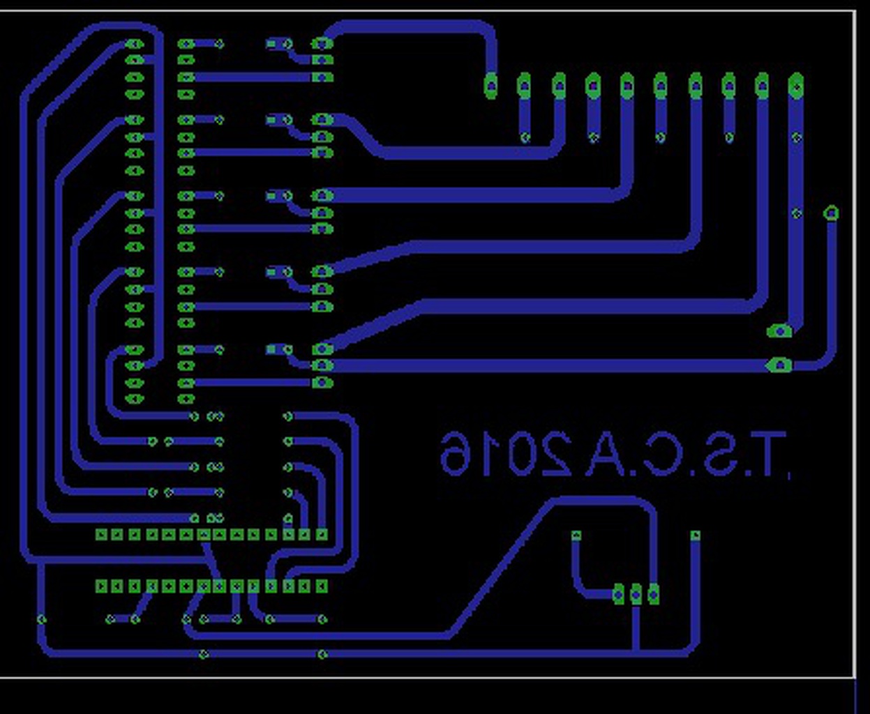

Elég jónak tűnik, a maradék papírt sósavval eltávolíthatod, akkor tisztán látszik, ha valahol nincs vagy vékony a toner.
Vasalásos technikát nem ismerem, de ha jó a lakk vagy festékréteg, ami a megfelelő helyen óvja a rézfóliát, nem mar alá. Ha túl sokáig van a maratószerben, a vezetősávok vékonyodnak, sohasem a vezetősáv közepét kezdi csócsálni.
Ránézésre jónak tűnik, de a megfelelő technikát neked kell kikísérletezned, nincs két egyforma vasaló, sem toner. Nincs mese, egy-két panelt el kell rontani ahhoz, hogy célbaérj, ez vezet a tapasztalathoz. A fejlesztőmérnökök is kidobnak időnként ezt-azt a szemetesbe. Hajrá!
Melyik maratást ajánlod, sósav+peroxid, vagy kloridost? Melyik nem mar annyira alá szerinted?

Félreértettél. Mindegy, hogy mennyi pénzt szán rá az ember, a kezdeti kudarcokat szinte lehetetlen elkerülni. Ha jó a vasalás, mindegy, melyik szerrel oldod le a rezet. A vas-klorid eláll évekig, a bekevert hidrogén-peroxidos pár hónap alatt elbomlik. A vas-klorid lassabb, kíméletesebb, de maszatolósabb is.
Mint ahogy Bakman mester írta nem kell annyira félni az alámarástól, "lötyögtetni" kell és akkor nem lesznek időben elmaradott részek és egyszerre lesz kész az egész. Jó vasalásnak "alá marni" akkor fog, ha túl sokáig van a maratóban, mindegy melyikben, ha kész van ki kell venni és lemosni. A peroxid gyorsabb tud lenni megfelelő töménységgel, de a vasklorid 15 percét is ki lehet várni, ha friss, kellően tömény esetleg melegítve van...

Végre egy konkrét lényegre törő válasz. Már csináltam párat.Eddig mind sikerült de nem volt tökéletes.Valahogy ez tűnik "megoszthatónak". Eddig az volt a bajom vele, hogy a vonalak olyanok lettek mintha a kutya rágta volna meg. De ez most nagyon biztatónak tűnik.

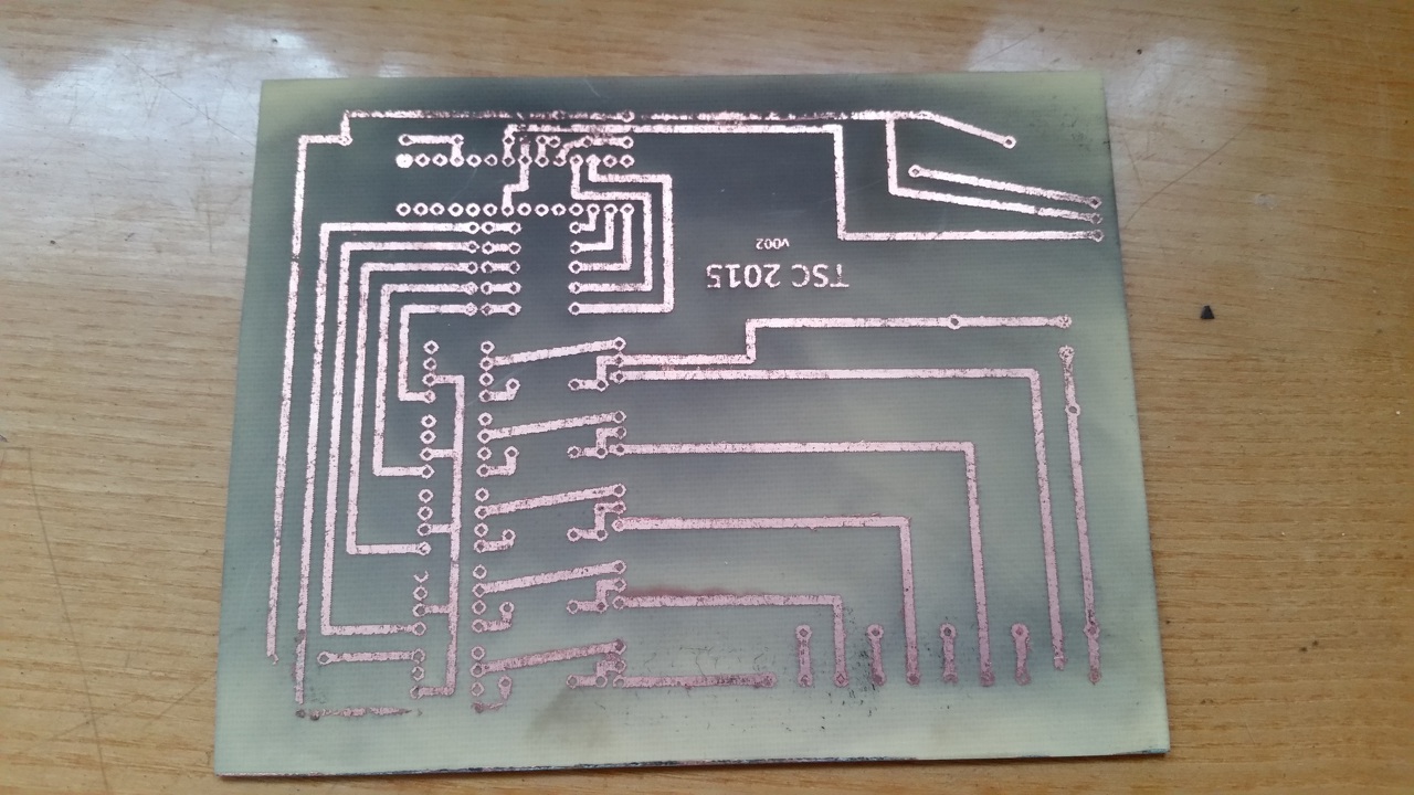

Sziasztok! Az alábbi nyák tervet szeretném savazni, sav , papir, lézernyomtó beszerezve. Tudnátok segiteni a folyamat lebonyolitásában? Eddig probálkoztam de az eredmény gyatra lett. Köszönöm a segitéget.
Vagy a nyomatod nem volt megfelelő (rossz minőségű nyomtató, vagy festék, vagy papír).
Esetleg a rávasalás nem volt megfelelő, (rosszul tapadt a rézre a festék vagy nem tapadt rá rendesen, esetleg a papír eltávolítása közben fellazúlt a festékréteg). De az is lehet nagyon sokáig maradt a maratóban túl erős oldat (ha te magad keverted)... Kb ezekre a hibákra utal a fotód... A hozzászólás módosítva: Máj 16, 2016
Köszönöm a segítséget, szerintem jó lett a végeredmény.
A peroxidos verzióval nem lett ilyen szép, igaz nem is tartott ennyi ideig. Kb 15-20 perc volt egy panel marása de szép lett. Még egyszer köszi.Bővebben: Link |
