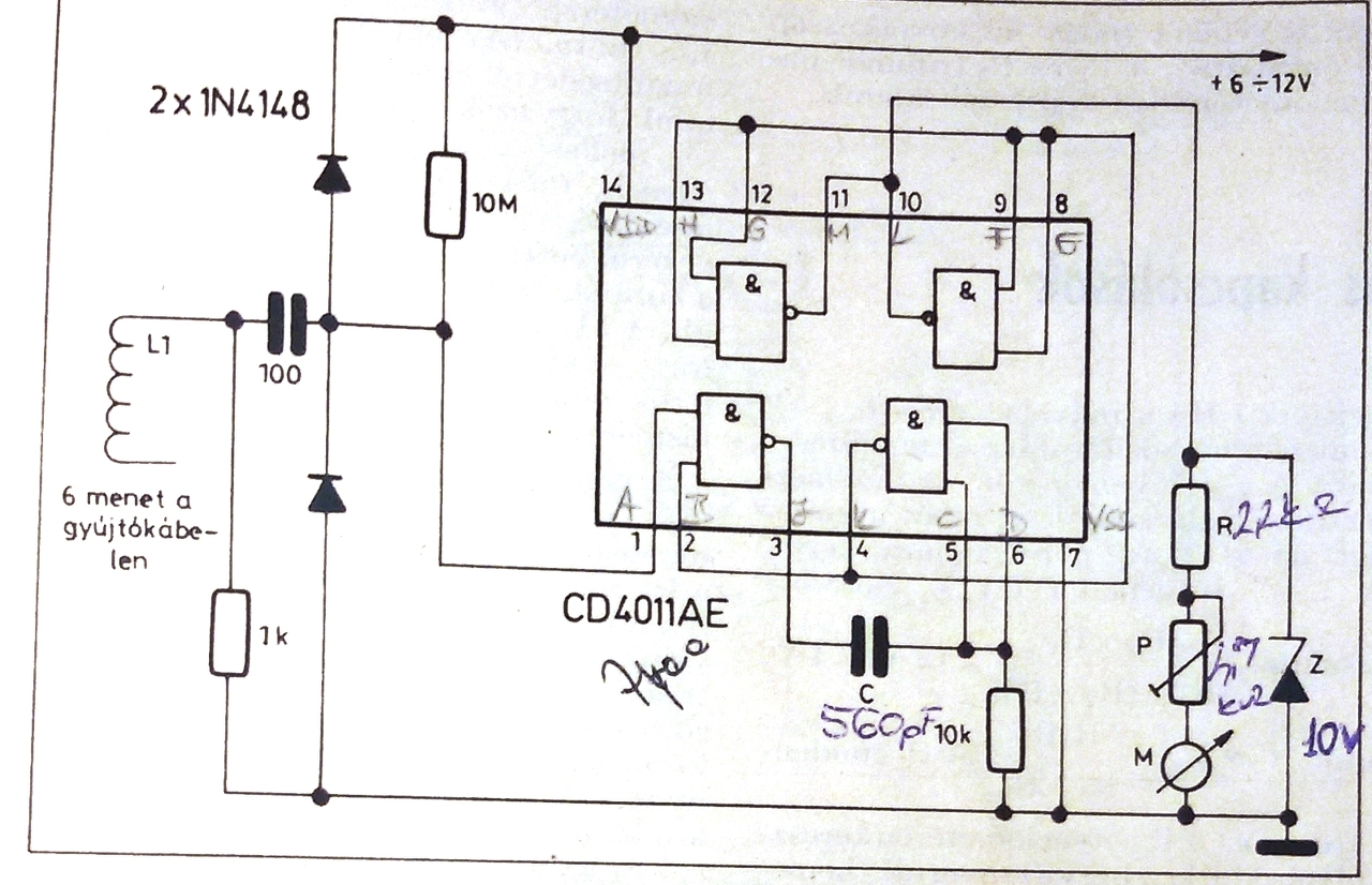

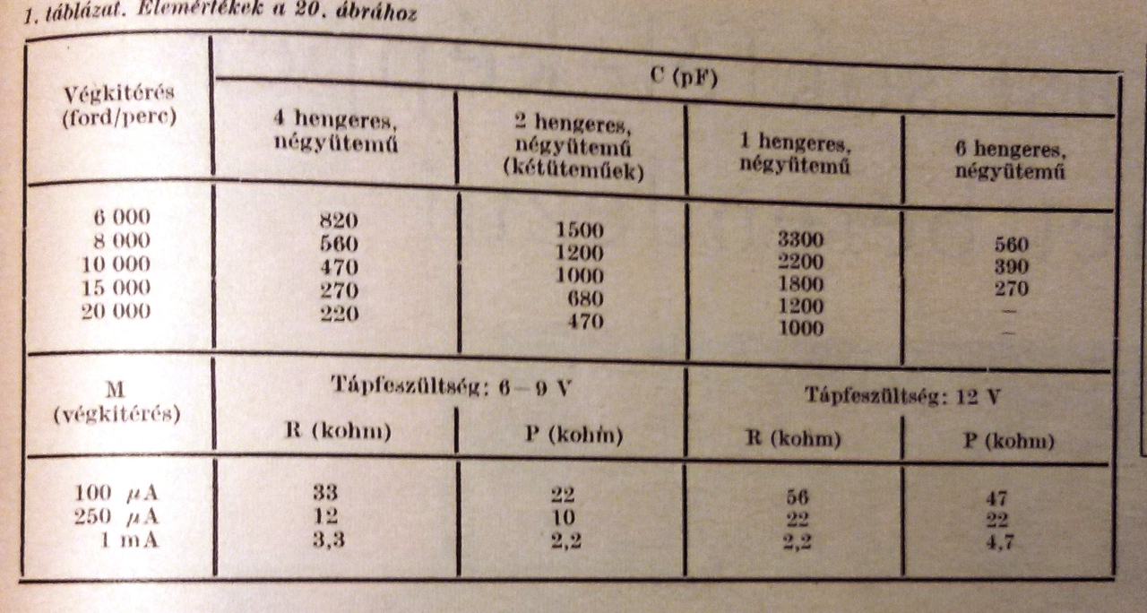

Szia! Régen volt egy egyszerű kapcsolás aminek nem volt galvanikus kapcsolatban a bemenete a gyújtással, a nagyfesz kábelről vette az impulzusokat de "proli007" mester jobban ért ehhez, hogy lehetne e ezzel valamit kezdeni ...
