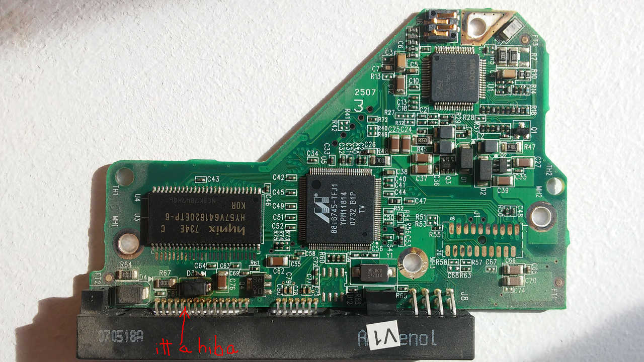

Sziasztok,szükségem lenne egy Western Digital, WD1600AAJS vinyó elektronikára,sajnos elfüstőlt és rengeteg adat van rajta.Talán még orvosolható...Köszönöm
Két dolog okozhat csupán problémát - ez a merevlemez széria integrált firmware-t tartalmaz (a Main Chip-ben van, nem külön eepromban), tehát először is szükség volna a pontos firmware verzióra. Remélhetőleg felírtad amíg még működött, mert különben esélyed sincs.
A másik - ha ez a „füstölés” az 5V-os ágat érintette, akkor a fejszerelvényen lévő Preamp-nak is lehet annyi. Műszeres vizsgálat melegen ajánlott, mielőtt a rátett cserepanel is füstölni kezd. (egyesek így szokták megduplázni a használhatatlan winyóiknak a számát!)
Akkor nagyobb a baj,firmware verziót nem írtam fel,és ahogyan kimértem az 5V-os "füstölt el".Lehet az lesz a legjobb ha elviszem valamelyik "adatmentős" céghez,igaz,lelkileg és pénzügyileg fel kel készülnöm...
![]() Köszi szépen..
Küldjél az e-mail címemre (az adatlapomon megtalálod) egy fotót mind a tetejéről, mind a leszerelt elektronika belső, alkatrész oldaláról. Vagy az is jó, ha ide beteszed - csak jó éles legyen. Ha jól sejtem, ezen 1590-es elektronika van.
Szia,csináltam pár képet,remélem jók...Egy dióda eldurrant,azt nem látom vele együtt ment el még valami.Köszi
Jók a képek, minden látszik ami lényeges. Gondolom most masszív zárlatban van. Első nekifutásra forraszd le azt az elégett diódát (amúgy supressor a becsületes neve, nem sima dióda!), és úgy mérjél ellenállást az 5V-os bemenet és a földelés között.

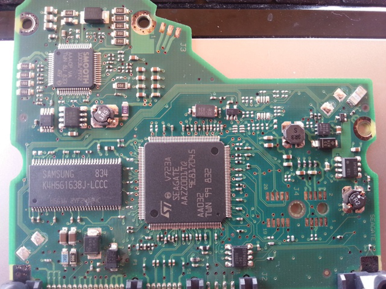

Nekem is ugyan az az alkatrész füstölt el egy fordított táp miatt,ennek már több éve,kicseréltem egy másikból kivett supressorra de sajnos semmi nem történt.
Azóta félre van téve és nem is foglalkoztam vele,de most,hogy rátaláltam erre a topicra és olvasom,hogy elméletileg javítható lenne így érdekelne minden segítség és vélemény,hogy merre indulhatok el. Előkeresem és megírok róla minden adatot,a FW verziót én se írtam fel amíg még működött. Egy külső USB-s egységbe volt benne még valamikor de sajnos egyszer kipróbáltam,hogy rá tudom e dugni fordítva a tápot és rögtön füstölt is egyet
Pedig itt is az lenne a következő lépés, hogy mérés és csere után meg kell próbálni elindítani. Az a supressor védelmi szerepet tölt be, elsősorban túlfesz valamint a kapcsolóüzemű tápegységek gyenge szűréséből adódó nagyfrekvenciás tűimulzusok átjutását gátolja. Az 5V-os rész nagyon kényes, mint már írtam erről megy a Preamp, valamint az MCU is. A zárlatos supressor leforrasztása után elvégzett mérés általában kimutatja ha történt egyéb károsodás.
Tehát nélküle indítani nem ajánlatos, azonnali és végleges tönkremenetel lehet a következmény! (a tiédről sem ártana egy olyan fényképsorozat, mint feljebb!)
A 3. képen lévő bekarikázott alkatrészt cseréltem benne még régebben,nekem az volt elcsattanva.
Ez egy Seagate Barracuda - ilyen szempontból sokkal rosszabb mint egy WD. Csereelektronikával alapból semmire nem lehet menni - ebből az F3-as szériából mindegyik csak a sajátjával megy. Ezektől én is irtózom, nincs mese - bármi áron, akár egy másik elektronika teljes feláldozásával is az eredetit kell megjavítani!
És hát mint írtam, az 5V-os ág a kritikusabb - ha belül a fejszerelvény is kapott a naftából akkor nincs segítség - vagy csak horror áron... Mi a jelenség ebben az állapotban, a csere után? Fel sem pörög? A hozzászólás módosítva: Máj 24, 2016

Szia,csak mai napon volt időm vele foglalkozni,leszedtem a supressor diódát,rámértem és 5V és 0 között 640 kΩ mutat.Milyen diódát vegyek hozzá?Köszi
Próbáld ki nélküle, ha nem mukodik kár is szórakozni vele.
Idézet: Annyira neeem „A fejszerelvényt bonyolult dolog kimérni?? mit és hol kellene mérnem? ” ! Csak a tiszta szobában szét kell szedni a winyót és a fejek kábelén lévő több csatornás kis jelű széles sávú analóg műveleti erősítőt kell meg mérni.Ha meg nem szeded szét akkor a házon átvezető pontjain kell meg mérni azt amit lehet. Ott tápot kap és írásra menő adatokat mint bemenet , kimenete pedig az olvasó fejekből érkező valamennyire formázott jeleket lehet vizsgálni. A hozzászólás módosítva: Máj 25, 2016
Többféle módszer van rá - ha nincs megfelelő műszerezettség hozzá akkor a TX - RX pontokon valamint a Preamp tápvezetékén kell mérni hogy nincs-e zárlat. Durva módszer, de ez az elektronikát levéve, a csatlakozósor megfelelő pontjain (ez sajnos szériánként változik hogy mi hova van kötve) feszültségmentes állapotban elvégezhető. Kapcsolási rajzot sajnos elég nehéz ezekhez szerezni, neten kell utánanézni - ha nincs akkor nem marad más, mint egy hibátlan, identikus merevlemezt mellé tenni és azonos pontokon összehasonlító méréseket végezni. (nekem többszáz féle merevlemezről csak így vannak adataim)
Ha a táp megszaladása (vagy fordított tápfesz) okozta az égést - akkor a fejszerelvény hibája csak zárlat lehet, ezt a a fenti mérés kimutatja. Idézet: „...rámértem és 5V és 0 között 640 kΩ mutat” Az jónak tűnik... Gyárilag az 5V-on 5,6 - 6,2V-os letörési feszültségű supressor van. A legegyszerűbb egy másik, meghibásodott winyó elektronikájáról levenni. Meg lehet próbálni nélküle, de ennek a kockázatát azt hiszem már említettem...
