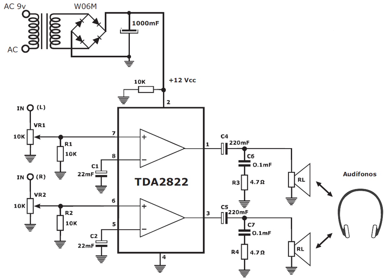

Gondoltam megosztom veletek a fejhallgató erősítő kapcsolásom. Kis kompakt lett
Ezt az IC egy nem túl minőségi, 40dB erősítésre belőtt holmi. Hasznos, de Hifi minőséget nem ad.
Összeraktam véglegesen a csöves füleserősítőmet.de módosítottam rajta,de csak ecc82-vel műkszik igazán jól.
Az 1 és 8 láb közti kondit kiszedve csökken az erősítés, de javul a hangminőség. Így középkategóriás fülessel elfogadható minőséget ad.
Persze azért ettől lehet sokkal jobbat csinálni, de ahhoz jobb füles is kell. A hozzászólás módosítva: Máj 30, 2016
Például egy tda2822 már előre lépés és hasonlóan 1*ű mert az is 40db-re belőtt opa. Viszont az SMD verzió is 266ft/db a Lomexben.
"1*ű" Légy oly kedves, ezeket az idétlenségeket hagyd el. Ez egy műszaki lap, ahol nem szeretjük az ilyen slampos dolgokat. Köszi!

A TDA2822 valóban egyszerű de minőségi megoldás, annak aki egyedül nem akar összetettebb áramköröket készíteni és tapasztalatlanság miatt a különböző problémákat szeretné elkerülni. Pl. az adatlapján lévő nyákot készíti el hozzá.
Bizony ám, és szerintem 25eFt alatti fejhallgatóhoz untig elég a TDA2030 is,mert ennél jobbat hiába építenek, ha a füles nem tud szebben szólni. Csöves meg eleve nem való csak minimum 250-300ohmos drágaságokhoz.
