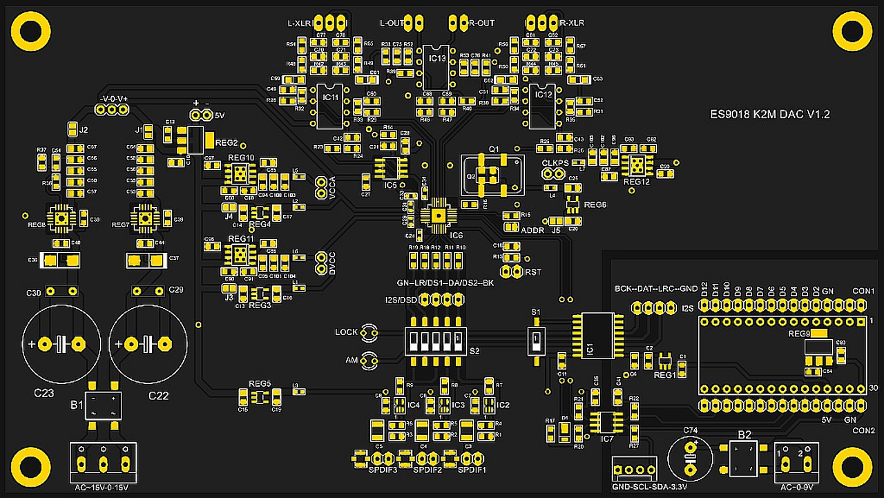

Itt egy példa Arduino-s vezérlésre.
Az IC6 milyen IC és mi célt szolgál az I2C jelútban? A kép kicsit más mint a nyákterv, ott már TPSA4700 stabik vannak (többek között)... A hozzászólás módosítva: Jún 16, 2016

Így már érthetöbb, az IC7 egy ADUM1250 I2C izolátor.
De tényleg van szükség erre?
Csak le van választva a mikrokontroller, hogy a saját zaja ne szóljon bele a kimenetbe, bár ilyen DAC-oknál ez nem is valószínű.
Igen köszi, ez volt a kérdés.
