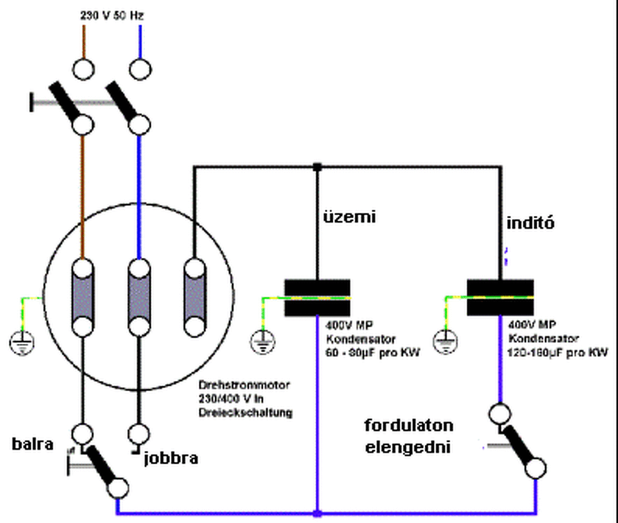

Udv Mindenkinek!
Kaptam egy villanymotort,de azt nem tudom hogy hogyan hasznaltak eddig,a motor 1,1KW es1400 fordulat,innen a forumrol letoltottem egy bekotesi rajzot(mellekelem). Az rajz alapjan kotottem be eloszor gondoltam,hogy kiprobalom indito es uzemi kondi nelkul,meglepodtem,mert igy is beindult,aztan ratettem egy 80 mikros uzemi kondit,mert ugy olvastam,hogy 1Kw-ra 60-80 mikro kell. Azutan beinditottam es kb.10 percig hagytam menni uressen es mikor kikapcsoltam azt vettem eszre,hogy eleg meleg. Ebben kernem a segitsegeteket,hogy ez normalis,vagy tul nagy az a 80mikros kondi es amiatt melegszik?
A segitsegeteket elore is koszonom.

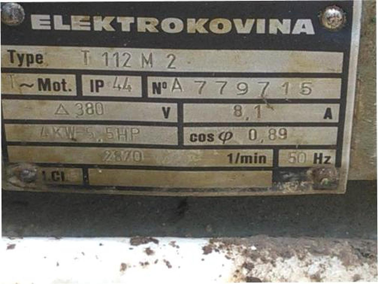

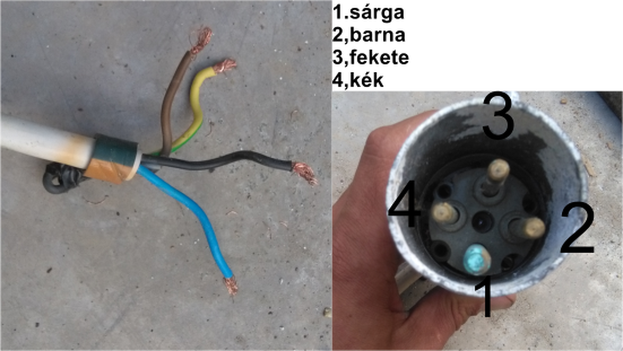

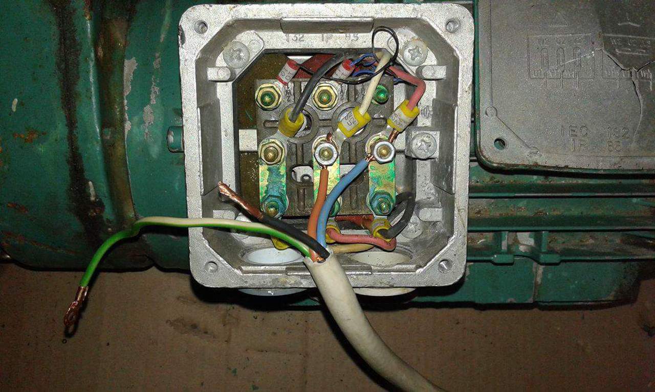

(#) csucsi84 hozzászólása Jún 17, 2016 /
sziasztok segitségeteket szeretném kérni van egy 3 fázisu 4 Kw elektrokovin vilany motrom amin 4 eres kábel van 4 lábas ipari dugoval ez adugó hejett szeretnék egy hagyományos 5 lábas dugot csakhogy nemigazán tudom bekötni vagyis nem vagyok bene bisztos hogy kell.
tudnátok rajtam segiteni fontos volna elöre is köszönöm
(#) Johnycorp válasza csucsi84 hozzászólására (») Jún 17, 2016 /
Az adatlap.jpg szerint ez egy 380V-ra készített háromfázisú motor, delta bekötéssel. Négyeres kábel szükséges hozzá. Ebből három a fázisoké, egy pedig a földelés, azaz a készülék fém burkolata.
A dugo.png képen "négylábas" dugvilla van, ez jó, kivéve, ha az aljazatod 5 pólusú. Ekkor (a mai szabványos csatlakozóknak megfelelően) valami ilyesmi kell:
Bár megjegyezném, hogy a dugo.png képen képen látható kábel színei sem igazán megfelelőek. Nem ismerve a bekötést, kötelezően ajánlott a motor kapocsdeknibe benézni. Erről rakhatnál fel képet!
Az ötpólusú dugvilla bekötésénél az N azaz nulla nem kell. A Zöld/sárga (ami a motor fémtestéről jön), megy a legvastagabb lábhoz, azaz PE pontra. A másik három tetszőleges. Amennyiben nem jó felé forog a motor, akkor ezen három közül két tetszőleges bekötését kell felcserélni.

(#) csucsi84 válasza Johnycorp hozzászólására (») Jún 17, 2016 /
igen tudom hogy az gagyi dugó de ha házi gazda nem engedi kicserélni akor a régi 5 polusu ajzatot kell használnom sajnos
köszi a segitséget sikerült bekötni jó is lett szépen megy nemis melegedet kb 5 percet használtam még végig toltam az abrkteren két foszni deszát alig langyosodot be

(#) gumibaba válasza seat hozzászólására (») Jún 21, 2016 /
Szerintem, nekem legalább is az a tapasztalatom, hogy 35MF üzemi és kb 100MF indító kondenzátor kell hozzá. Igaz az enyém 1500W imi motor. a bekötés helyes az enyém is igy működik.

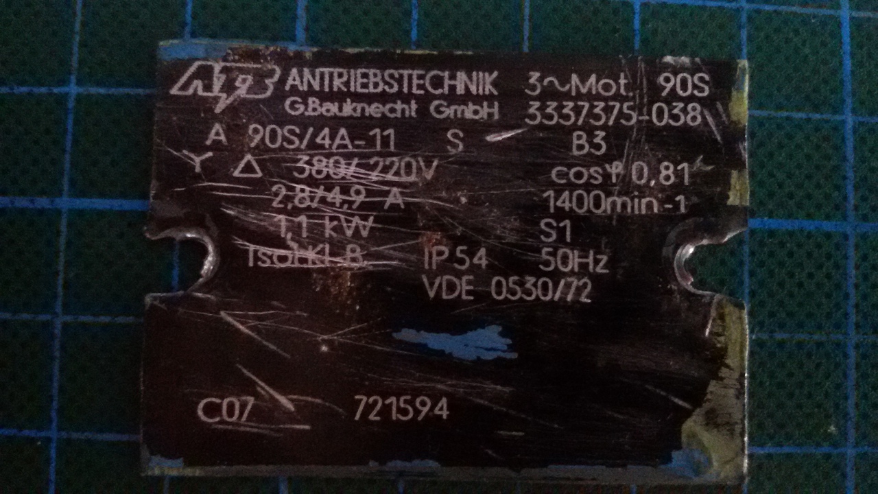

(#) szamóca válasza gumibaba hozzászólására (») Jún 28, 2016 /
Ezek elég érdekes értékek. Rá kellene mérni mennyi az áramfelvétel különböző kondiértékek esetén.
Három fázisú motor egy fázison segédkondenzátorral.
Cüzemi=(2800*I)/U (uF, A,V) Y - bekötés esetén
Cüzemi=(4800*I)/U (uF, A, V) ∆ - bekötés esetén
Cindító = (2,3-3)* Cüzemi
Pl. az 1,1kW-osnál 4,9A áram esetén. Delta üzemben: Cü=(4800*4,9A)/220V=106uF~100uF
