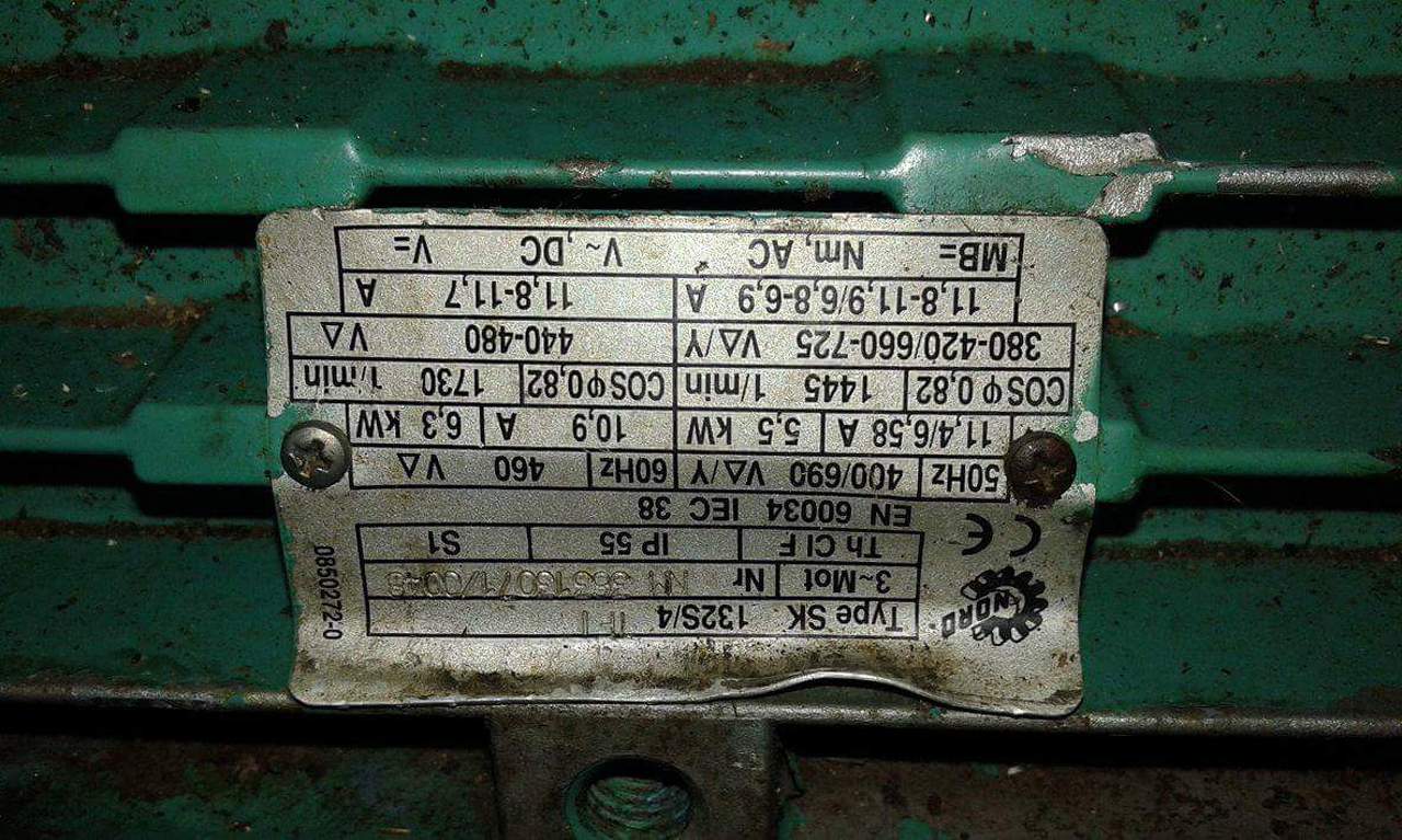

Adott egy villanymotor, amit be szeretnék kötni. 16_A-es biztosítékok vannak nekem feltéve otthon. Kérdésem, hogy bírják-e majd, és hogy hogyan is álljak neki. Van egy csillag-delta mágneskapcsolóm is, ha mégis kéne. Válaszokat előre is köszönöm. További szép napot! Valahogy így kellene inkább helyesen írni! A hozzászólás módosítva: Júl 7, 2016

Hívj villanyszerelőt, mert fog kelleni a csillag/delta kapcsoló, de nem biztos, hogy a 16 amperes biztosítód elbírja az indulást. Nem 380, hanem 3×400 V (ha 3 fázisos mérőd van otthon).

Nálam is 3*16 A van és 5,5 kW-os motor simán indul csillag-deltában. Persze, ha jobban megterhelem, egyből dobálja le a fázisokat, de ez más dolog.
Csillag-delta kapcsoló (mágneskapcsoló) bekötést biztos találsz itt a képek között. Ha mégsem, segítek. A hozzászólás módosítva: Júl 7, 2016
