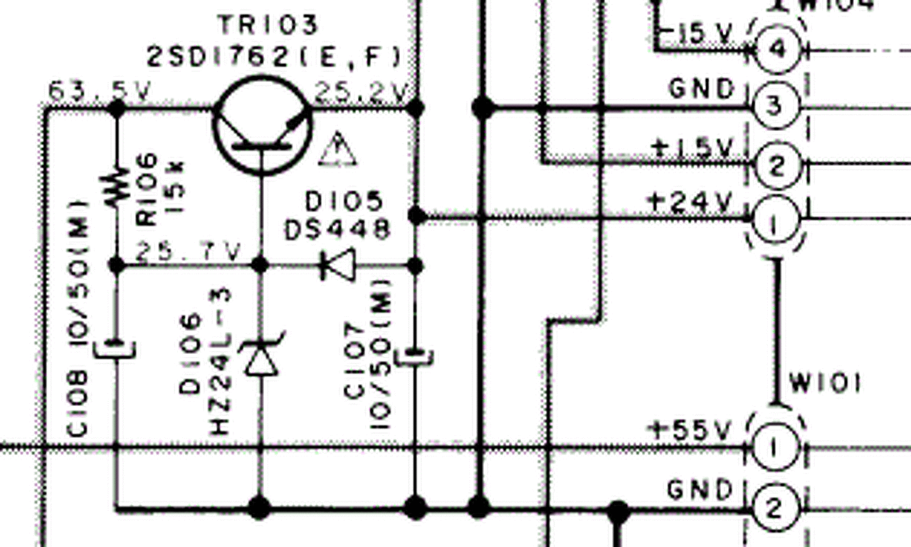

Sziasztok egy akai am-32-es erositovel nem jutok elorebb.Elszallt benne egy 2sd1762 ezt eloszor csereltem bd243cre majd 2sd1913 ra de ezis ugyanugy forrosodik olyan 10 perc utan mar egeti a kezem nagyon.Azt hiszem ez vezerli a relet vegigkovettem a rajzon.Mitol melegedhet valakinek otlete?

(#) reloop válasza tomi1990120 hozzászólására (») Jún 17, 2016 /
Szia! Ez a 24V-os feszültségcsökkentő áteresztő tranzisztora. Ellenőrizd az emitterén a feszültséget! Ha 24V körüli és más rendellenességet nem tapasztalsz, tégy rá hűtést!
(#) tomi1990120 válasza reloop hozzászólására (») Jún 17, 2016 /
Van rajta hutes Ilyen.Lehet hulye kerdes de az emiter es multimeter masik vege meg a testre?A tulaj valahogy zarlatot csinalt rajta es azvota ilyen
Lemértem es nem 24v van rajta hanem 38v.De melette a ket dioda sem eredeti nemtudom az elozo tulaj miket csinalt vele.Az r112 is fekete volt.A ket dioda helyett van benn most 1n4148 a zener meg 1n4739.
24V-os Zener kell bele!
Ez milyen ami most benne van 39?Tudnal mondani 24v-os zenert?
(#) granpa válasza tomi1990120 hozzászólására (») Jún 17, 2016 /
Ez ~9 v-os, 1N4749A kell bele, vagy akármilyen (>0.5W-os)24V-os.
(#) tomi1990120 válasza granpa hozzászólására (») Jún 17, 2016 /
Van olyan jelzesum hogy 30c van rairva meg 22b meg 20ezek milyenek?

(#) szamóca válasza tomi1990120 hozzászólására (») Jún 17, 2016 / 3
Igen, ha 24 van még ráírva.
A hozzászólás módosítva: Jún 17, 2016
Például ZY24-es.
Ha a testhez képest mérted a 38V emitterfeszültséget, akkor a tranzisztor sem lehet rendben.
