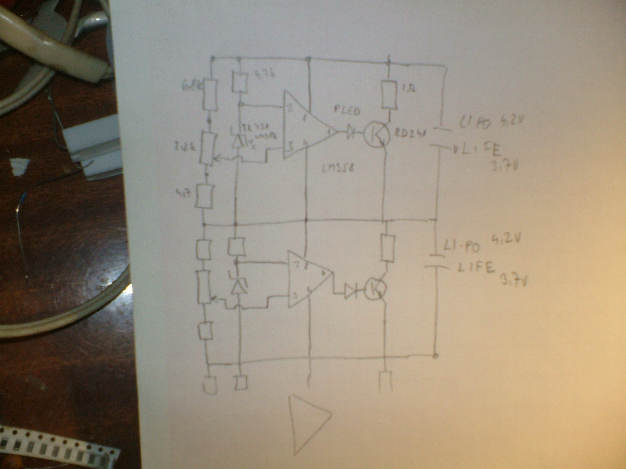

Más :Ezt a balancert csináltam meg (inkább söntszabályzó)Kettőt csináltam eddig 4.2 V ra , és jól müködik. De a li-fe akksihoz valamiért nem tudom beállitani . Biztosan azért ,mert kicsi a fesz , 3.7 volt a li-fe végtöltése, ott kellene neki söntölni.Egy elektromos zseni váleményezhetné.!Kellene egy profi rajz.Más : Holnap délután fogom megkapni a " DISCUS "vitorlásomat-----Úgy izgulok ----

A vitorlásom technikai malőr miatt sajna a héten nem érkezhet meg,( költözik a zennmodell)A balancerrel kapcsolatosan valakinek nincs elképzelése ?Legalább annyit irjatok meg : melyik müveleti erősitő mükszik stabilan ~kb 3 volt környékén?
Csatolok műveleti erősítőt, amihez lehet, hogy a BD-kre sincs szükség, mert 80 mA-t nyomnak a kimeneten. Én a RET-nél kaptam. Van duál és 4-es is. Üdv: bandras |
