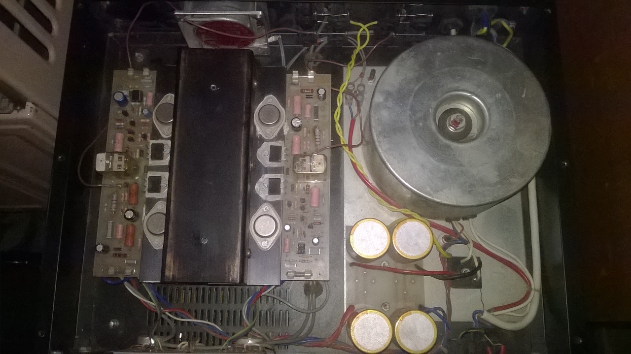

(#) zotya1983 hozzászólása Márc 23, 2016 /
Üdv! Valaki segítene? Egy Pálfi Audió 1600 as végfokról lenne szó,egyenfeszültség van a kimeneten,ha esetleg valakinek van rajza vagy tapasztalata ezen végfokkal,kérném a segítségét tisztelettel.
(#) zolika60 válasza zotya1983 hozzászólására (») Márc 23, 2016 /
Zárlatosak a kimenő tranzisztorok. Ehhez nem kell rajz.
(#) zotya1983 válasza zolika60 hozzászólására (») Márc 23, 2016 /
Ebben valahogy én is biztos voltam,de a gondom abból adódik hogy a tranzisztorokról a típusok le vannak csiszolva
Az baj. Talán valaki ismeri őket.

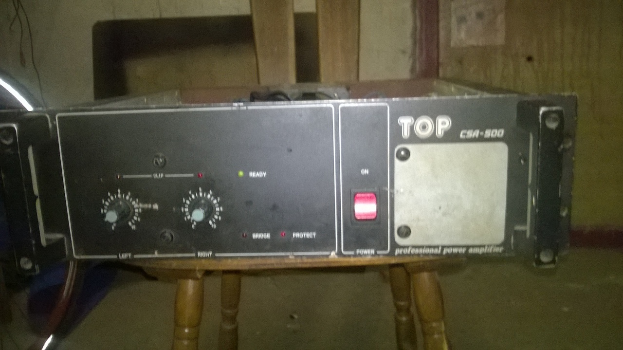

(#) pittbul96 hozzászólása Ápr 8, 2016 /
Üdv valaki javit Hjadu-bihar megyében asztali végfok erősitőt?Hiba:áramot kap de hangot nem adki védelmi relé nem kapcsol.

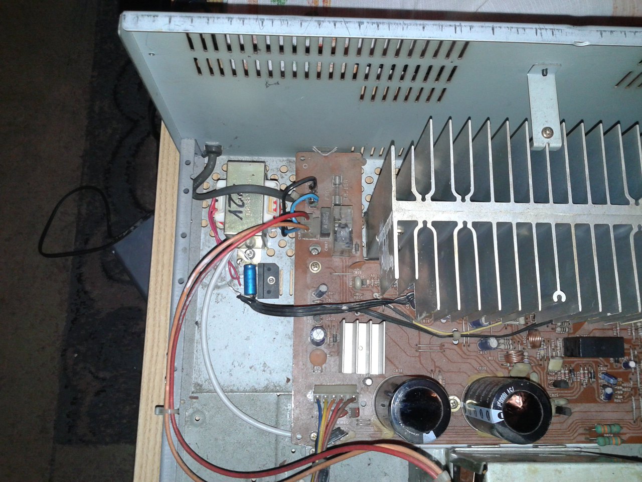

(#) tibu30 hozzászólása Ápr 8, 2016 /
Sziasztok van egy sharp system 7700 végfokom kicsit megpöckölve vettem fél éve .
A probléma ,hogy nem ismerek senkit aki meg tudná nézni nekem mert eltört a hangszórókábelem összeért és azóta csöndbe van nem tudom mi de az biztos hogy elszált benne csak reménykedem hogy nem a végfok ic
(#) latyakosa válasza tibu30 hozzászólására (») Ápr 9, 2016 /
Biztosítékokat ellenőrizted már ? Relék bekapcsolás után kattanak ?
A hozzászólás módosítva: Ápr 9, 2016
(#) latyakosa válasza pittbul96 hozzászólására (») Ápr 9, 2016 /
Mondasz egy erősítő típust ?
(#) pittbul96 válasza latyakosa hozzászólására (») Ápr 9, 2016 /
Top csa-500 ukrán végfok toroid tarfós.
Biztosítékokat ellenőrizted már ? Küldtem privátot is.
(#) tibu30 válasza latyakosa hozzászólására (») Ápr 9, 2016 /
relé kattan bizti jó sharp system7700
(#) tibu30 válasza tibu30 hozzászólására (») Ápr 9, 2016 /
Egyenirányító lehet a baja az hogy tudom kimérni??
Lehet, de kicsi a valószínűsége. 2 trafód van. A nagyobbik trafó tápfeszültsége táplálja az erősítő IC-t. A két nagy fekete hengeres oszlop az erősítő tápfeszültségét simító, szűrő kondenzátorok. Ezen lábain lehetne a tápfeszültséget ellenőrizni. Ehhez vagy ki kell szedni a nagy panelt, vagy doboz alja felől lehet megközelíteni. Multiméter 200V-s DC állásban alkalmas lehet a mérésre. Ha nincs gyakorlatod keress inkább szakembert inkább mint nagyobb kár legyen.

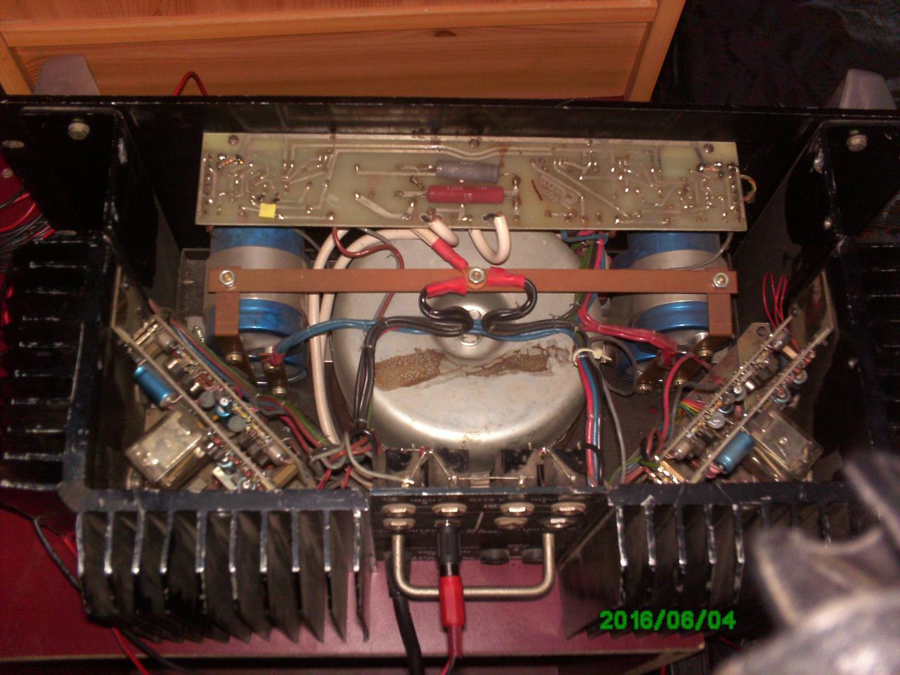

(#) ROLIXD hozzászólása Jún 4, 2016 /
heló mindenkinek ,segítséget szeretnék kérni egy régi ágota ds 600 hoz az a hiba jelenség hogy szol 3-4 óra hosszát és kattan benne a relé és egyáltalán nem szól,a hűtőborda tapintásra langyos de a másik oldal is olyan simán megfogható ,túl terhelve nincs 300w 4ohm mal hajtva nem nagy hangerőn,mi lehet a hiba esetleg mit nézzek meg rajta a segítséget előre is köszönöm.
(#) eyess válasza ROLIXD hozzászólására (») Jún 4, 2016 /
Elsőnek mindenféleképpen azt , hogy ha a védelem működik , akkor abban a helyzetben van e a kimeneten DC feszültség.
Ha nincs , akkor a tápegységet testhez képest meg van e mindkét oldal , tehát a + , és a - ág is . . Kezdetnek talán ennyi.
(#) ROLIXD válasza eyess hozzászólására (») Jún 4, 2016 /
Rendben köszönöm a gyors választ ne ki is álltam az előkészületeknek a műszer mérésre kész már csak várok a védelemre hogy kikapcsolja.
(#) ROLIXD válasza ROLIXD hozzászólására (») Jún 4, 2016 /
ép most szedem még szét de mértem egyet és mikor szól 3v dc van a kimenetén a másik oldalnak viszont 0-la a védelem is közbe szolt kattant a relé akkor viszont 0v van a kimeneten
Akkor ott valami nem ok .Nem szabad DC feszültségnek lenni a kimeneten.Amelyiken nincs az jó oldal , amelyiken megjelenik abban az oldalban méregetni kellene.
sajnos nem vagyok szaki,de sejtetem hogy ez rósz elő jel esetleg kapcsolást vagy valamit tudsz küldeni amin puskázhatok hogy hol mit kéne mérnem,esetleg honnan érdemes elindulni a méregetéssel,meg az a kerámia ellenállás a bordó felet mi célt szolgálhat ,esetleg lágy indítás vagy valami sönt mert a kapcsoló vezetéke oda megy és nagyon forró 4-kohm ha jól látom,a táp +-63v

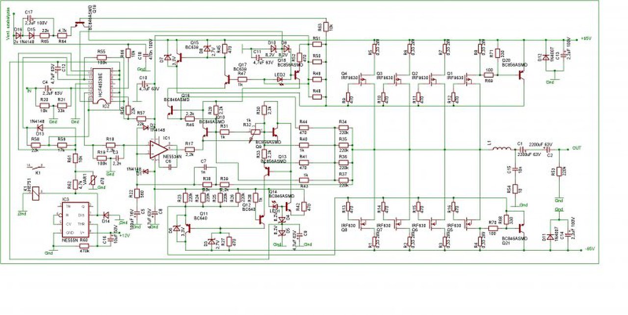

Elvileg ez lenne a rajza , de nem tudni , hogy mennyire hasonlít ez a tiédhez.
Nos a rajzon a feteket kellene kimérni , illetve azok ellenállásait.Nyugalmi áramfelvételt sem ártana mérni .Mindezt a jó oldalhoz viszonyítva.
Az az ellenállás nekem kicsit megviseltnek tűnik , és látszatra nem is egyezik a pirossal .Nem tudom , mert nem látszik jól , hogy értékre egyezik e , de watt számra biztosan nem .
köszönöm a rajzot,jövő héten teljesen szétbontom akkor kiderül hogy menyi hasonlóság van a rajz meg a kapcsolás között ,igen nem egy formák a bordó 22k 8w nem is melegszik a másik az egy kicsit megviseltebb ahogy mondtad ezért az írás nem is nagyon látszik esetleg érdemes volna kicserélni akkorára mint a másik?
Nem veszed észre mennyivel másabbul írsz, mint az oldalon a többiek?
A hozzászólás módosítva: Jún 28, 2016
Azt majd a rajzról kel végig követni , hogy esetleg milyen ellenállás kellhet oda valójában .Viszont próbára ugyan olyat tehetsz bele mint a másik , és figyelni a jelenséget , ha az is melegszik, akkor annak oka lesz.
A hozzászólás módosítva: Jún 4, 2016
