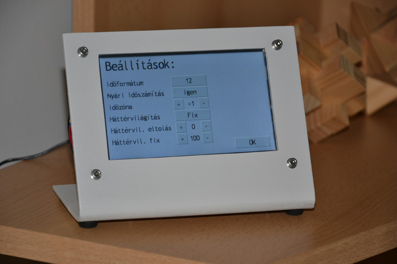

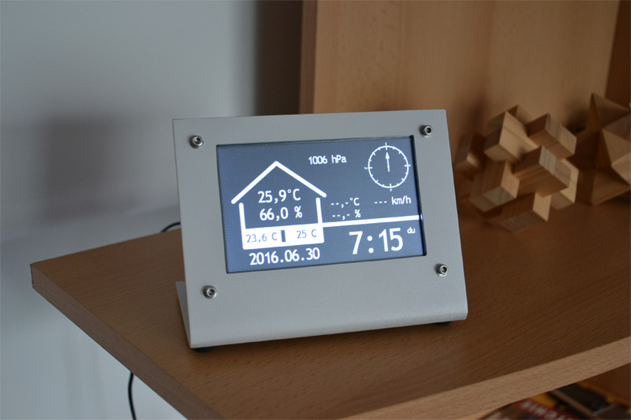

(#) Bakman hozzászólása Jún 30, 2016 / 12
Megérkezett a Nextion HMI kijelző, ez lett belőle. A kültéri szenzorok még hiányoznak (szélirány és sebesség, hőmérséklet és páratartalom valamint az esőérzékelő). A házikó alapjában lévő két hőmérséklet a vegyestüzelésű kazán víz- és füsthőmérséklete. A grafika alapját egy ismerősöm tervezte, a többi saját. A kazánnál lévő szenzorok mellett van egy GPS* vevő is, onnan érkezik a pontos idő és a rendszer szinronja, így a fenti részen már alig van valami a három szenzoron kívül.
* A kijelző, teljesen elnyom minden GPS vevőt 30-40 cm sugarú körzetben. Ez ugyan csökkenti az értékét a szememben, de az ára és a tény, hogy gyerekjáték grafikus felületet létrehozni, kompenzálja a problémát.

(#) popi61 válasza Bakman hozzászólására (») Júl 1, 2016 /
Szép munka! Gratulálok.
Készül belőle egy leírás?
(#) Bakman válasza popi61 hozzászólására (») Júl 1, 2016 /
Köszönöm! Nem hiszem, hogy készítek belőle leírást, nem sok értelme lenne. Mindenki olyat készít magának, amilyen neki kell. A kijelzőnek van külön témája: Nextion érintőképernyős HMI, UART kommunikációval, a többi rész pedig teljesen általános dolog: UART, I2C, OneWire, RF modul, a kijelzőhöz (ami eleve több méretben és felbontással kapható) pedig valamilyen grafikai program.

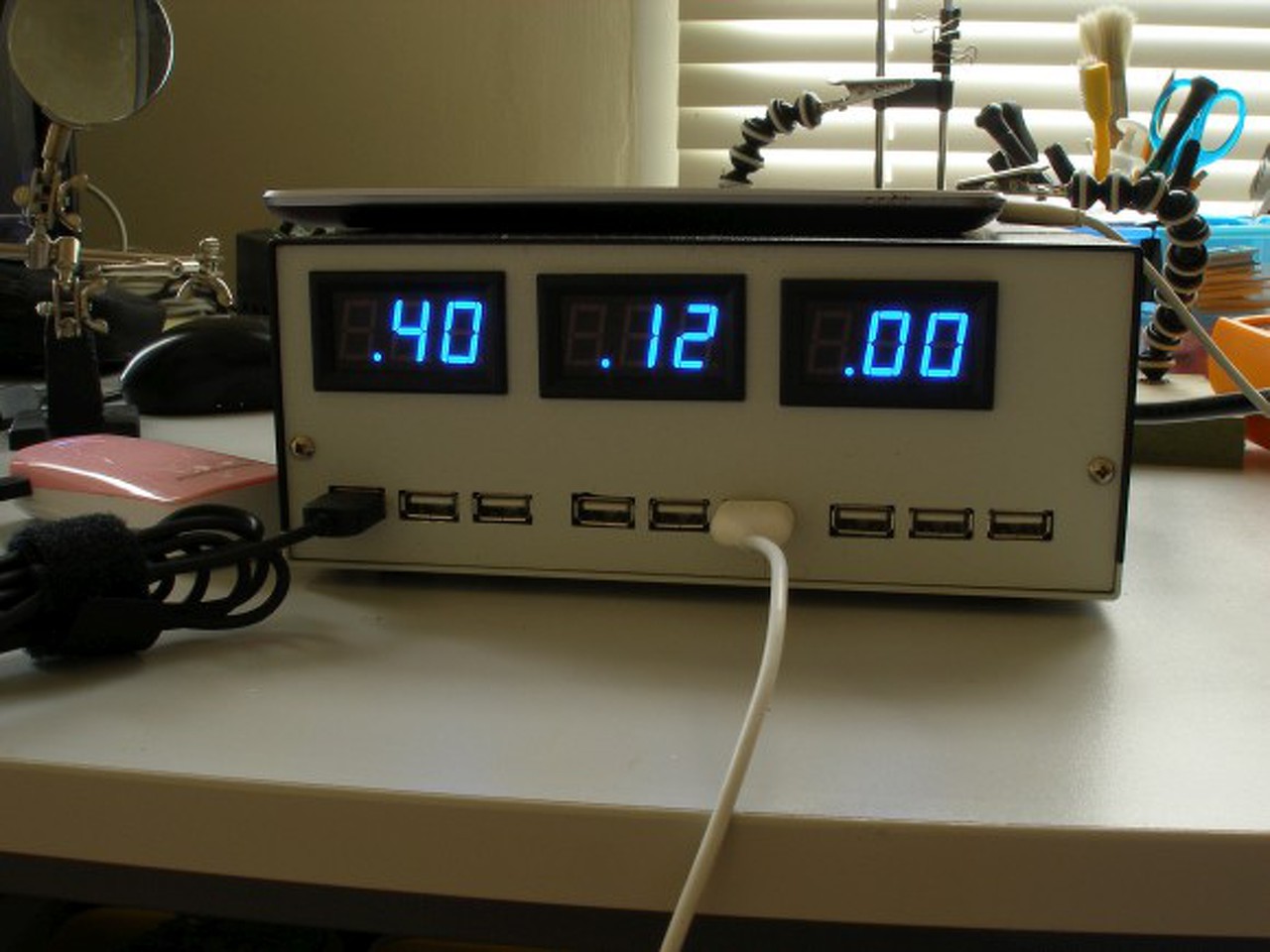

(#) Ashmodeus hozzászólása Júl 2, 2016 / 8
Az én építményem egy több csatlakozós USB-töltő. Egy időben rengeteg tablet-et javítottam és szükségem volt egy töltőre ami egy időbe több eszközt is tud tölteni, mellette nem ártott volna ha látom az áramfelvételt is, (nem túl precízen, de mégis némi infó...) A csatlakozók 3-as csoportban vannak egy csoportnak egy kijelzője van. Eredetileg 18 csatlakozót terveztem ,de nem volt kedvem reszelni annyit .

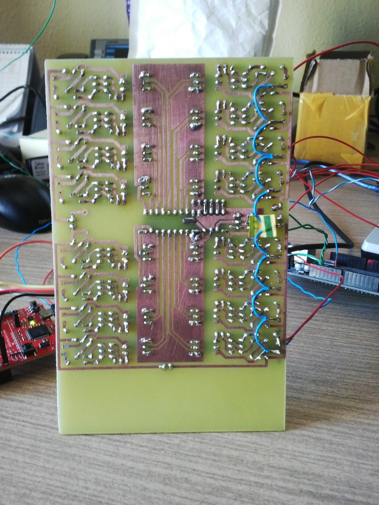

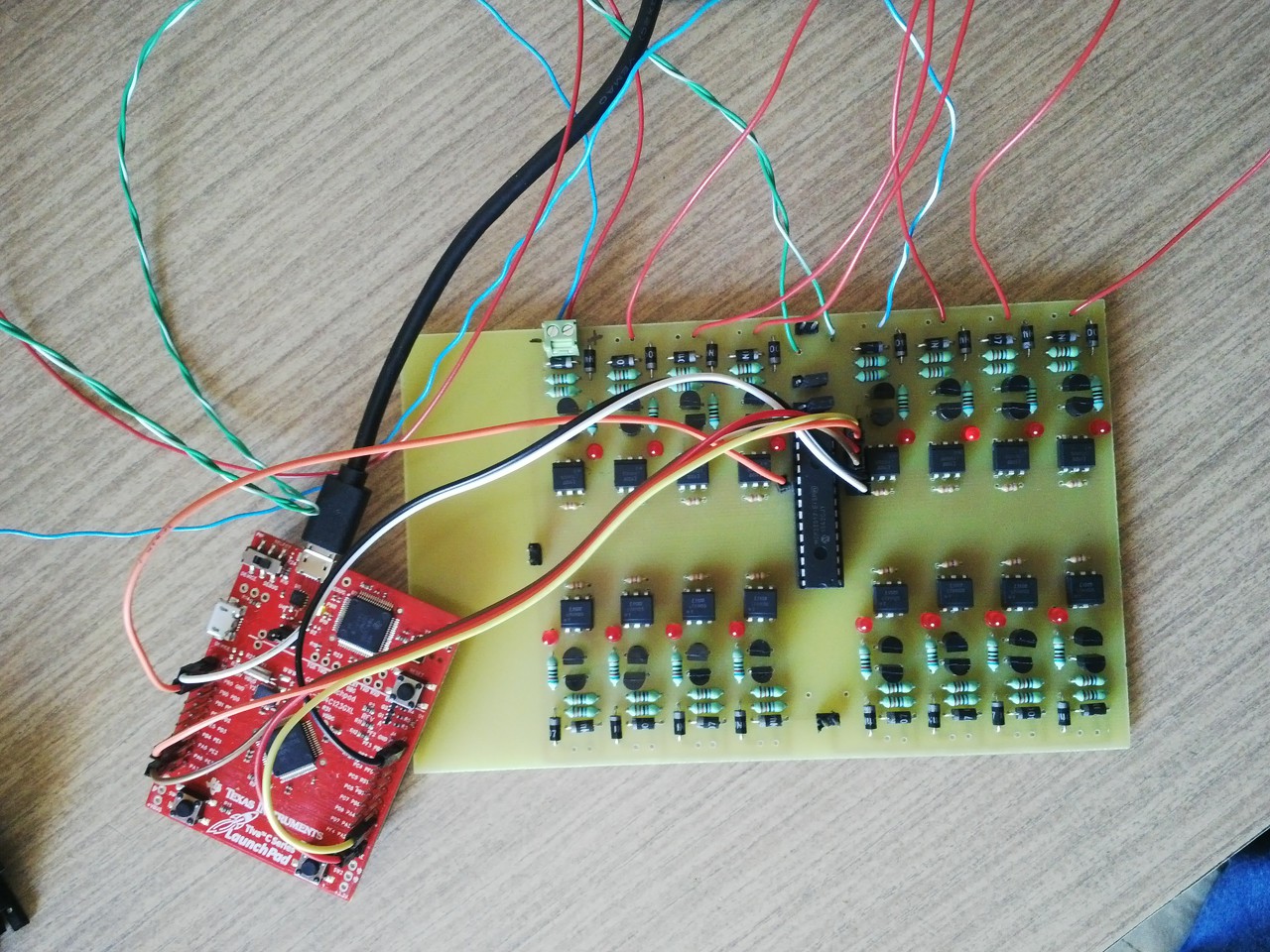

(#) moderboy hozzászólása Júl 7, 2016 / 2
16 csatornás, villamosan leválasztott, nagyfeszültségű digitális bemeneti modul első próbaverziója.
Köszönet a segítségért Prolinak!
