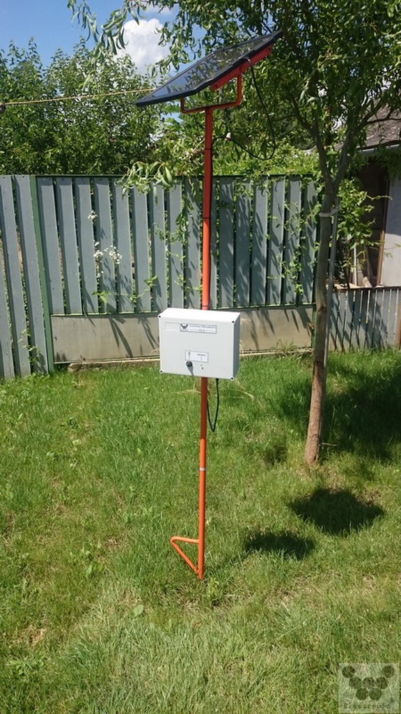

Üdv mindenkinek!
Össze kellett raknom egy villanypásztort, ami napelemről üzemel és elég komoly a birkák visszatartására. A hétvégén meg is csináltam és gondoltam felteszem kedvcsinálónak.
Beépített 7Ah-s akkuval van szerelve, a napelem max 450mA-t tud. A próba során ha jól gondolgattam át a dolgokat, akkor ha 2nap eső van is még bőven működnie kell, külső töltés nélkül. A villanypásztor elektronika a szokásos tovább gondolt inverteres amiket készítek és megtalálhatóak a topikjában. Saválló csavarokból vannak az "érintkezők" és köztük megtalálható a biztonsági szikraköz is. A kapcsoló vízálló, a doboz is, a napelem is... harcolhat az elemekkel.

(#) kameleon2 válasza zosza18 hozzászólására (») Júl 4, 2016 /
Szia! Jópofa megoldás - bár azt az egyet nem értem a 6-os képet nézve, hogy miért nem solar csatlakozó - ha mér kültér? A nagyfeszre is lehetne valami banánhüvely, ami csavaros - jobban megfogható - de végül ez is megteszi. Amúgy gratula!
(#) zosza18 válasza kameleon2 hozzászólására (») Júl 4, 2016 /
Szia! Köszi!
A napelem csatlakozója csipeszes, mivel "akku csepptöltő" kifejezetten. Ezt elhagyva döntöttem ennél a csatinál, gondolván, hogy az esővíz esetleges lecsurgása is figyelembe veszi a gravitációt és nem fogja kikerülni a fizikát. A karám csatlakozókat is szándékosan készítem saválló alkatrészekből, mert a banán aljzatokkal baj van mindig. Régebben at használtam, de sok volt a panasz. Ezek tartósak, sokoldalúak, szóval ideálisak a célra.
(#) nzozz válasza zosza18 hozzászólására (») Júl 5, 2016 /
Nem inkább ilyen csatlakozóra gondolt? Persze lehet én tévedek. Ezeket napelemes rendszerekhez használják (tehát kimondottan kültériek).
(#) zosza18 válasza nzozz hozzászólására (») Júl 5, 2016 /
Igen, szerintem ilyesmire gondolt. Tény hogy jobb lenne, de mivel ilyet nem tudtam szerezni most hirtelen, így ez elmaradt. Lehet ha kell még csinálni ilyesmit, akkor már előre gondolkodom és rendelek belőle.
(#) kameleon2 válasza nzozz hozzászólására (») Júl 5, 2016 /
Nem tévedsz ezekre gondoltam. A nagyfesznél simán lehetne saválló szemescsavar, vagy rugó is, ami közé szorítható a vezeték - vagy szinte bármi. A nagyfesz nem válogat, terepen meg nincs csavarhúzó- ezért írtam, hogy értem a szempontjait.
