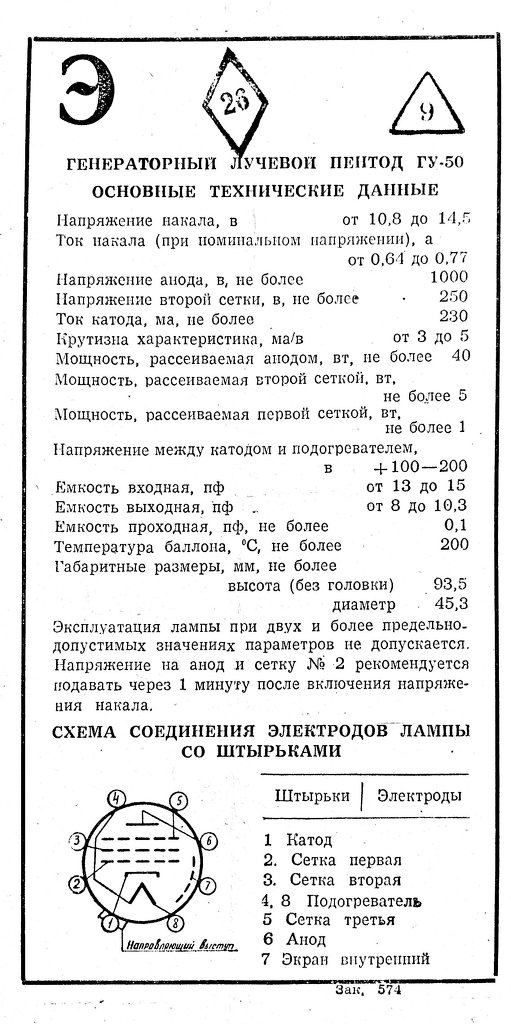

A segítségeteket kérném, egy orosz GU-50 adatlap lefordítására magyarra. Elkészítem a táblázatokat, kimásolom a képeket, csak a szavakat nem tudom lefordítani. Segítséget előre is köszönöm!

Nem tudom mennyire segit,itt van angolul is, azt talan konnyebb manapsag hasznalni/forditani.
Valamint van Google fordító, virtuális cirill klaviatúrával, csak be kell írogatni. Ez az adatlap kb. 15'.
Altalaban en angol verziot hasznalom ha elerheto, ha nincs akkor jo a cirill betus is, annyira meg emlekszem oroszbol

Amit viszonylag könnyen meghatároztam:
Fűtőfeszültség 10,8-tól 14,5-ig. Fűtőáram 0,64 A-tól 0,77-ig. Anódfeszültség max. 1000 V. Katódáram 230 mA. Meredekség 3-5 mA/V Ház külső hőmérséklete max. 200 C_fok. Rácskapacitások... Magasság, átmérő, de ez a legkevésbbé fontos. Teljesítmény 40 W Katód feszültsége a fűtéshez képest: +100, -200 V. Segédrácsteljesítmények 5 és 1 W. Nem volt kedvem megkeresgélni, pontosan melyik segédrács.

A segédrács (grid2) max. 5W, a vezérlőrács (grid1) max. 1W, anód 40W disszipációt visel el a megadott élettartamban. Hasznos adat még a lehetséges előfeszültség (bias) is. A max. anódfeszek az adócső alkalmazásra vonatkoznak - hangfekis alkalmazásban az ált. paraméterek ajánlatosak.
Itt van róla hangfrekis beállítás igaz a P50 csőre de az a GU50 megfelelője.
Köszönöm Szépen az információt.
