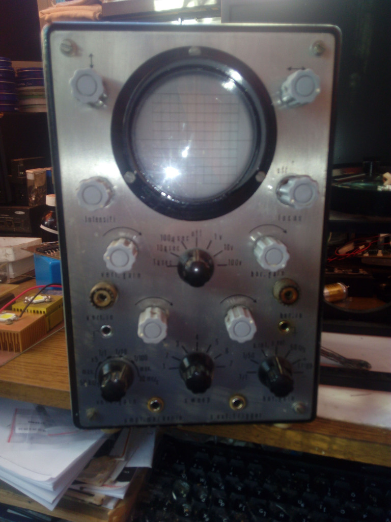

Hello ! Nekem van egy a képen látható oszcilloszkópom. Álítólag alig használtan vettem fél évvel ezelőtt. Nem sokat használtam én sem. Hibátlanul működött. Most azt vettem észre,hogy amikor bekapcsoltam,megjelent a vízszintes egyenes csík a közepén ,de kicsit el van ferdülve.Bal szélétől jobbra haladva emelkedik.Függőlegesen is,és vízszintesen is tudom potméterrel változtatni a pozicióját.Ha potméterrel fel viszem a csíkot a kijelző tetejére,akkor a csík a kijelző bal oldalán lefelé görbül. Ha le potméterrel le viszem a csíkot a kijelző aljára,akkor a csik most ellenkezőleg felfelé görbül.Ha jelet kapcsolok rá,akkor kimutatja,de az is görbül. Remélem érthető voltam. Előzőleg mikor használtam semmi hibát nem észleltem rajta,most meg már bekapcsoláskor ilyen volt. Közben teljesen áramtalanítva volt,és be volt csomagolva . Mi lehet a baja?

"Trace rotation" bal oldalt, középen, alul.
Csak finoman ![]()
A kijelző alján, tetején a görbület egy bizonyos mértékig normális, ez a ks. cső geometriai torzítása, mindnek van. Kérdés, hogy mennyi a görbület. Lehet esetleg mágnesesség hatása, közel valami erős mágnes. Vagy felmágneseződött kicsit a szkóp fémház, ha volt erős mágnes mellette.
Ha ez kb. 1mm elhajlás a normál vonaltól, az még a tipikus geometriai torzítás. Ezért van az, hogy a képernyő legszélső osztásait nem használjuk mérésre, nem pontos. Tehát alul, felül, és a jobb, bal szélén lévő osztásokat nem igazán vesszük figyelembe.
Köszönöm a választ. Nem volt ilyen előzőleg. Ha a vizszintes 0-ra (középre ) álítom akkor is ferde a kijelzőre rajzolt beosztásokhoz viszonyítva (kb a kijelző bal szélén 1 mm lejt,jobb szélén 1 mm emelkedik a közepéhez viszonyitva.A kijelző tetején vagy alján kb 4-5 mm-t is elgörbül..A másik amit még ezzel egyidőben észre vettem,az,hogy a vízszintes csík jóval hosszabb volt mikor jó volt mint a kijelző szélessége.Erről meg lehet győződni ha a potméterrel jobbra balra huzgálom a jelet(csíkot).Most ez a csík alig hosszabb a kijelzőnél. Ha már kicsit eltolom a potival jobbra vagy balra,már mindjárt ott a csík vége.Mintha összébb ment volna a kép.De ugy nézem,hogy pontosan mér.

Ha összébb megy a kép, az lehet a ks. cső nagyfeszültség változása, ha nagyobb, akkor a kép kisebb lesz. De lehet a vízszintes eltérítés hibája, feltehetőleg a tápfeszültségének a változása, kisebb tápfesznél kisebb eltérítő feszültség rövidebb kitérést, azaz vonalat rajzol.
Első a tápegység tápfeszültségek ellenőrzése, talán itt a hiba. A ks. cső nagyfeszültségeinek méréséhez speciális nagyfeszültségű szonda kell, multiméterrel általában csak 1000V -ig mérhetünk. Esetleg a "Trace Rotation" áramkör hibája, ez egy sima tekercs a képcső nyakán elöl, mintha a képcsőre lenne tekerve, de öntartó, valamilyen feszültségekre kötve. Ezeket a tekercsre menő feszültségeket is érdemes lenne megnézni. Vagy elmozdult ez a tekercs, a képcsövön, ragasztással is szokták rögzíteni.
