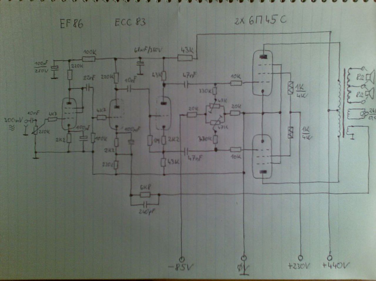

Csöves technikában pár % eltérés nem érdekes, értelmetlenség is lenne ennyire kihegyezni. Ráadásul a kapcsolás nem igazán tűnik átgondoltnak... nem UL megcsapolás kellene, hanem negatív vcs.* a triódára, a pentóda rész katódköréből pedig vagy vágd ki a viccesen kicsi 100µF-ot (mivel a katódellenállás anélkül helyi visszacsatolást képez, miatt kisebb nvcs is megteszi!), vagy legalább 330...470µF-os jó minőségű, jó hangú elkót válassz. Fojtós táp helyett jobban járhatsz jó minőségű szűrő- és pufferelkókkal, egyébként a 10H kicsit túlzás. Az utolsó tápkondi ( B++ 238V → a triódás fokozatra) legalább 220µF legyen.
* Úgy persze nem lesz kielégítő a bemeneti érzékenység → kell egy plusz feszültségerősítő fokozat az elejére (ha utána kötöd a hangerőpotit, a előfok-kérdés is letudva) dehát két fokozatból, -ritka kivételektől eltekintve- nem lehet igazán jó teljesítményerősítőt összehozni. Idézet: „kimenőnek jó az 1:10-trafó?” Dehogy jó, ~5k illesztés kell, ami egy 8 ohmos szekunderre √(5000/8)=25 elméleti áttételt jelent, és ez bizony komoly kihívás elé állítja a kimenőtrafó tervezőjét. Valóságos megváltás lehet egy ECL86 PSE kapcsolás (két együtemű párhuzamosan), melyhez "csak" 16-17x menetáttétel szükséges. Egyetlen hátránya, hogy a pentódákat a PP kapcsoláshoz hasonlóan párba kell válogatni.

Ezt nem tudtam. Akkor az a lényeg lényege hogy egy olyan transzformátor kellene nekem aminek a primer köre 5000Ohm, a szekunder köre pedig 8ohm? (persze gondolom a szekunder kör vastagabb huzalból legyen mint a primer) Jelen per pillanat egy régi pénztárgép transzformátora van rajta (700-valamennyi ohm van a primeren, és k.b.3 ohm a szekunderen. azzal szól eddig a legszebben! jobb mint a gyári TV kimenő (300ohm primer, 1 ohm szekunder) ) huzal körülbelül milyen vastag legyen? vagy tökmindegy? (nekem idehaza rengeteg bontott 0,5mm zománchuzal van) meg még van valamennyi bontott mikrosütőtrafó primer. remélem lehet belőle valami értelmeset kihozni! A méret lehet hogy érdekesen fog hangzani, de van egy kisebb (700W-os gyenge hegesztő, annak a vasmagja remélem elég hozzá
(hegesztő topic-ban tán még kép is van) át tekerhetem nem akadály. (igaz böhöm nagy lenne, de nem érdekel, lényeg hogy azt a gyönyörű torkát ki tudja nyitni rendesen a kis PCL86 )
Szerezz inkább egy normális trafót, és jobban fog szólni, mint bármilyen túlméretezett, minőséginek még messze sem mondható vasmaggal. Innen a legfelsőt nyugodtan megvehetnéd hozzá, ennek elég jó az ár-érték aránya.
A gubanc ott van, hogy nem egyenáramú ellenállás kell, hanem váltóáramú. Nagy vas sem jó hozzá. Egyszerűen vegyél hozzá és akkor jó lesz. Pont.
Amúgy huzalból a primer 0,2-0,25 (50mA-re kell méretezni), a szekunder meg minél vastagabb, ami kiad egész sort (0,5-0,6 esetleg 0,8, de az már pazarlás). Utóbbi 8 ohmra 5W mellett kb. 0,8A lesz. 2,5A/mm2-el számolhatsz. Tehát elméletben 0,4 is elég.

Mellesleg lesz egybol kimeno trafod is. Idézet: „700-valamennyi ohm van a primeren, és k.b.3 ohm a szekunderen” Annak a trafónak igencsak magas a rézvesztesége, 8 ohmos hangszórót rákötve pusztán a szekunderé 27% feletti - ha hozzávesszük a legutóbb említett 10-es áttételből adódó durva aláillesztés okozta hatásfokromlást, valóságos csoda, hogy szól:o)) Kimenő transzformátornál semmi sem mindegy! A felsoroltakból értelmeset nem fogsz kihozni, úgyhogy az alapismeretek híján leginkább kudarchoz vezető "okoskodás" helyett fogadd meg a többiek tanácsát: szerezz egy nagyjából alkalmas kész trafót. Ha viszonylag "olcsón" szeretnél korrekt hangminőséget, ahhoz a párhuzamos SE kapcsoláson vezethet út, hiszen a 2.5k primer illesztőimpedanciájú trafó hasonló felépítéssel sokkal jobb sávszélességet tud, mint a szimpla SE-hez szükséges 5kohmos. Dupla teljesítmény jobb frekiátvitel mellett, a második PCL triódája felhasználható előfokhoz - mi kell még? Ja igen, alapfokú elektronikai tudás
