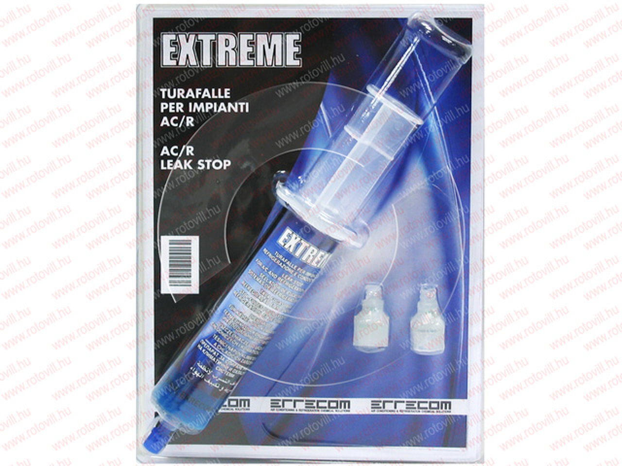

(#) dani vince hozzászólása Júl 15, 2016 /
Kérdezném hogy valaki ismeri e, esetleg már használta is a lennebbi terméket? Mik a tapasztalatai?
