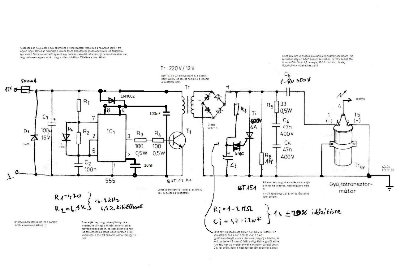

Ez az áramkör elégé hozzávetőleges, mert jobbá tehető, ha a bemenetén lévő D1 kicserélődik egy ZY vagy ZX 16V z-diódára. Mellette a tranyzisztor bázisán se érthető a kettő soros ellenállás, egy is elég lenne. De mivel a tranzisztor induktív alkatrészt hajt meg, és semmi védelmet nem tartalmaz...

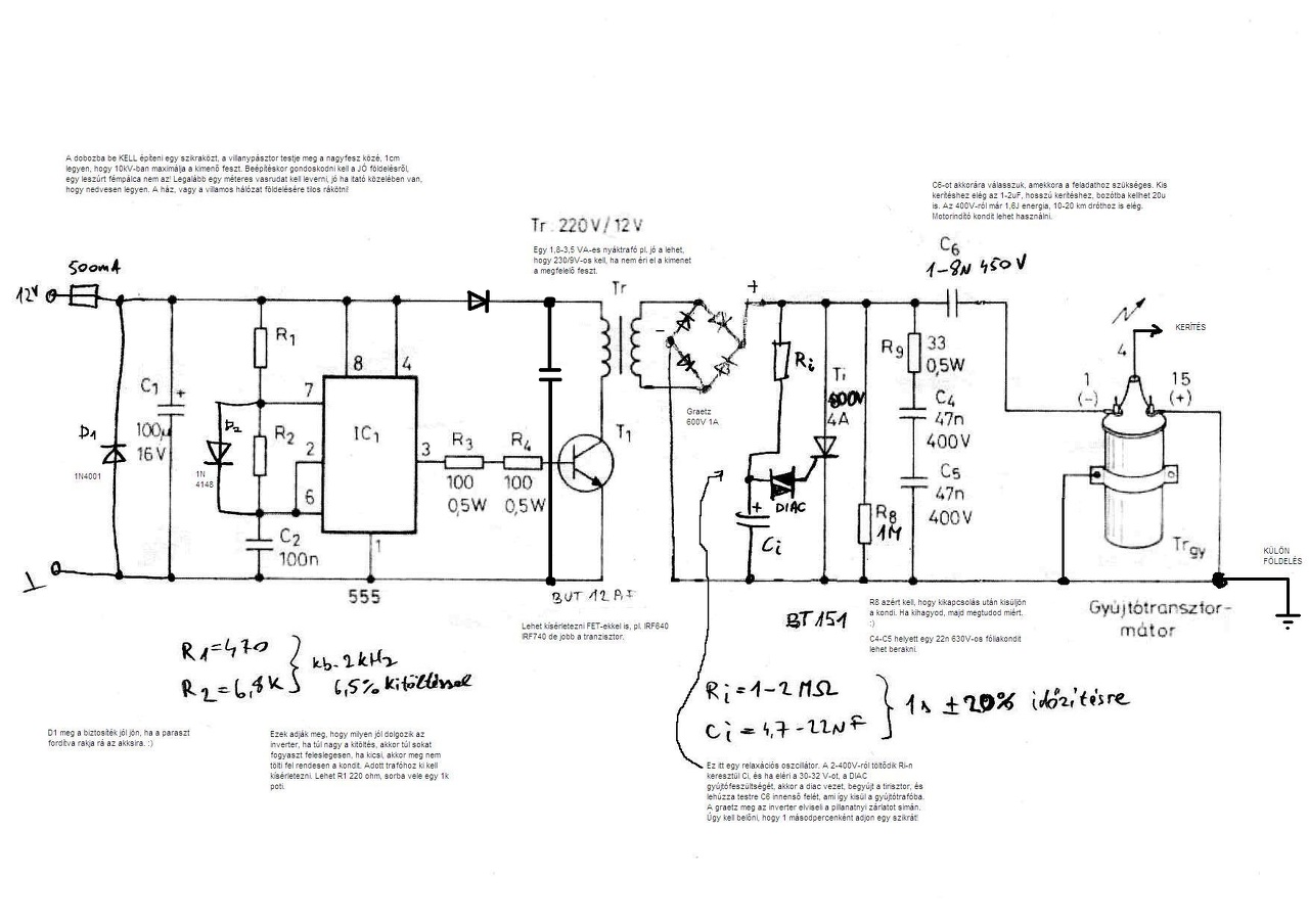

(#) ROBIN666 válasza dokidoki hozzászólására (») Jún 22, 2016 /
Én módosítottam már annyit hogy a diódát az elején sorba kötöttem,és a két ellenállást egyre cseréltem nagyobb teljesítménnyel. De eddig ilyet nem csinált.
(#) dokidoki válasza ROBIN666 hozzászólására (») Jún 22, 2016 /
Ez esetben a soros diódát át kellene tenni a trafó és az 555 közé, így nem tud pozitív feszültséglökés visszarúgni az 555-re. A bemeneti dióda meg jó úgy ahogy van. Ekkor a trafónál kellene egy 100µF kondi is, hogy az áramlökést tudja adni, ne pedig a dióda terhelődjön.

(#) erdgab válasza ROBIN666 hozzászólására (») Jún 22, 2016 /
Az 555 IC 5. lábára tegyél 10nF kerámia kondenzátort.Esetleg még megér egy próbát,válaszd le az IC 4 és 8 lábát a tápról egy diódával majd a 4 és 8 láb valamint az 1 lábára rakj egy 10µF/16V elkót vele párhuzamosan meg egy 100nF kerámia kondenzátort.Ez a megoldás megvédi az IC-t a keletkező tüskéktől,melyek hazavágják.Vagy csak az első mondatom + közvetlen az IC 4-8 és 1 lábára tegyél kerámia 100nF kondit.Mérd meg a tápfeszültséget,lehetőleg 15V ne legyen több,inkább a 12-13V tartományt javasolnám és mindenképpen építsd be a két kerámia kondenzátort.
Hova gondolod pontosan? Gyorsan átrajzoltam, ha így gondoltad.
Nem-nem ,mutatom.
(#) ROBIN666 válasza erdgab hozzászólására (») Jún 22, 2016 /
Így működött üresjáratban,mindenhol jók voltak az értékek. Bekötöttem a c6 kondít meg a gyújtótrafót,és bumm... Megint eldurrant az 555.... Egy pillanatra még rövidre is zártam a kis transzformátort,hogy hátha a terhelésre,de attól semmi baja nem lett.... Érdekes kis hiba jelenség lesz ez

(#) JZoli válasza erdgab hozzászólására (») Jún 23, 2016 /
Ezzel a megoldással a tüskék ugyanúgy szabadon "odajutnak" az 555-öshöz, a dióda ezt nem akadályozza meg!Szerintem is valami áthúzás, vagy tápfeszültség hiba lesz ez. Még nem írta meg a kolléga, hogy mennyi a tápfeszültség. Meg kellene próbálni az első felállás szerint és akkus táplálással, az akku jobban bírná az esetleges feszültséglőkéseket kompenzálni.
(#) Elektro.on válasza JZoli hozzászólására (») Jún 23, 2016 /
Még sosem építettem villanypásztort, nem is érzek késztetést rá.
De azt vegyétek figyelembe.hogy amikor a tranzisztor lezár nagyon nagy a C-E ellenálása.
Az önindukció nem csak egy ellentétes polaritású impulzus, hanem egy rezgés, főleg, hogy 100µF es kondi is van vele párhuzamosan az eredeti kapcsolásban. Szerintem egy pillanatra kap fordított tápot az 555. Az akksi talán megfogná de az akku élettartamának nem tenne jót.
Én talán egy soros diódán keresztül táplálnám a teljes 555 -ős kört és külön diódával a trafót.
És valami védelem kéne a tranzisztornak is. Esetleg C-E vel párhuzamosan egy záróirányba kötött dióda.

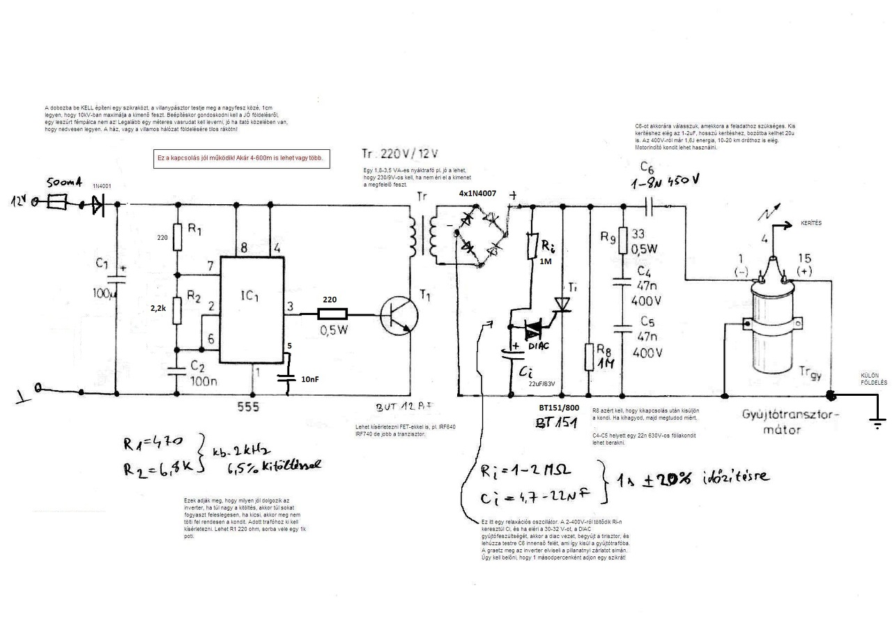

(#) darvasi hozzászólása Júl 16, 2016 /
Sziasztok! Nekem a régebben linkelt Oldman féle kapcsolás csupán max 3mm szikrát produkált és azt is nagyon gyenge intenzitással, ezért megépítettem a mellékelt kapcsolást. Szerintetek mi lehet a gond ezzel, igaz ez már 1,5cm szikrát produkál, de gyenge nagyon, mert a becsatlakozástól pár méterig csipkedi a birkákat, de távolabb már nem nagyon. 500mA a táp. A táp okozhatja? Ill. mit kellene változtatni a kapcsoláson, hogy erősebb legyen?

(#) ferci válasza darvasi hozzászólására (») Júl 16, 2016 /
Ha jól kinyit a meghajtó tranyó, már az elviszi a tápod nagy részét, aztán ha nyit a 326, biztos lerántja a 12 voltot rendesen.... ide 5 amperes táp kell inkább.
(#) darvasi válasza ferci hozzászólására (») Júl 16, 2016 /
Köszi a választ! Én is hasonlóra gyanakodtam, mert a táp visszajelző led is villan mikor az impulzusjelző led villan. MEgpróbálom nagyobb táppal. Nem tudom miért, de sok cikkben 3-400mA-et írnak tápnak hasonló készülékekhez. Ez védelmi megfontolás miatt lehet?

(#) erdgab válasza darvasi hozzászólására (») Júl 16, 2016 /
Mért kínlódsz ezzel,az inverterest sem bonyolultabb megépíteni,az legalább csapkod rendesen.Annál jobbat nem nagyon tudsz készíteni az általánosan beszerezhető alkatrészekből.
Ezt ajánlom.
