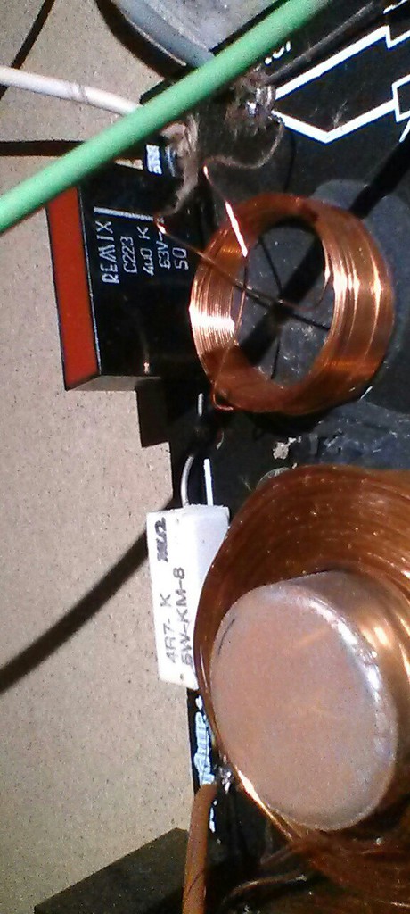

Sziasztok . Meg tudná valaki mondani , hogy a képen látható olvadt kondit milyenre lehetne kicserélni , hogy birja is a gyűrődést ( nem szaki nyelven ). A hangfal 8 Ohm 180/250w 1 khz- en 65watt-os erősítővel van használva.

Ha a képeden lévő 6,8µF-os bipoláris kondira gondolsz, akkor a fotó alapján nem biztos, hogy "olvadt".
Azt nem tudom miért, de több esetben láttam már a képhez hasonló szándékos benyomásokat a kondi palástján. Ezek mindig szép szabályosan helyezkedtek el. Csere előtt, egy mérés tisztázhatja a kérdést.
Hát ez nem szándékos. Persze szinte biztos, hogy működik, nincs baja ettől még. De ki is cserélhető.
Igen arra a kondira gondolok. És tuti az olvadás mert a teljes külső burkolata ( ami nem látszik a képen ) 2x nagyobb , vagyis lóg rajta mint tehénen ..... mérni max vonalzóval tudom
Müködni működik. De ettől a konditol megy tovább minden hangszóróhoz a nafta. Viszont ez a hangfal hangosabban szól. De a másik hangváltó meg más kondit tartalmaz. Sajnos nem a legjobb a kép. 1 kép Olvadt - 2 , 3 másik váltó.
Hát, ahogy én látom (nem látszik rendesen), ez a kondenzátor csak a középhangszórót működteti, semmi más nem kapcsolódik rá. A másik hangváltóban már kicserélték arra, amit linkeltem. Azok nem mennek tönkre.
