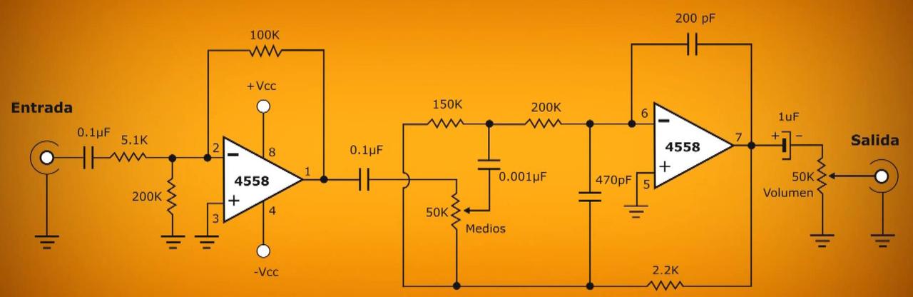

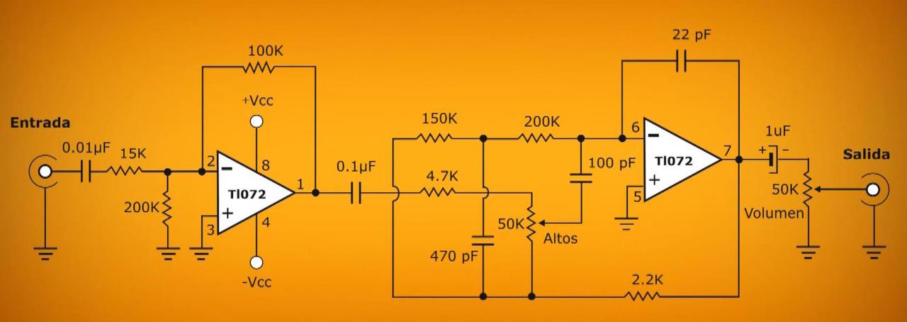

Lehetséges "ötvözni" ezt a két kapcsolást? Mindkettő egy aktív hangváltó, ez első kapcsolással a közép hangokat lehet leválasztani, a másodikkal pedig a magasakat. Viszont én azt szeretném, hogy a magasat és a közepet egybe le tudjam választani egy kapcsolással/potméterrel.
Ezt lehetséges megcsinálni. Itt a videó is amiből van a kapcsolás:Bővebben: Link
Előre is köszönöm!

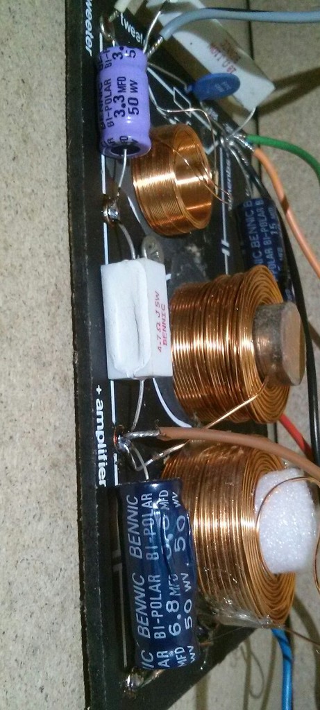

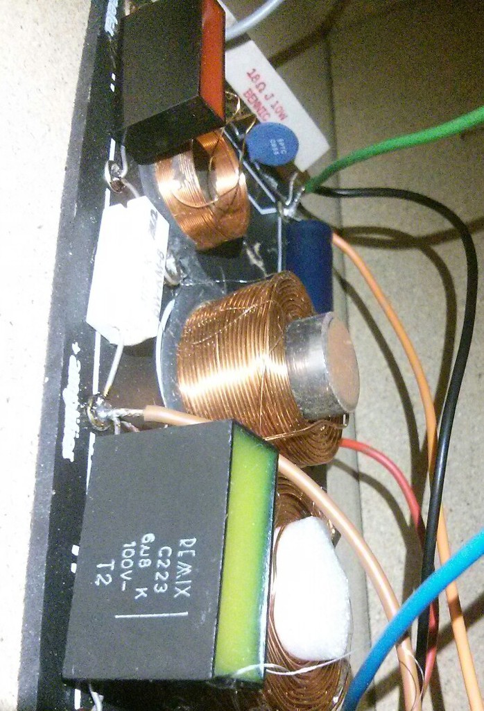

Sziasztok . Meg tudná valaki mondani , hogy a képen látható olvadt kondit milyenre lehetne kicserélni , hogy birja is a gyűrődést ( nem szaki nyelven ). A hangfal 8 Ohm 180/250w 1 khz- en 65watt-os erősítővel van használva.
A hozzászólás módosítva: Okt 2, 2016
(#) P_Laszlo válasza Puskaporos hozzászólására (») Okt 2, 2016 /
(#) Alkotó válasza Puskaporos hozzászólására (») Okt 2, 2016 /
Ha a képeden lévő 6,8µF-os bipoláris kondira gondolsz, akkor a fotó alapján nem biztos, hogy "olvadt".
Azt nem tudom miért, de több esetben láttam már a képhez hasonló szándékos benyomásokat a kondi palástján. Ezek mindig szép szabályosan helyezkedtek el.
Csere előtt, egy mérés tisztázhatja a kérdést.
(#) P_Laszlo válasza Alkotó hozzászólására (») Okt 3, 2016 /
Hát ez nem szándékos. Persze szinte biztos, hogy működik, nincs baja ettől még. De ki is cserélhető.
(#) Puskaporos válasza Alkotó hozzászólására (») Okt 3, 2016 /
Igen arra a kondira gondolok. És tuti az olvadás mert a teljes külső burkolata ( ami nem látszik a képen ) 2x nagyobb , vagyis lóg rajta mint tehénen ..... mérni max vonalzóval tudom
(#) Puskaporos válasza P_Laszlo hozzászólására (») Okt 3, 2016 /
Müködni működik. De ettől a konditol megy tovább minden hangszóróhoz a nafta. Viszont ez a hangfal hangosabban szól. De a másik hangváltó meg más kondit tartalmaz. Sajnos nem a legjobb a kép. 1 kép Olvadt - 2 , 3 másik váltó.
(#) P_Laszlo válasza Puskaporos hozzászólására (») Okt 3, 2016 /
Hát, ahogy én látom (nem látszik rendesen), ez a kondenzátor csak a középhangszórót működteti, semmi más nem kapcsolódik rá. A másik hangváltóban már kicserélték arra, amit linkeltem. Azok nem mennek tönkre.
