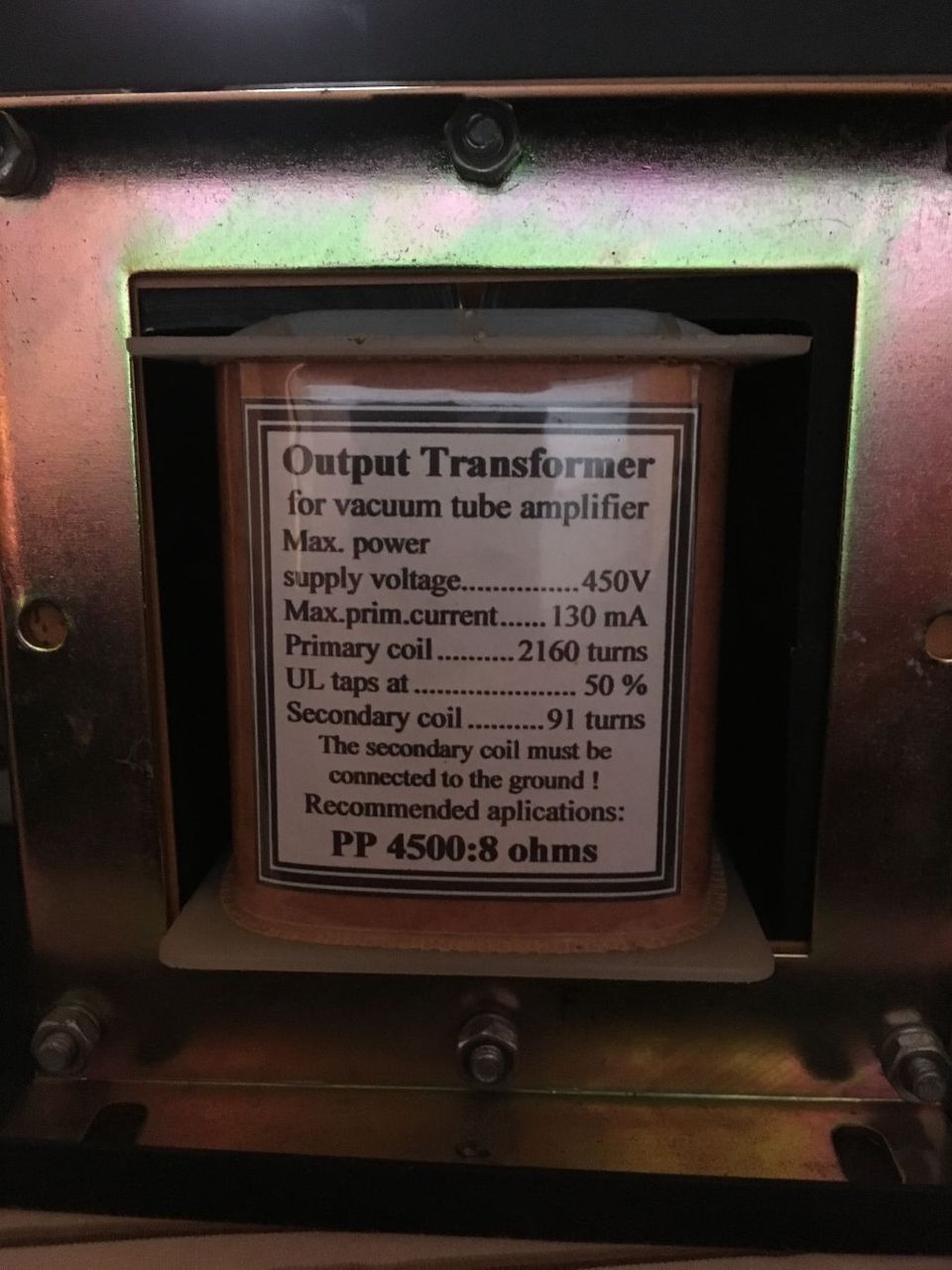

Ez a kimenőtrafó milyen végcsövek illesztőellenállásának felel meg PP kapcsolásban?
Kérdezd meg mayky-t, ő 100%-ra megmondja.
A primer 4500 Ohm, a szekunder pedig 8 Ohm.
Ez többféle végcsőhöz is alkalmazható, ha az egyéb adatok is megfelelőek a végcsövekhez. Az UL-leágazás 50%-nál van, ez nem túl szerencsés, Én nem használnám UL-üzemben. Üdv!
