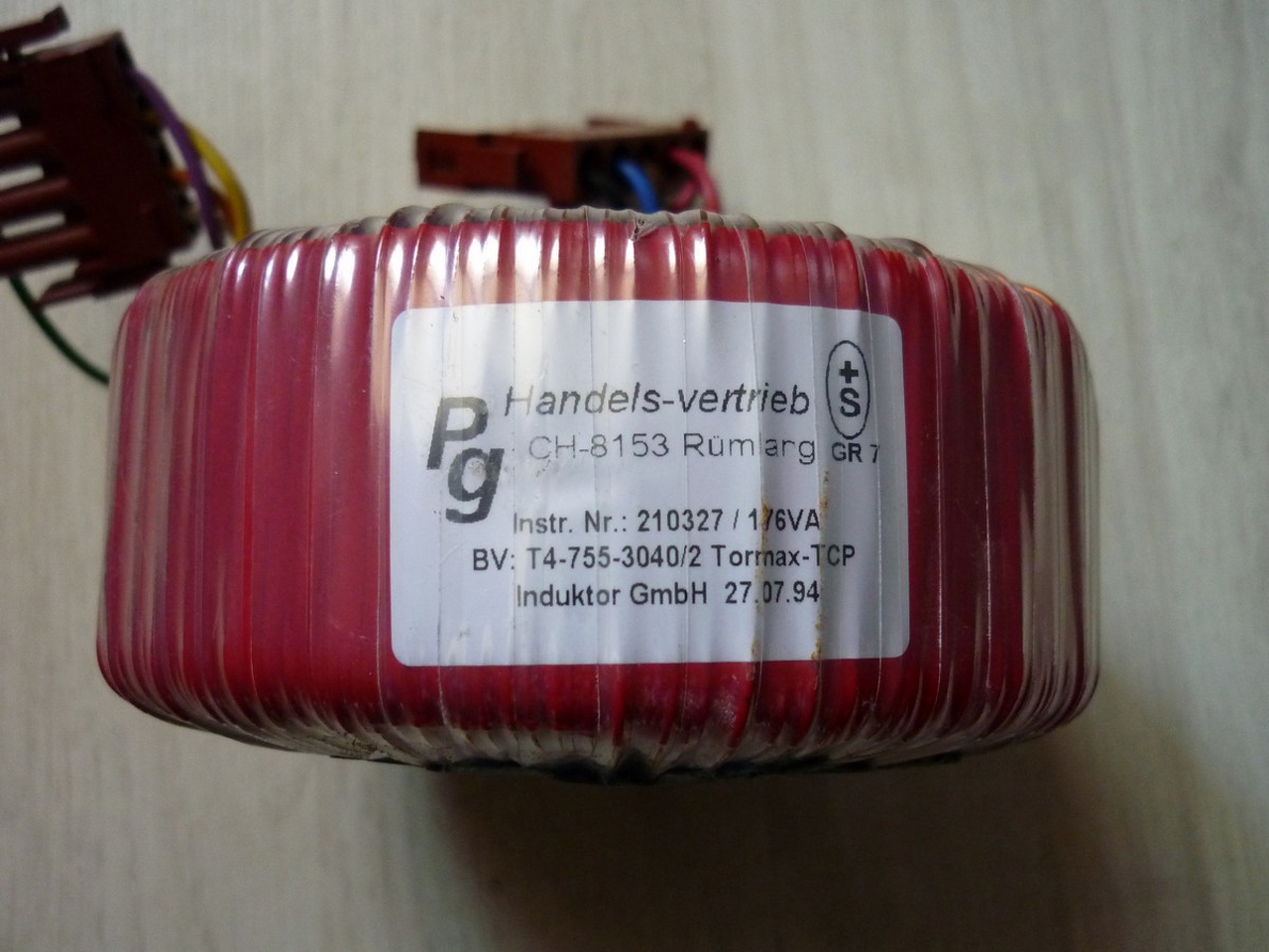

Sziasztok! Erre a trafóra azt írja az eladó, hogy 24V/100VA, de a ráragasztott adatlap szerint nekem ez nem egyértelmű. Tudnátok ebben segíteni? Köszönöm!
