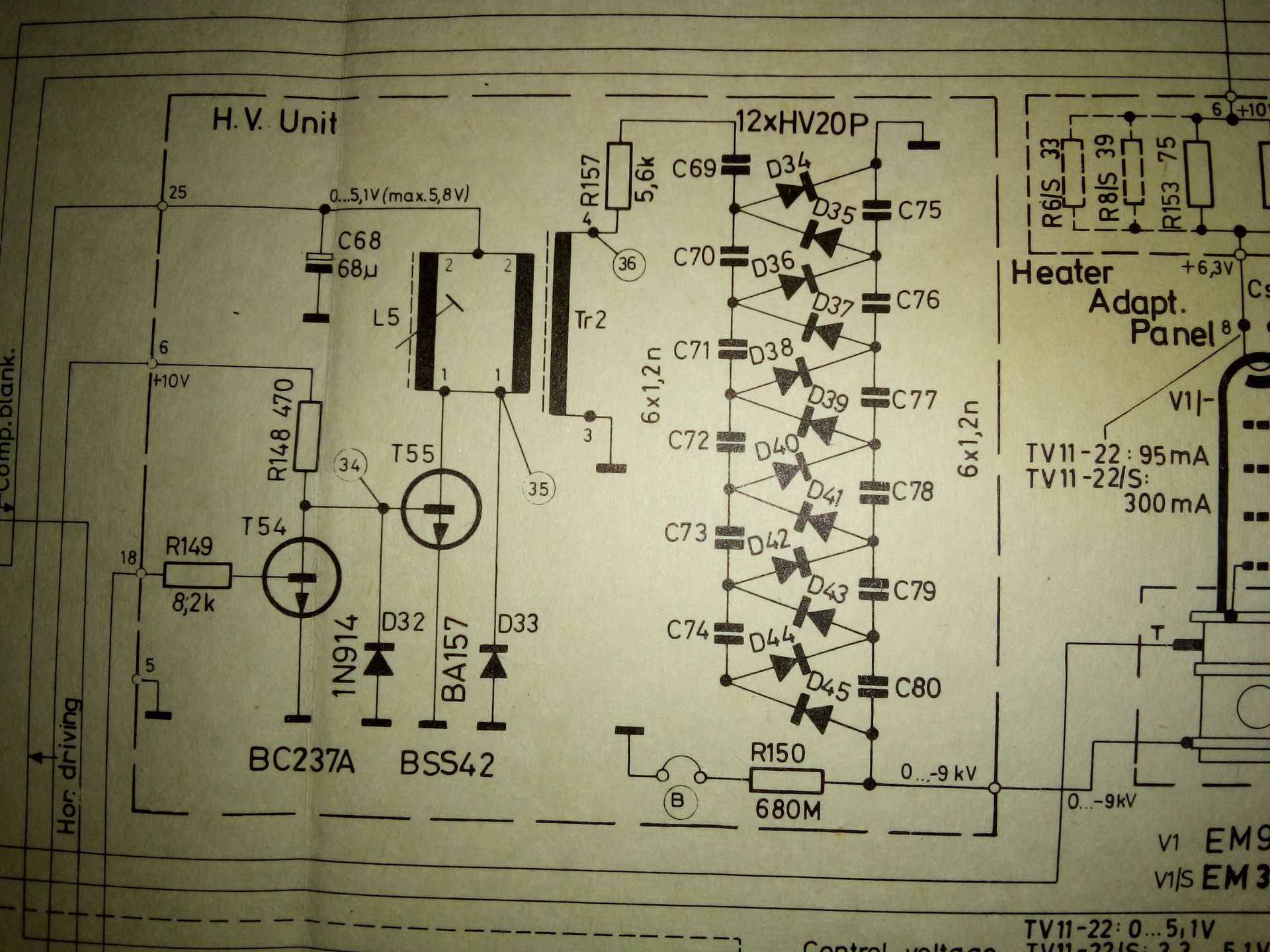

Van egy ilyen bontott tápom, kipróbáltam - működik. LCM3-al mértem az induktivitásokat, minden tekercs egyik kivezetését kiforrasztottam. Ezeket mértem: L5=680uH, Tr2szek.=635mH, Tr2prim=-3,4uH !! Újra kalibráltam a műszert, rövid-zárban 0uH-t írt ki, de a primert most is -3.4uH-nek mérte.
Gépkönyv szerint a 36-os ponton 10usec-os 1500-1800 V-os impulzusok vannak kb 50usec követési idővel. Szimulátoron próbáltam modellezni a TR2primer tekercs más-más értékeivel, de nekem csak 10-270 V-os kimenőfeszültséget sikerült produkálni a szekunderen. (10V a 3.4uH-s beállításban volt.) 1. Valaki tud erre a jelenségre magyarázatot? (Engem zavar, ha valamit nem értek..) 2. Milyen meghajtást javasoltok, mert szeretném a kimenőfeszültséget szabályozni. A sokszorozó után kb 4-10kV között. Égető tápegységKedves fórumozók,egy nagyfeszülségű égető tápegység megépítésében szeretném kérni a tanácsotokat. A táp lényege, hogy kimenetén űresjáratban 2,5-3kV feszülséget adjon, majd miután begyulladt az ív, azt 20A árammal táplálja. A csatolt kapcsolási rajz szerintetek mennyire működőképes? Mit javítanátok rajta? A berendezés használatának veszélyeivel tisztában vagyok és az adott feszülségszintre minden képesítéssel rendelkezem. A segítséget előre is köszönöm! A hozzászólás módosítva: Feb 1, 2025
