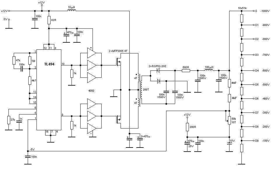

Akkor szerintem egyenlőre megpróbálkozok az 555-ös PWM-es rajzzal,utána még valahogy mérhetővé kell tennem a szekunder oldali feszültséget. (talán feszültség osztó?)
(#) _BiG_ válasza szikorapéter hozzászólására (») Jún 26, 2016 /
Igen, osztóval kell. De ha szerzel egy EMG Type TR-1402-es csővoltmérőt nagyfesz mérőszuronnyal...
Ami lényeges, hogy jó mérőszuronyod legyen. Van olyan is, ami DVM-hez is jó, csak ismerni kell a DVM bemenő ellenállását, hogy a mutatott értékből, ha kell ki lehessen számolni a valós feszültséget. Csak szűrt egyenfeszt mérjél, mert a nagyfrekis váltófeszt a DVM nagyon pontatlanul fogja mutatni.
Vagy esetleg magad is építhetsz mérőelőtétet nagyértékű, nagyfeszültségre készített ellenállásokból (Lomexben is van ilyen), csak nem könnyű. Sok forrasztás kell, illetve a jó, koronázás- és szivárgásmentes, életvédelmileg is megfelelő kivitel.
Upd.: nagyon lényeges, hogy a mérőelőtét ne terhelje meg nagyon a feszültségforrást, különben csúnyán meghamisítja a mérést! Gigaohmos előtéttel számolj... És ha nem csupán előtét, hanem osztó a cél, akkor az osztó alsó tagja nem lehet akármilyen nagy, mert ha nagyobb ellenállású, mint a DVM bemenő ellenállása, akkor a DVM beterheli és ugyancsak hamisat fog mérni.

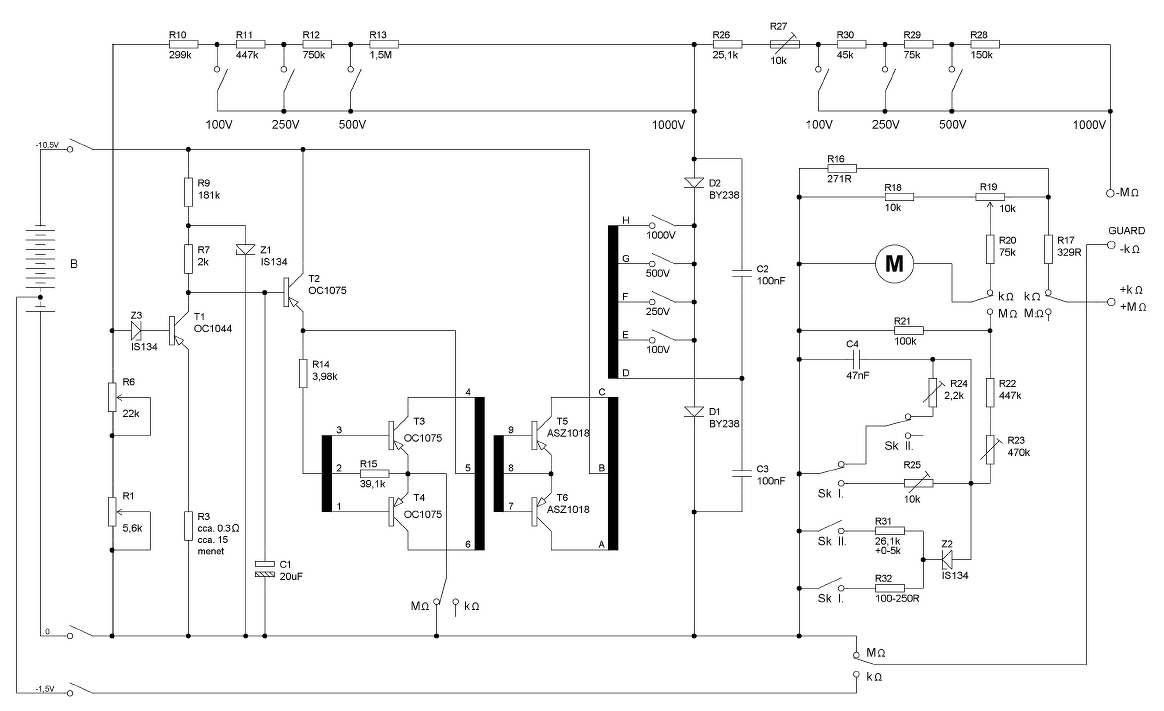

Témában járatos szakembereket kérdezem, hogy a mellékelt tápegység működőképes-e? Főleg a tekercsadatokra és persze a kapcsolástechnikára vagyok kíváncsi. Illetve ha megnövelném a szekunder tekercs menetszámát 300 menetre és persze a visszacsatolás osztóját is átszámolnám akkor ki tudnék-e belőle húzni 1,5kV-ot és max. 2mA.
Gondolom a 50k-s potival egy szűkebb tartományon belül tudom szabályozni a kimenő feszültséget. Nekem az volna a tökéletes, ha ezt 800-1500V között tudnám szabályozni. Gondolom, ha a trafó primerére érkező 12V-ot szabályozhatóvá teszem akkor azzal szélesebb tartományban is szabályozhatom a nagyfeszültséget.
Forrás: powersupply33.com
A hozzászólás módosítva: Ápr 20, 2019
(#) pucuka válasza elektroncso hozzászólására (») Ápr 20, 2019 /
Miért ne lenne működőképes, teljesen korrekt a kapcsolás.
A transzformátor szekunder feszültsége áttétel kérdése. Úgy is lehet számolni, hogy a feszültségnövelés arányában növeled a szekunder menetszámot.
De ki is számolhatod. Ha feltételezed az 50 % -os kitöltési tényezőt (ez lesz a szabályzás közepe) akkor ehhez számolod a trafó áttételét a tápfeszültség, és az elérni kívánt feszültség arányának megfelelően.
A visszacsatoló ág osztását is ehhez kell igazítani.
meglehet a számítás nem lesz túl pontos, de úgyis lehet a feszültség állító potméterrel korrigálni.
(#) Ge Lee válasza elektroncso hozzászólására (») Ápr 20, 2019 /
Kétféle módon szoktak előállítani egyszerűen szabályozott nagyfeszt, az egyik a pwm ami a rajzodon is van, bonyolultabb de pontosabb. A másik, hogy fognak akár egy mezei astabil multivibrátort, és nem a kitöltési tényezőt változtatják a primer oldalon hanem a tápfeszültséget. Erre is mutatok egy példát, ilyen pl. a Ganz XS szigetelésmérője.
A T3-4-5-6 az oszcillátor (ami lehet egy multivibrátor is két tranyóval), a T1-T2 pedig az R10-11-12-13 osztó felöl jövő feszt szabályozza a Z3 zéneren keresztül. Én kipróbáltam ezt multivibrátorral és működött is, csak nekem nem volt kellően pontos a szabályozás, mert egy műszerhez kellett volna. Tehát a pwm jobb.
A rajzon amit csatoltál a 4050 elhagyható, helyette elég egy komplementer emitterkövető tranyókkal, de ide igazából még az sem kell az alacsony teljesítmény miatt, elég csak egy PNP tranyó a gate kisütésére, a töltését a 494 is ellátja.
De ha tényleg pontos feszültség kell, és lehetőleg zavarmentes, akkor még jobb építeni arra az 1500V-ra egy labortápot, és annak oda állítod a feszültségét és áramát ahova akarod. Az EM-1 nevű labortápom alkalmas ezen átalakításra, csak olyan FET kell bele ami elviseli azt a feszültséget.

(#) elektroncso válasza pucuka hozzászólására (») Ápr 20, 2019 /
Köszönöm a válaszokat mindenkinek! Akkor előkeresem hozzá az alkatrészeket. Még egy kérdés felmerült bennem, ehhez jó olyan ferritmagos transzformátor aminek a középső oszlopában nincs légrés?
Szabadonfutót amiben nincs stabilizálás semmiképp nem akarok, egy műszer "lelke" lesz ahol fontos a stabil feszültség. Pár volt ingadozás már teljesen meghamisítsa a mérést, bár most csak kísérletezés lesz ahol nem fontos a stabilitás.
Labortápot nem nagyon szeretnék rá építeni, túl sok munka és felesleges. Egyszer fog kelleni beállítani a nagyfeszültséget, utána már nem nagyon lesz állogatva.
Nem titok a felhasználás, egy fotoelektronsokszorozót fog meghajtani, ami egy (jó eséllyel) olcsóért beszerezhető ú.n. plasztik szcintillátort fog figyelni. Ez egy szcintillátoros sugárzásdetektor lesz. Most először csak CPS-t fog mérni itt még nem olyan kritikus a nagyfeszültség pontossága, és stabilitásának sem kell atompontosságúnak lennie, de ha később spektrummérő kerülne hozzá kiegészítésnek ott már nem ingadozhat a nagyfeszültség.

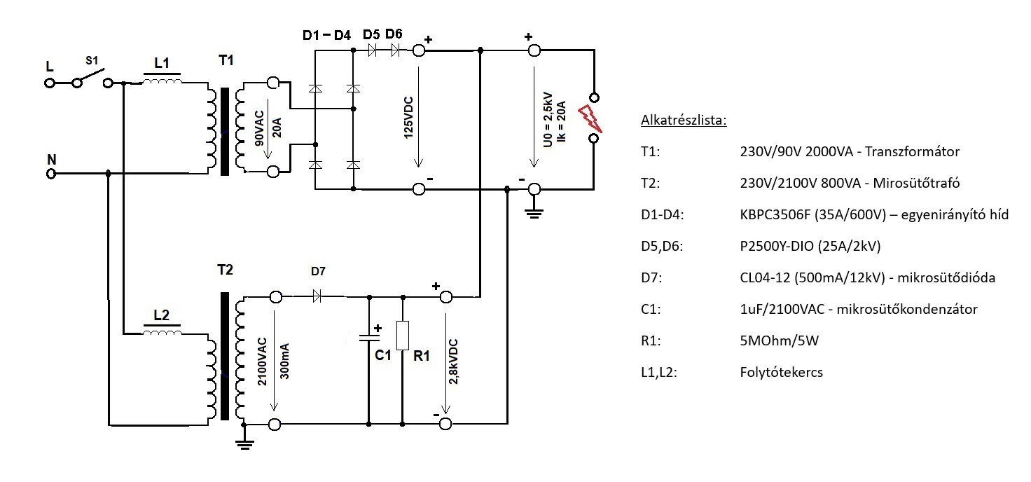

(#) Zubeee hozzászólása Feb 1, 2025 /
Égető tápegység
Kedves fórumozók,
egy nagyfeszülségű égető tápegység megépítésében szeretném kérni a tanácsotokat. A táp lényege, hogy kimenetén űresjáratban 2,5-3kV feszülséget adjon, majd miután begyulladt az ív, azt 20A árammal táplálja. A csatolt kapcsolási rajz szerintetek mennyire működőképes? Mit javítanátok rajta?
A berendezés használatának veszélyeivel tisztában vagyok és az adott feszülségszintre minden képesítéssel rendelkezem. A segítséget előre is köszönöm!

(#) kaqkk válasza Zubeee hozzászólására (») Feb 1, 2025 /
Szerintem hibás a gondolatmeneted . A nagyfeszültség maximum a begyujtás pillanatáig lesz meg , azután a kialakuló (4,5R )"felületi" ellenállás rövidre zárja a nagyfesztápot ami valószínűleg ezen a terhelésen rövid idő alatt elfüstöl . Mit szeretnél égetni ilyen magas feszültséggel és ekkora árammal ? Ha az égetéshez elég a 90v 20A akkor a begyujtás pillanatában (vagy azután rövid időn belül ) le kell kapcsolnod a kimenetről a nagyfesztápot .
A hozzászólás módosítva: Feb 1, 2025
(#) Zubeee válasza kaqkk hozzászólására (») Feb 1, 2025 /
Nem égne ki a mivel a trafók zárlati teljesítményét L1 és L2 folytótekercsek korlátozzák. Földkábelek hibáinál előfordul, hogy a nagy impedanciájú (néhány kOhm) hibát át kell alakítani kis impedanciájúvá (200Ohm alá), hogy müsszerel kimérhető legyen a hibahely. Ezt nevezik kiégetésnek és erre a célra szeretném használni.
