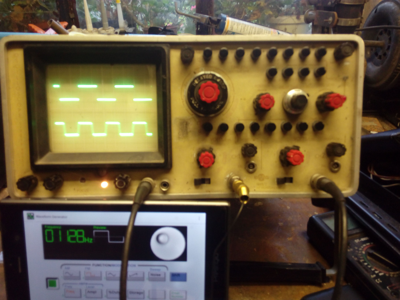

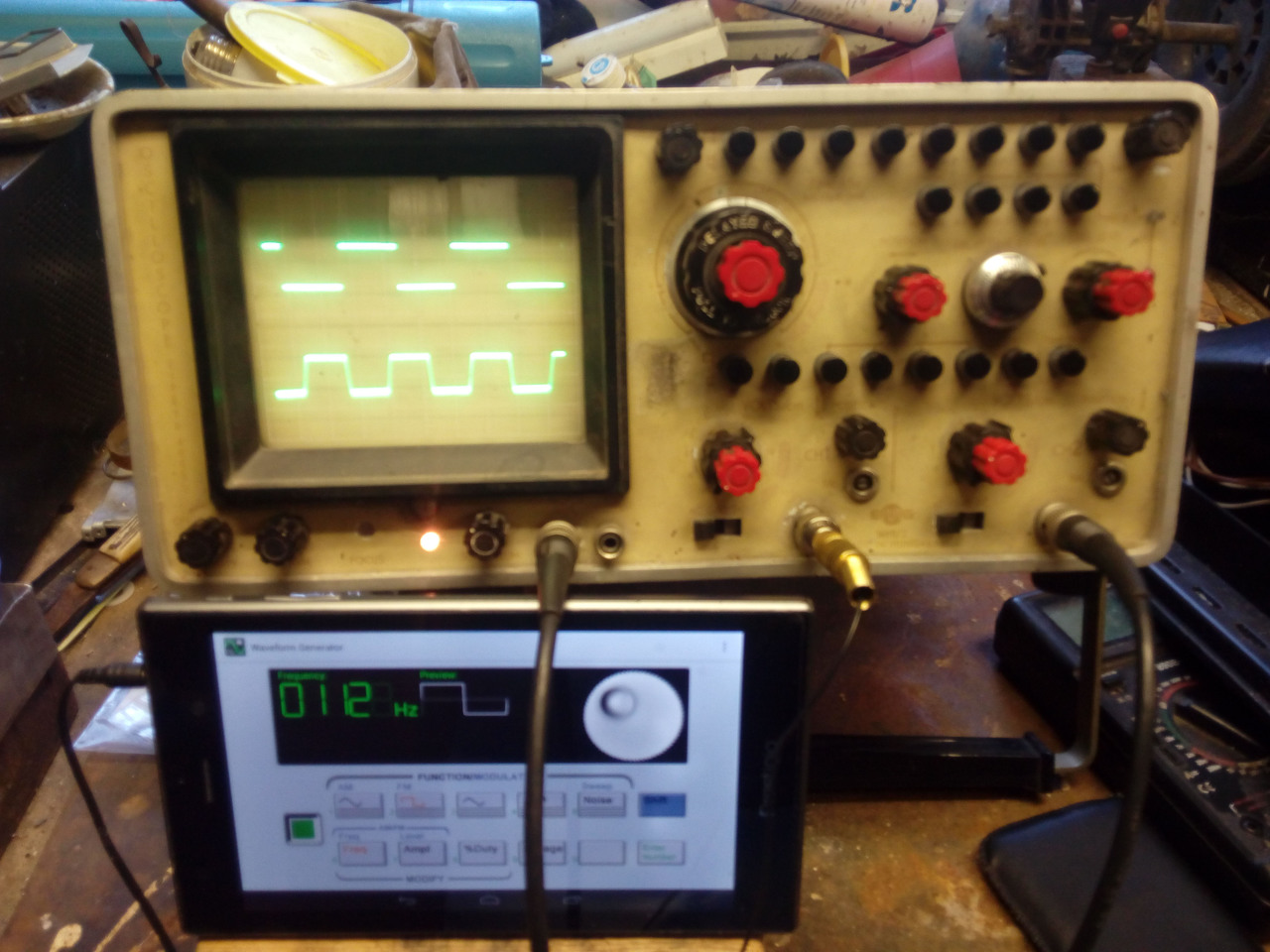

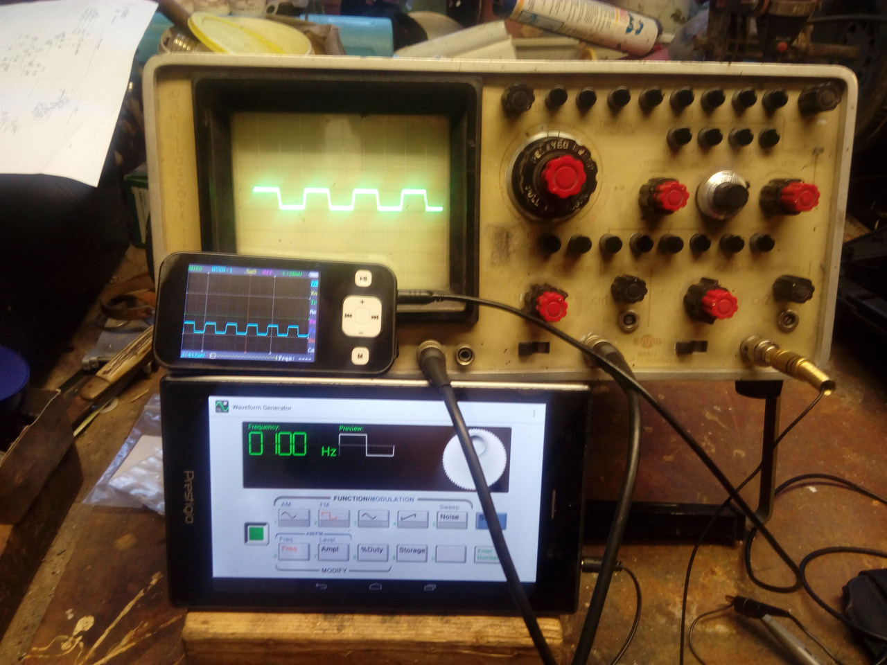

(#) KKobra hozzászólása Aug 10, 2016 / 1
szapcsika instrukcióit követve úgy tűnik sikerül életet lehelni a vastelepről megmentet EMG 1568-as szkópba
