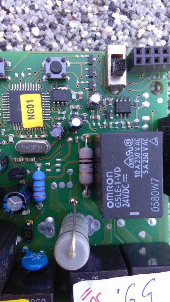

Ha a relé fölötti fekvő ellenállásra gondolsz, akkor barna-fekete- ezüst-arany. 0,1 ohm. Estére tudok képet csatolni.
Köszi szépen, az lesz, lehet, hogy csak jól jönne az a kép, mert ez csak a rejtvény egyik fele, teljesítmény még mindig kérdéses, de egy képról már lehetne következtetni. Üdv
Bocsi, csak ilyet tudtam telefonnal csinálni. De szerintem olyan 2-3W-os lehet. A hozzászólás módosítva: Júl 20, 2016
Hát ez valami nagyon köszi, nem gondoltam, hogy lesz itt valaki akinél van kéznél ![]() Neked mi a véleményed erről a vezérlésről? Szerintem ipari szemét. A múltkor hoztak egyet, ha az infrát nyitottam akkor is működött, memóriát kellett törölni és jó lett, szerintem ez azért nem normális. A tied úgy látom omron relés, ez régebbi? Ami nálam van az tianbo, majd csinálok képet, hogy elintézte az az ellenállás a panelt, de még a relét is össze olvasztotta. Az is lehet, hogy a motornál nem oké valami. Üdv szép napot

Akkor ez egy érdekes eset, kicseréltem az ellenállást kijavítottam a beégett panelt tehát hardverilag helyre hoztam, de valami nagy tockost kaphatott, mert össze vissza működik, végállás nem állítja meg stb. Az a gáz, hogy az eepromja nem kivehető, hogy ki tudnám törölni, pedig gyanúm, hogy ott lesz a gond. Üdv
