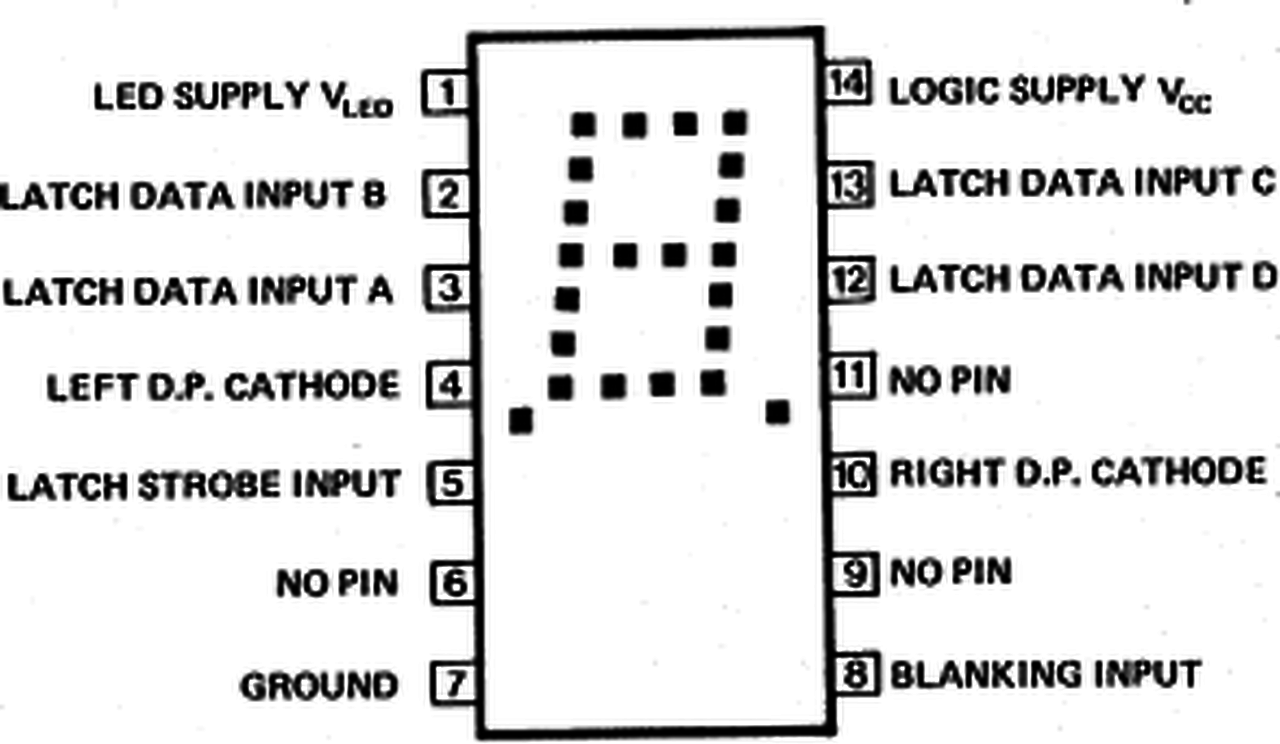

(#) madzagos hozzászólása Szept 19, 2016 /
Tisztelt szakértők!
A TIL 311 1.es lába a kijelző fényerőjéért felel?A 14-es lábra megy a tápfeszültség,az 1 -es lábat pedig egy diódán keresztül kössem a 14-es lábra?

(#) Stewe válasza madzagos hozzászólására (») Szept 19, 2016 /
Az adatlap alapján az a LED-ek tápja, de a fényerő beállítást nem bíznám erre, ugyanis a kijelzőn belül vagy 1, vagy 2 LED sorosan van egy meghajtó kimenetre kötve, az azonos fényerő így valószínűleg csak belső előtét-ellenállással, vagy áramgenerátorral érhető el. Ennek tudatában egy dióda feszültségesése még talán nem okoz kellemetlenséget, (a 0,7V-os esés miatt még az ajánláson - 4,0V-5,5V - belül lesz a LED-ek tápja, stabkockáról hajtva) , de nem sok értelmét látom.
A hozzászólás módosítva: Szept 19, 2016
(#) pucuka válasza madzagos hozzászólására (») Szept 19, 2016 /
Nem. Az 1 láb, a LED -ek tápfeszültsége. Mivel a szegmensek áramgenerátoros táplálásúak, a fényerő nem nagyon függ a tápfeszültségtől.
A 14 láb a logika tápfeszültsége.
Adatlap

(#) madzagos válasza pucuka hozzászólására (») Szept 19, 2016 /
Csak azért kérdezem hogy a kijelző ne melegedjen annyira. Ha egy kicsivel alacsonyabb tápfeszültségről menne akkor nem melegedne annyira.
(#) Gafly válasza madzagos hozzászólására (») Szept 19, 2016 /
Azért érdemes külön venni, (és diódával sorban táplálni), mert akkor akkor jelentősen kevésbé melegszik és hosszabb életű lészen...
De nem értek hozzá, a döntés meg a Te kezedben van
Ez biztos, az adatlapban találsz rá görbéket. Figure 2

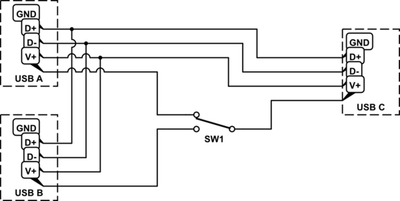

(#) ptesza hozzászólása Szept 19, 2016 /
Egy USB átkapcsolót szeretnék építeni egy két áramkörös ,két állású nyeles kapcsolóval.
A data+ és a data- pineket bekötöm váltóba, a GND-ket összekötöm, de az +5V -ban nem vagyok biztos ,hogy össze -e lehet kötni.

(#) zolika60 válasza ptesza hozzászólására (») Szept 19, 2016 /
Nem jó ötlet. A különböző készülékek 5V-ja nem egy potenciál.

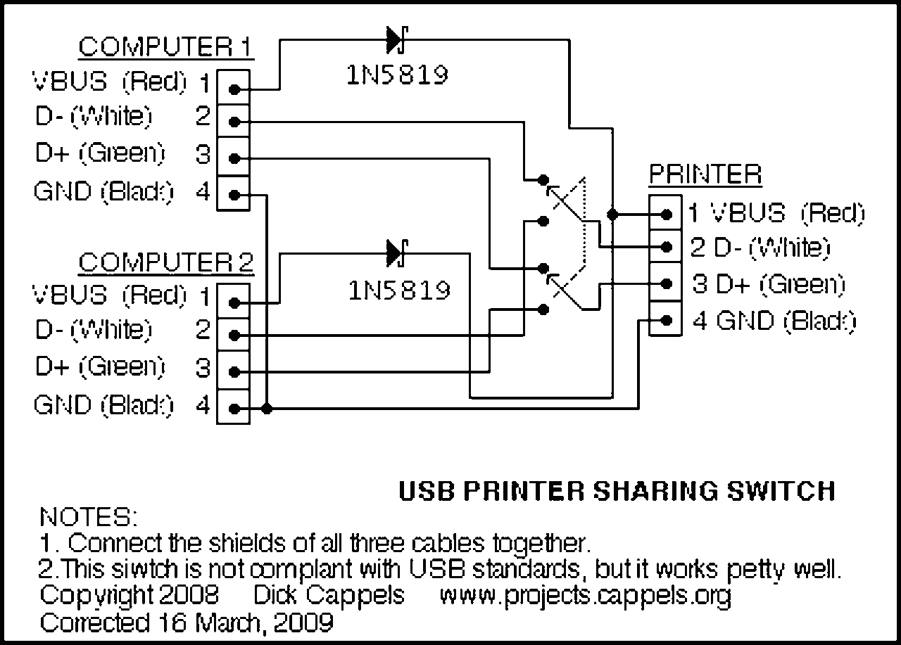

(#) ptesza válasza zolika60 hozzászólására (») Szept 19, 2016 /
Köszi. Találtam egy egy alkalmasnak tűnő bekötést.
Mod: És mégegyet.
Melyik lenne a jobb?
(#) RoliNyh válasza ptesza hozzászólására (») Szept 19, 2016 /
Én a másodikra szavaznék (bár itt a diódán esik némi feszültség)...
Szóval én inkább szakítanám a +5V -ot is, a D+ D- mellett, egy három (négy) áramkörös PCB relével...

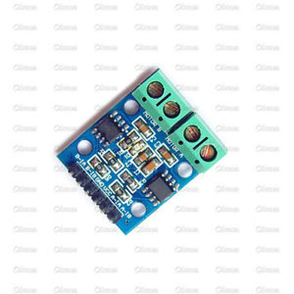

(#) danydosster hozzászólása Szept 19, 2016 /
Egy floppy meghajtó motorját szeretném működésre bírni.
Utánanéztem, hogy egy H-Híddal lehet megoldani az előre hátra forgást.
Beszereztem egy a képen látható H-Hidat.
Ezzel lenne gondom.
5V-al nem akar működni. Ha 5V-ot kapcsolok a lábakra akkor a kimenő ágon nincs semmi vagy nagyon kevés. De ha 12V-ot kapcsolok rá akkor a kimenő ágakon ott az 5V.
Tudnátok esetleg segíteni, hogy ez miért van? Nem megoldható, hogy ha 5V -ot kapcsolok rá akkor 5V legyen a kiment is?
(#) proli007 válasza madzagos hozzászólására (») Szept 19, 2016 /
Hello! "The blanking input may be pulsed for intensity modulation."
Vagy is, ha a "Blacing Input" bemenetre teszel egy 555-ös PWM szabályzót, akkor a fényerőt kedvedre állíthatod. (Akár automatikusan is.)
(#) pucuka válasza danydosster hozzászólására (») Szept 19, 2016 /
Egy floppy meghajtóban két motor van. Az egyik, amelyik az olvasó fejet mozgatja, léptető motor. A másik egy háromfázisú szinkron motor, elektronikával (meghajtó) kiegészítve BLDC motor.
Egyiket sem lehet "H" híddal meghajtani.
H híddal csak külső gerjesztésű (állórész mágnes, forgórész kefés) egyenáramú motort lehet meghajtani.
(#) danydosster válasza pucuka hozzászólására (») Szept 19, 2016 /
Az olvasó fejet mozgató motort szeretném meghajtani.
Érdekes, hogy H-híddal nem lehet meghajtani, mert pont most olvastam egy cikket ezzel kapcsolatban
H-híd

(#) kameleon2 válasza madzagos hozzászólására (») Szept 19, 2016 /
LED Supply 7V Logic Supply 5V . Mint minden rendes Logikai áramkörnél, 7-es láb a GND 14-es láb az +5V. Nekem elment 5V-ról is a kijelző. Szerintem nézz be ide is. Ezt a mintaprogramot pont TIL-re csináltam. A szoftverben benne van a bekötés is.
Csakhogy ez nem floppy meghajtó, hanem CD olvasó. Abban a képen is látható motornak két kivezetése van, és a duci kivitelénél fogva ez külső gerjesztésű (mágnes) DC motor. Ebből készült a fejmozgató szervó, természetesen elektronikával. Ezt lehet H híddal vezérelni.
A csatolt képen látható áramkör két ilyen motort tud vezérelni, a mások oldalon levő forrasztható csatlakozókon keresztül. Biztos adtak hozzá leírást, hogy hogyan kell bekötni, és mivel lehet vezérelni. Lehet, hogy ellenfázisú PWM jellel, lehet egyen feszültséggel, ezt nem tudom.
