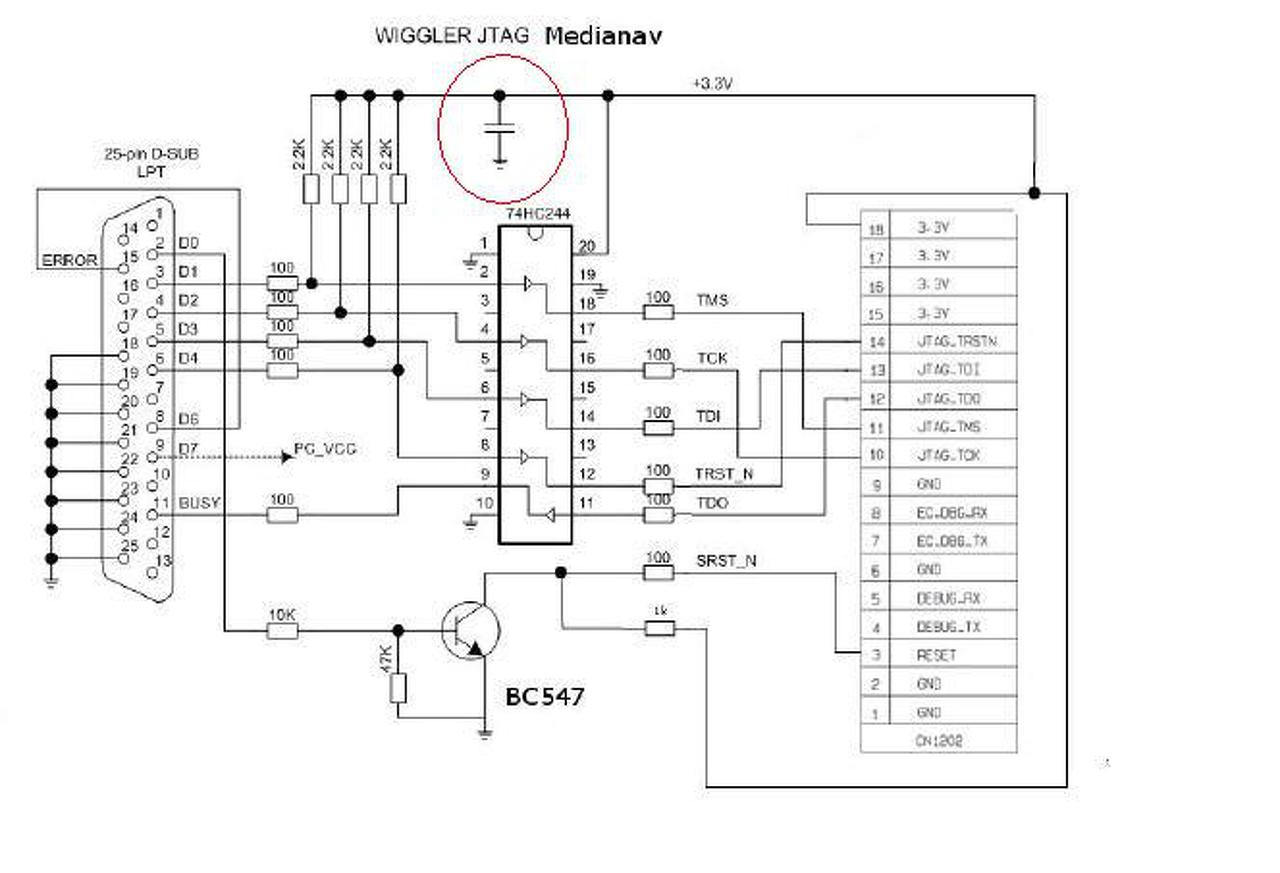

(#) RicaRS hozzászólása Szept 25, 2016 /
Mellékeltem egy kapcsolási rajzot.
Bekarikáztam a kérdéses alkatrészt. Gondolom az egy tápszűrő kondi.
Kérdés milyen és mekkora értékű kéne legyen?
Előre is köszönöm a segítségeteket!
(#) Bakman válasza RicaRS hozzászólására (») Szept 25, 2016 /
Én 4,7 µF tantál vagy kerámiakondenzátort használnék.

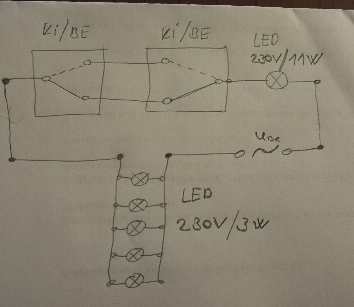

(#) Andreaska91 hozzászólása Szept 25, 2016 /
Sziasztok . Lenne egy problémám a mellékelt kapcsolási rajzal . Villog az összes lámpa mikor felkapcsolom .
A 11w-os "izzót" ha kihagyom és rövidzárt teszek akkor perfek minden.
Nagyjából leírom hogy mi a konstrukció .
2 kapcsoló között 6méter lehet 1.5mm²-es sodrott kábel
5x 3w-os led spot lámpa és 1x 11w-is led "izzó"
Mi lehet a gond miért villog ? Hogy tudom megoldani egyszerűen ?
Az 5db spot a fázisra van kötve sorban és úgy megy a kapcsolóba , szóval egy egyszerű két kapcsolós kinti lámpa első kapcsolójába menő fázisba lett bekötve sorban .
(#) Andralin válasza Andreaska91 hozzászólására (») Szept 25, 2016 /
Azért villog, mert a 11 W-os égő sorosan van kötve a többivel, így megoszlik a tápfeszültség a 11 W-os és a párhuzamosan kapcsolt többi égő között. Az elektronikájuk nem kapja meg a szükséges feszültséget és csak "kínlódik", ezért villog.
A megoldás: a 11W-osat is kösd párhuzamosan a többivel és minden rendben lesz.
(#) gyoran válasza Andreaska91 hozzászólására (») Szept 25, 2016 /
A 11 Wattos LED és az 5x3 Wattos (=15W) sorba van kötve.
A kapcsolásuktól függően oszlik szét rajtuk a 220 V, de mindenképpen kevés jut mindegyikre.
Vagy kicseréled őket sima izzóra (ilyenkor mindegyik fog égni csak halványabban), vagy a 11Wattosat is a többivel párhuzamosan kötöd. A 11 Wattosnak van valami extra szerepe?

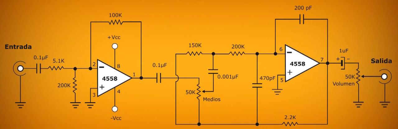

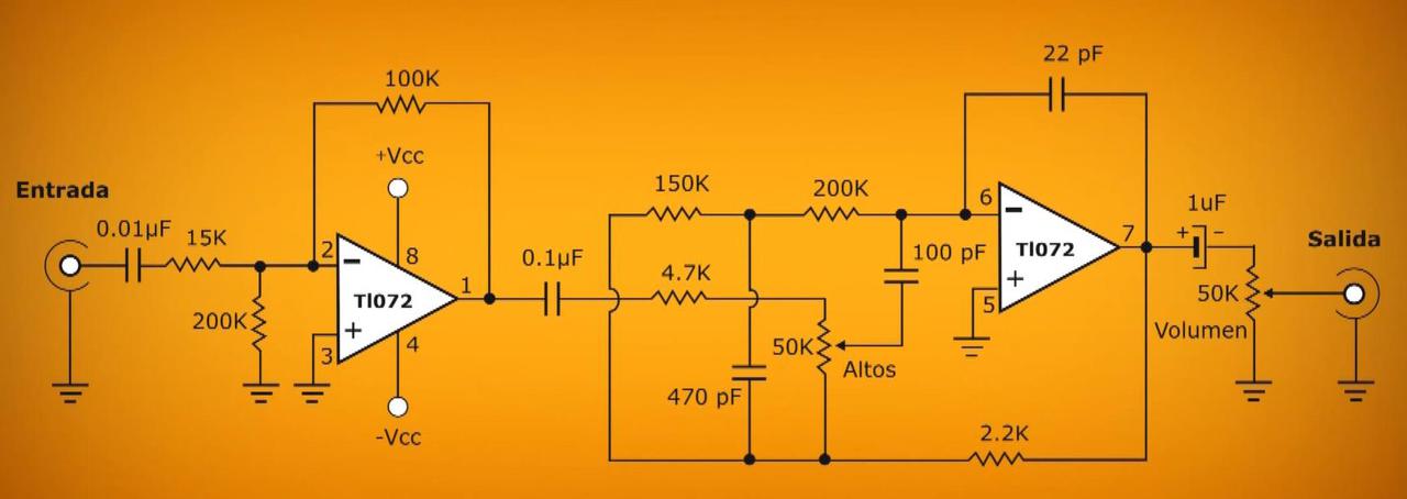

Lehetséges "ötvözni" ezt a két kapcsolást? Mindkettő egy aktív hangváltó, ez első kapcsolással a közép hangokat lehet leválasztani, a másodikkal pedig a magasakat. Viszont én azt szeretném, hogy a magasat és a közepet egybe le tudjam választani egy kapcsolással/potméterrel.
Ezt lehetséges megcsinálni. Itt a videó is amiből van a kapcsolás:Bővebben: Link
Előre is köszönöm!
(#) Andreaska91 válasza gyoran hozzászólására (») Szept 25, 2016 /
Szia . Hat a 11w-os egy kültéri lámpa aztán kültéri spotlámpák 5 db bele lett kötve a kapcsolóba :/ elég gáz mert így használhatatlan de viszont szükség lenne az összesre egyszerre .
(#) Andreaska91 válasza Andralin hozzászólására (») Szept 25, 2016 /
Megpróbálom valahogy megoldani. A villszerelő szerint valami x2-es kondi lecsillapítja a villogást .
Sok sikert a villanyszerelőnek, ha szerencsétlen elektronika csak egy töredékét kapja meg a működéséhez szükséges névleges feszültségnek, akkor próbálkozzon csak bátran zavarszűrő kondival megemelni a másik soros izzón elveszett feszültséget.

(#) nedudgi válasza Andreaska91 hozzászólására (») Szept 25, 2016 /
Egyszer már leírták a megoldást. Ha Mindegyik lámpa 220V(230V), akkor mi az akadálya a párhuzamos kötésnek?
