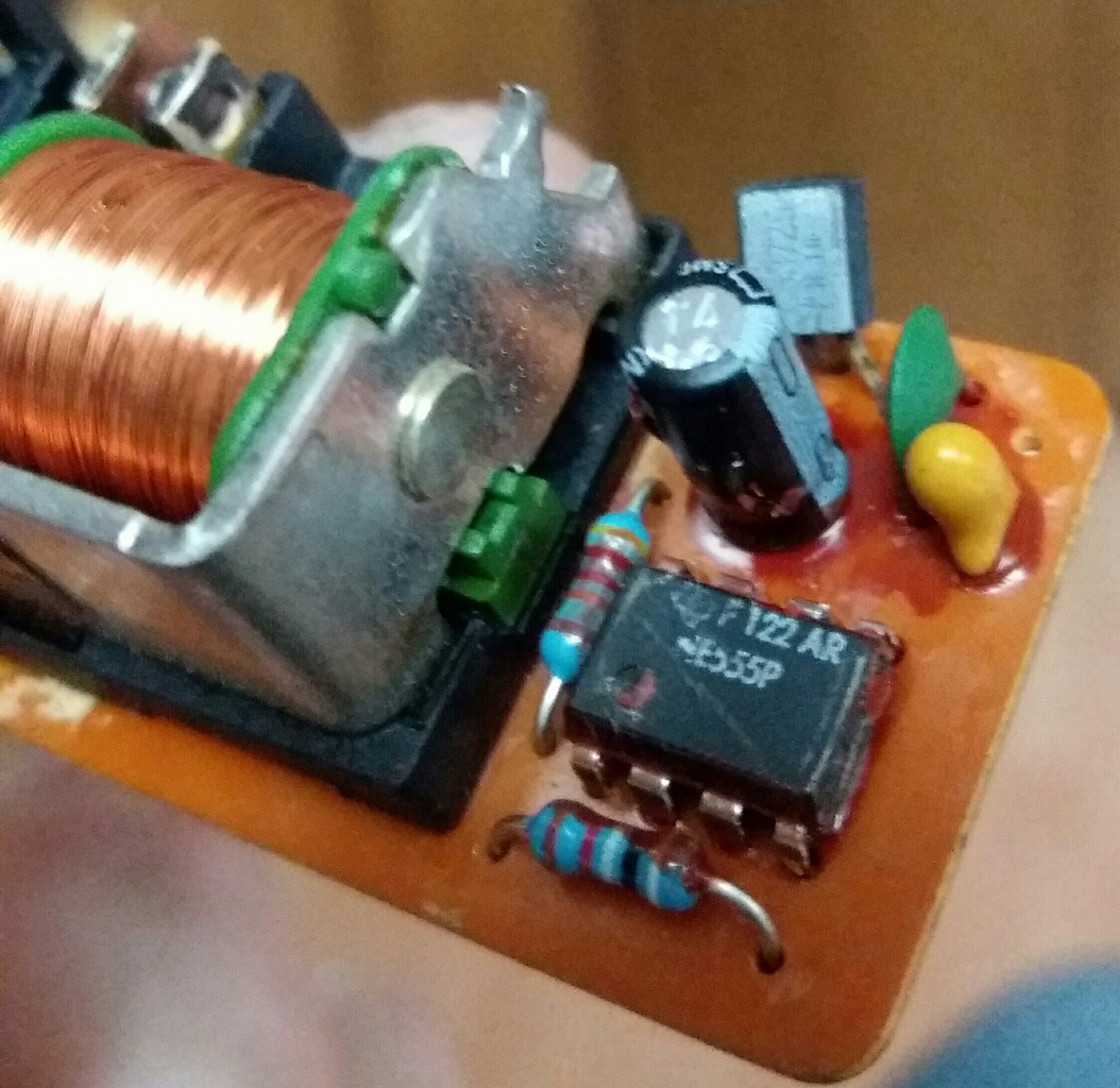

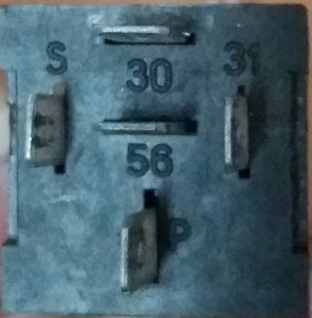

(#) zandriis5 hozzászólása Okt 15, 2016 /
Sziasztok. Fényszórómosó időrelém sajnos csak 1 másodpercre húz be minden alkalommal, ha be van kapcsolva a lámpa és magam fele húzom a szélvédőmosó bajuszkapcsolót. Ez az idő arra se elég, hogy kiemelkedjenek teljesen a lökhárítóból a mosófúvókák. Lefotóztam, úgy nézem NE 555 ic van benne és 3 kondenzátor. Egyik 47µF os, másik kettő tantál, pár pikofarádosnak tűnik. Melyik kondenzátor értékét kellene nagyobbra módosítani ahhoz, hogy 5 másodpercig meghúzzon a relé? Sajnos ha a kart nem húzom 5 másodpercig, hanem csak 2 másodpercig, akkor ennél nem folytatódik az idő 5 másodpercig, hanem abba marad. Tehát ez csak olyan, hogyha a mosókar több mint 5 másodpercig van húzva, akkor is enged a fényszórómosó relé. Jó lenne ha ki lehetne egyészíteni olyannal, ami akár 1 másodperces kar meghúzásra is folytatná 5 másodpercig a relé a meghúzást, és végezne. Ha ez nem lehetséges az se baj, a lényeg annyi, hogy 1 másodperc helyett 5 másodpercig húźon meg a relé, mert megnéztem 2 másodperc kell mire kiemelkednek a dugattyúk, eltelik egy másodperc ezután mire elkezd nyomni a mosófolyadék és további két másodperc mire teljesen lemossa a lámpákat.
(#) zandriis5 válasza (Felhasználó 13571) hozzászólására (») Okt 15, 2016 /
Köszönöm szépen a gyors választ, gondolom elektrokondit is rakhatok be a sárga tantál kondi helyett, és ehhez kapcsolódó kisütőellenállással sorosan egy potit, amivel beállíthatom az időt pontosabban. 1µF tól 3,3uF, 10µF stb van néhány.

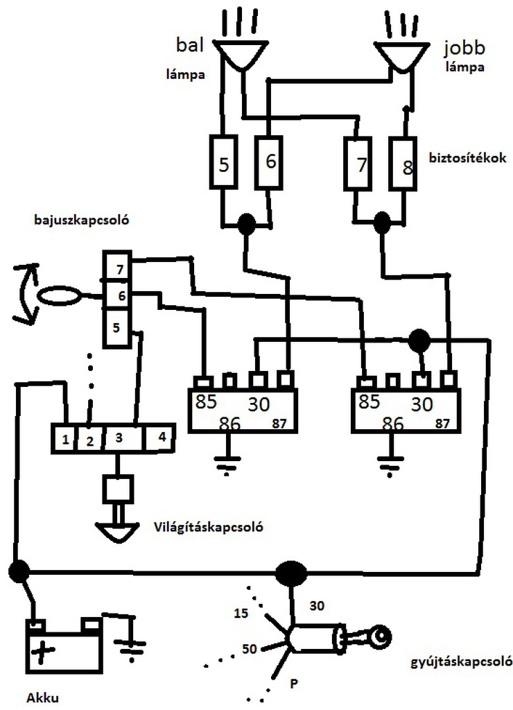

(#) bancsi15 hozzászólása Okt 30, 2016 /
Szeretném egy 120-as Skodán megcsinálni azt, hogy ha leállítottam a kocsit, akkor az esetlegesen bekapcsolva felejtett lámpákat lekapcsolja magától.
Az elképzelés az, hogy a világításkapcsoló azon szálára (3-as kapocs) ami a bajuszkapcsolóhoz megy (5-ös kapocs) teszek egy elektronikát, ami a gyújtáskapcsoló parkolófény kimenetét figyeli (P). Ez olyan, hogy csak STOP állásban van rajta +12V. Ekkor lehet kivenni a kulcsot. A többi állásban nincs rajta feszültség (0 - köztes, I - gyújtás, II - önindító).
Egy kis rajzon mellékeltem a kapcsolási rajzot és egy másikon a két verziót, amit elképzeltem.
Azért nem csak simán kötök a parkolófény kimenetre egy váltórelét, mert akkor a kulcsot kivéve állandóan menne a relé tekercse és nem akarok ekkora nyugalmi áramot.
Szerintetek melyik változat lenne a jobb?
Köszi szépen a segítséget
(#) VIM válasza bancsi15 hozzászólására (») Okt 30, 2016 /
Szia! Nem kellene ennyire túlbonyolítani ezt a dolgot, mert egyszerűbb megoldás is létezik. A leírással közölt kapcsolási rajzon lévő megoldásnál annyi fogyasztót vonsz be az ellenőrzés alá amennyit csak akarsz a diódás leválasztással. A rajz csak a világításokat (tompított, fényszóró, ködlámpák) említi éppen mert az említett típusban a többi fogyasztó ami számításba jöhet, már hangot is ad (ablaktörlő, fűtőventillátor).

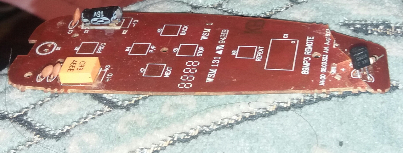

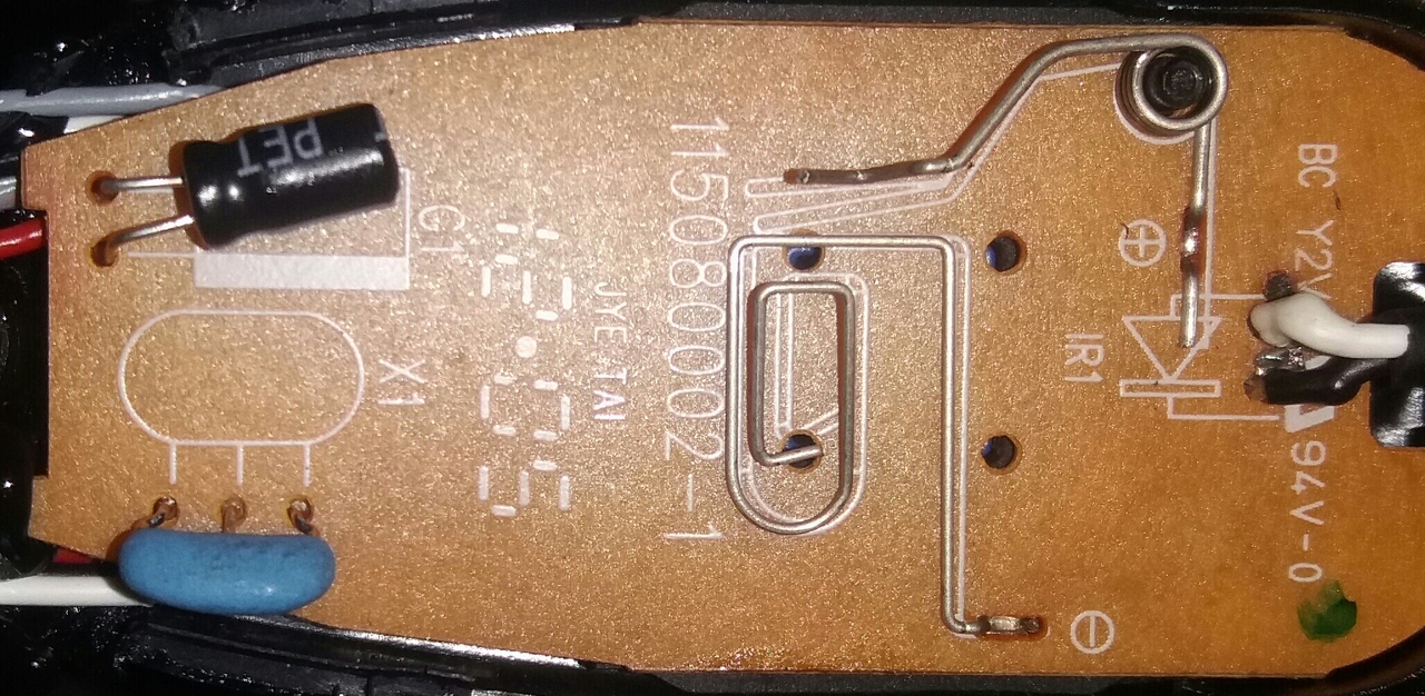

(#) zandriis5 hozzászólása Okt 30, 2016 /
Sziasztok. JVC KD X50BT fejegység távirányítója infra ledje vélhetően zárlatot kapott, azóta nem csinál semmit. Kamerával nézve sem 'világít' az IR. Infra led tranzisztora lehet az X1 el jelölt kék színű 3 lábú elektronika? Nem látok rajt semmi számot, mivel lehetne helyettesíteni ezt vajon? Köszönöm a válaszokat előre is.
(#) BarnaPili válasza zandriis5 hozzászólására (») Okt 30, 2016 /
A kék háromlábú egy rezonátor. Nincs rajta semmi szám? Az utalna a frekvenciájára.
A LED jól van benne? A lábak forrasztása elég csúnya.
István
A hozzászólás módosítva: Okt 30, 2016
(#) Tomi20 válasza zandriis5 hozzászólására (») Okt 30, 2016 /
Az egy rezonátor, az adja ki a processzornak a frekvenciát. Más alkatrész nincs a panelon? A led kiforrasztva magában sem világít?
(#) zandriis5 válasza Tomi20 hozzászólására (») Okt 30, 2016 /
X jelölés alatt jól sejtettem nem ez lesz a tranzisztora a lednek, ettől tartottam. A panel másik oldalán csak egy soklábú ic van emlékeim szerint, de az sajnos be van ragasztva, mert kábelek vannak ráforrasztva az smd ic re, ez egy multikormány gombsor alatt van, az IR van átvezetve a kormányátvezető ''órarugón'' amin a légzsák is. (Jobb lenne teljes értékű multikormány, de nem volt adapter ami jack dugóval lenne összekötve a fejegységgel, és pár kábellel a multikormány gomboktól /ellenállás alapon menne-ahogy gyárilag a Grande Puntoban/) Valami a kormányátvezetőnél volt, összeérhetett a két 'lába'az IR-nek. Pedig már bizakodtam kicserélhető a tarnyó, találtam is egy régi hifi távirányítóban Köszi a gyors választ. IR kiszedve 3V gombellemmel ragyogóan világít.
(#) Ricsi89 válasza bancsi15 hozzászólására (») Okt 30, 2016 /
Miért akarod, hogy lekapcsolja? Bekapcsolva felejtett lámpa miatt? Arra elég lehet egy zümmer is, meg pár apróság, ami jelez ha felkapcsol világításnál és kikapcsolt gyújtásnál kinyitod az ajtót.
Ez a panel el is van törve... Az ott található To92 tokozású alkatrész rendeben van? A panelt visszanézve a vezetősávok az IR LED-től hova vezetnek?
(#) Tomi20 válasza bancsi15 hozzászólására (») Okt 30, 2016 /
A válaszom igen egyszerű, gyújtásra kötsz egy relét, és ezzel szakítod meg a világítást.
