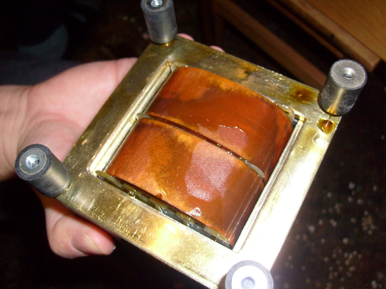

(#) Orbán József válasza boti2 hozzászólására (») Szept 30, 2016
Ne várj a toroid kimenőktől csodát.
Sajna jó vas nélkül nem nagyon készíthető valóban jó kimenő.
A lengyel E I vassal készült kimenők is hálózati vasak.
Németek és az amcsik gyártanak hagyományos lemezű, de kimenőnek való GOS vasakat, amik lamináltak és a kiszabás után ezzel a lemez teljes keresztmetszetében homogén mágnesesen.
Arról nem beszélve, hogy az 1.75T lehetséges gerjesztés helyett 0.6T (!)-re méretezik a gerjesztést és hálózatiban is csak 0.8-ra. De ezek erősen hatnak már a pénztárcára.
15W-ra pl. M102A méretű kimenő!
Azt mondják a csövesnél minden komponens lényeges, hogy jó legyen - lánc effektus...
A képen egy ilyen kis "mezei" EL84 PP kimenője...
A hozzászólás módosítva: Szept 30, 2016
(#) boti2 válasza Orbán József hozzászólására (») Szept 30, 2016
Szia! Köszi. Igen, a jó kimenő egyik fő pillére valóban a jó vas. Sokan szeretik a toroidot kimenőnek és ez kíváncsivá tett. Egy próbát megér alapon vettem meg. Ha nem válik be, akkor legrosszabb esetben tekerek hozzá EI, vagy M vasra másikat. A lánc többi részét valszeg viszonylag jól meg tudom építeni. Üdv
