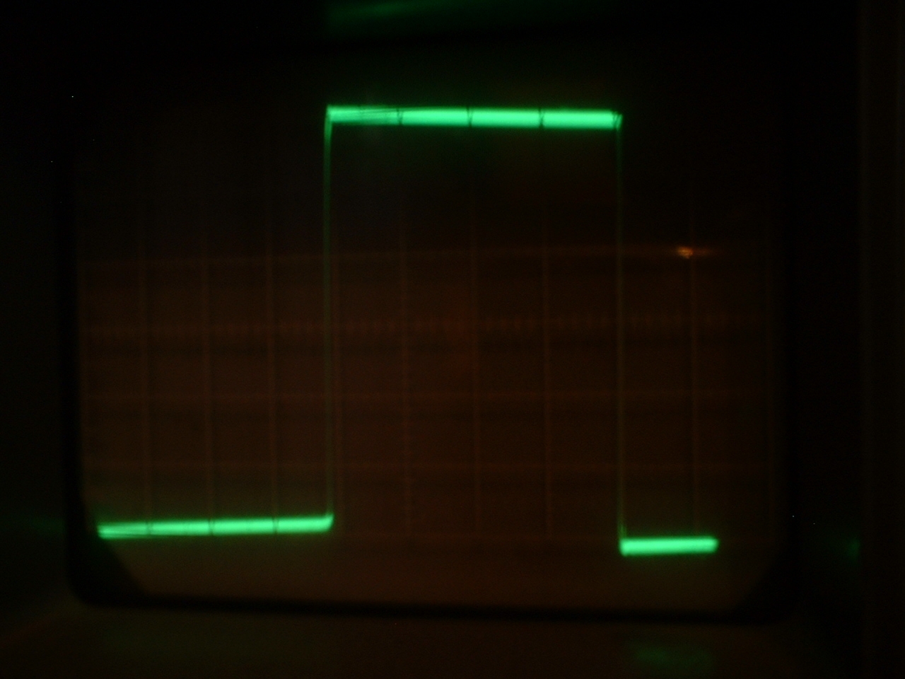

(#) CHZ hozzászólása Márc 20, 2008
Készülget a PP , még csak kopasz vázon , behuzalozva,
már a csövek is láthatóak ....
(#) Mate78 válasza CHZ hozzászólására (») Márc 20, 2008
Szépen dolgozol.
Milyen típusú hiperszil vasra készültek a kimenők?
üdv
Máté

(#) CHZ válasza Mate78 hozzászólására (») Márc 20, 2008
Köszönöm ...
SM85A kimenő Ra= 9K , SM85B a táp trafója , szekunderek külön L/R
Kimenőn generátorral 8Ohm terhelésen ezeket mértem .
1KHz
10KHz
22KHz
