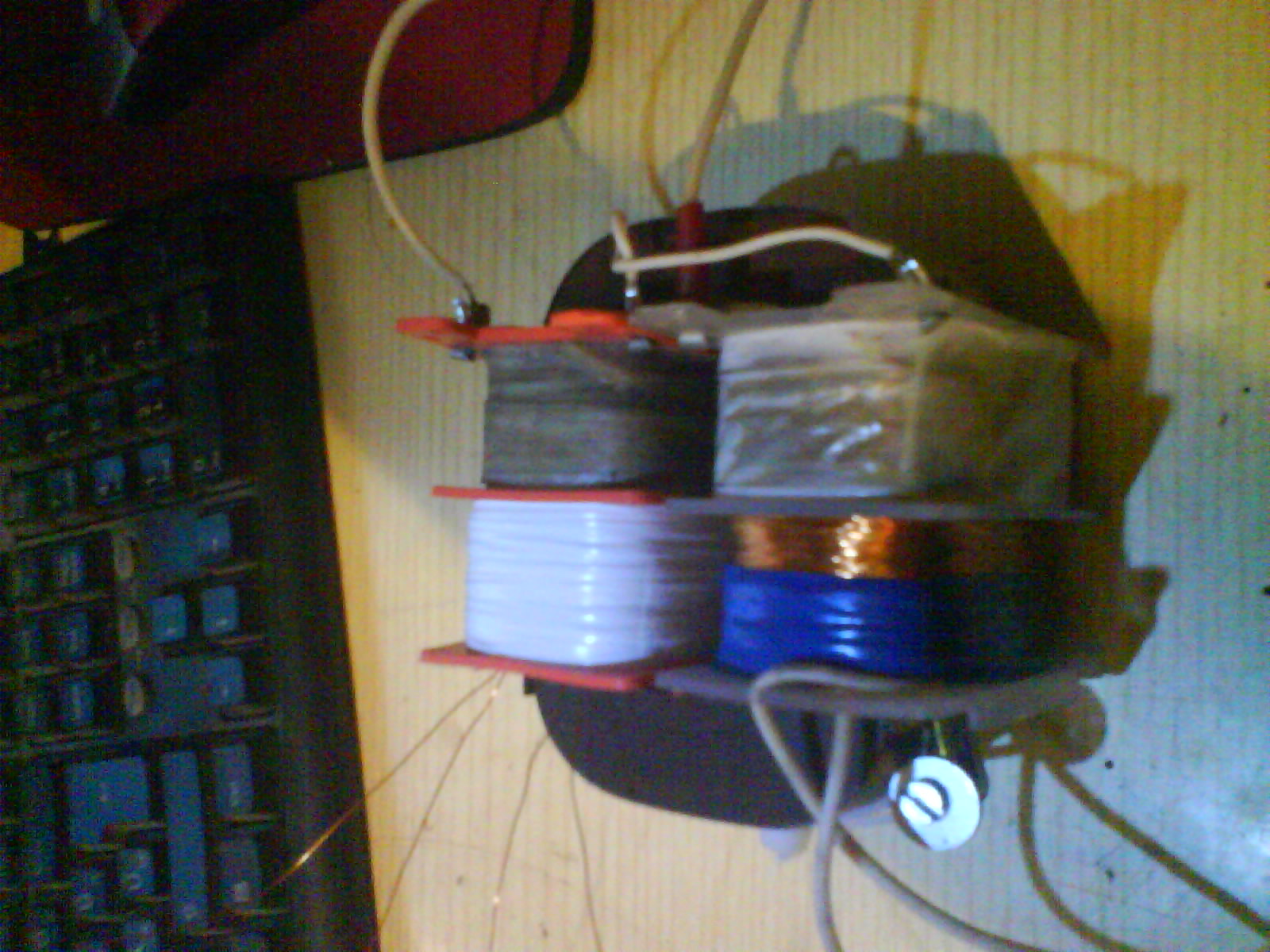

(#) abraboro hozzászólása Márc 21, 2008
Most készültem el a sztereo PPP erősítő táptrafójának egyik oldalával. A vastagabbik rész az, amin fehér szigetelő szalag van. A másik oldalán még rajta van a PCL86-hoz tekert rész. Ez is "leugrik" mint a fűtés tekercse, és meglesz a trafó. Egy régi orosz aksitöltőből bontottam, 150W-os. Lehet, hogy kicsit nagynak tűnik, de akkor már párhuzamosan kell kötni 2-2 csövet oldalanként, hogy kihasználjam valamejest.
Így már meglesz a "szíve" az erősítőnek. Utána hozzáfoghatok a "Lelkéhez"

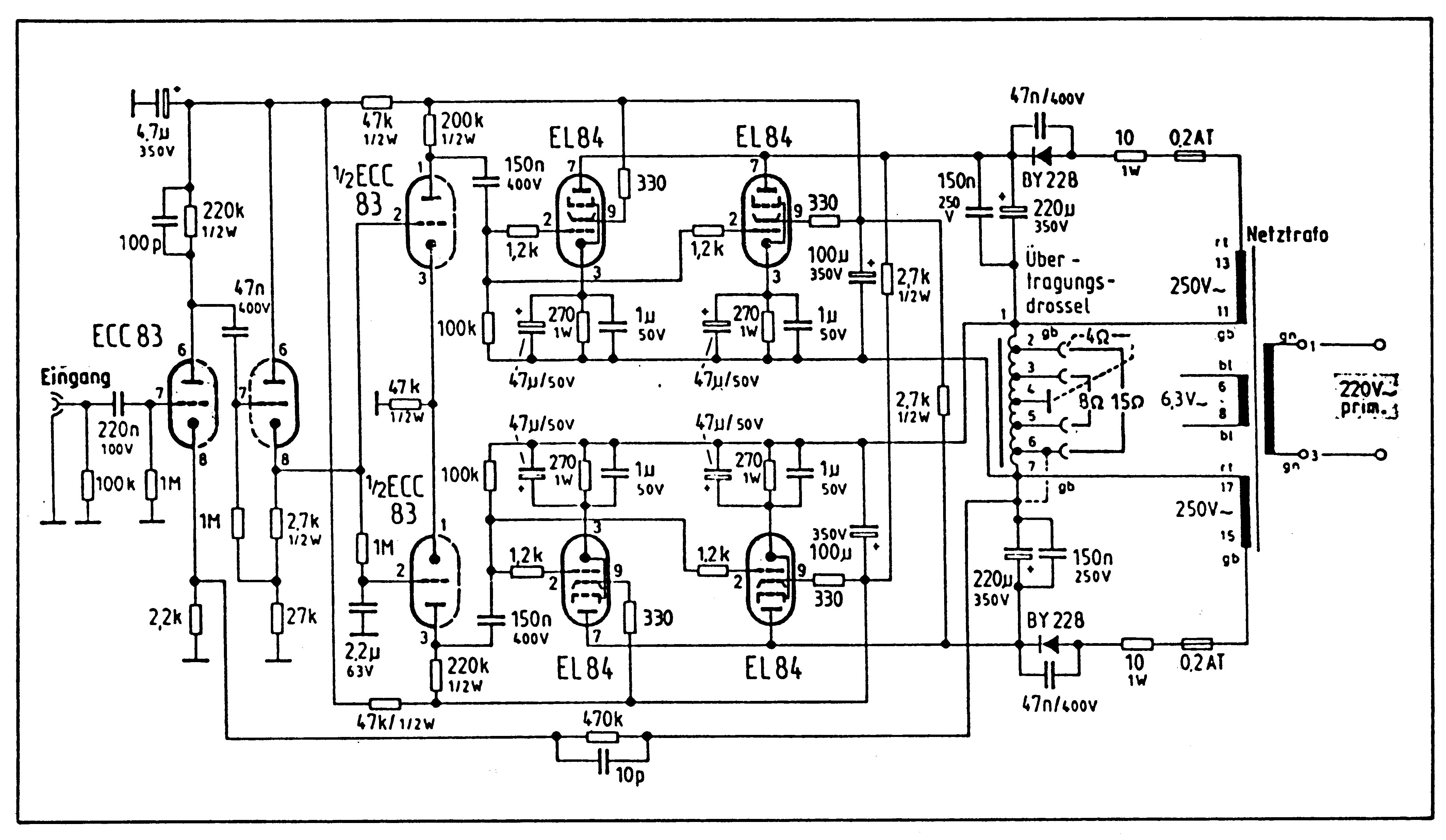

(#) mp3maker válasza abraboro hozzászólására (») Márc 21, 2008
Lenne egy kérdésem, ha ezt a kapcsolást építed, a kimenöröl nincs valamilyen leirásod?
(#) abraboro válasza mp3maker hozzászólására (») Márc 21, 2008
Most, hogy így rákérdeztél, lehet, hogy ezt fogom megcsinálni. Ezt a rajzot nem ismertem, de tetszik. Eredetileg is EL84-gyel vagy 6P14P-vel terveztem megépíteni. Ezekből viszont nincs elég. De PCL86-ból is meg lehetne építeni.
Trafónak 100V-os rendszer leválasztótrafóját akarom használni (M74/32.25W) Ha nem szól jól, akkor még mindig megpróbálhatok még 1-1 csövet hozzákötni.
Szeretném már meghallgatni rajta a Bach: a-moll hegedűversenyt.
Egyébként amikor felütötte a PPP téma a fejét a topikban, volt szó a PPP kimenőtrafókról, és teljes cikkek is bekerültek amikben le van írva a kimenő méretezése is. Ha jól emlékszem, akkor az anódkörhöz képest 1/4-e az illesztő-impedancia, tehát fele menetszám. Valami ilyesmire emlékszem, de szerintem érdemes visszanézni "pár" oldalt, hasznos információk hangzottak el PPP témában.

(#) mp3maker válasza (Felhasználó 13571) hozzászólására (») Márc 21, 2008
Igen igy van.(el is mentetem azt a leírást)Ez a rajz már meg van egy ideje ,és szeretném megszerezni a teljes leírását,(szeretem "kompletten"elmenteni pl: AE 233) ja és nem utolsó sorban megúszni a számolgatást
