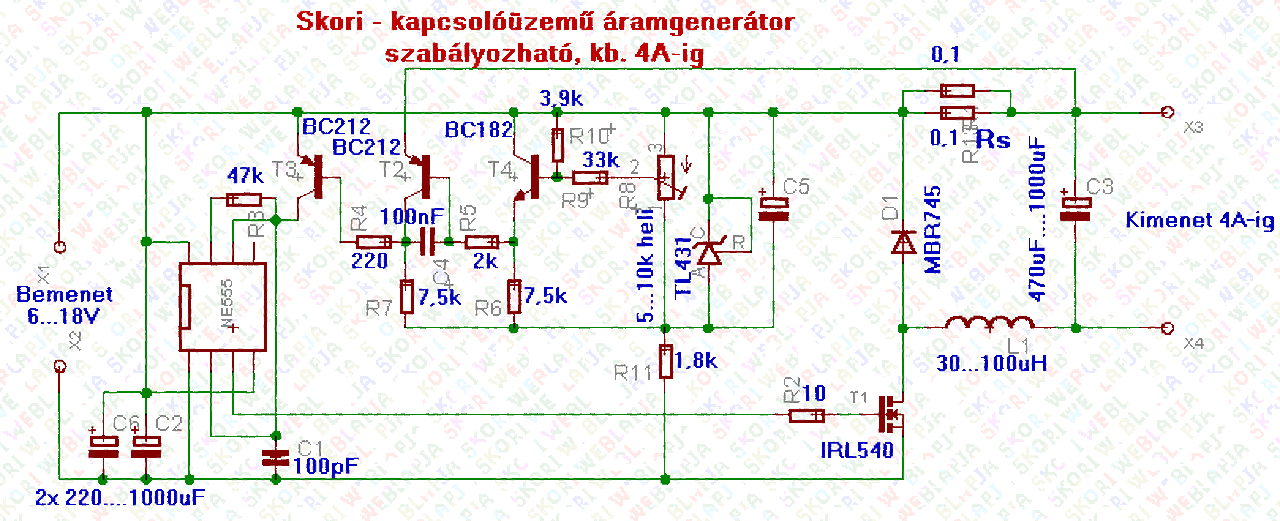

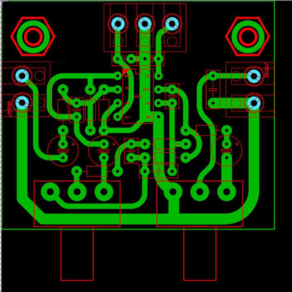

Vetnétek egy pillantást az alábbi NYÁK-ra ? Javítani való rajta? Észrevétel ? Üdv Kiborg
Kérlek nézzetek rá, hátha félrehuzaloztam. Lenne mit szépíteni rajta (de itt nem szempont).
A hozzászólás módosítva: Okt 3, 2016

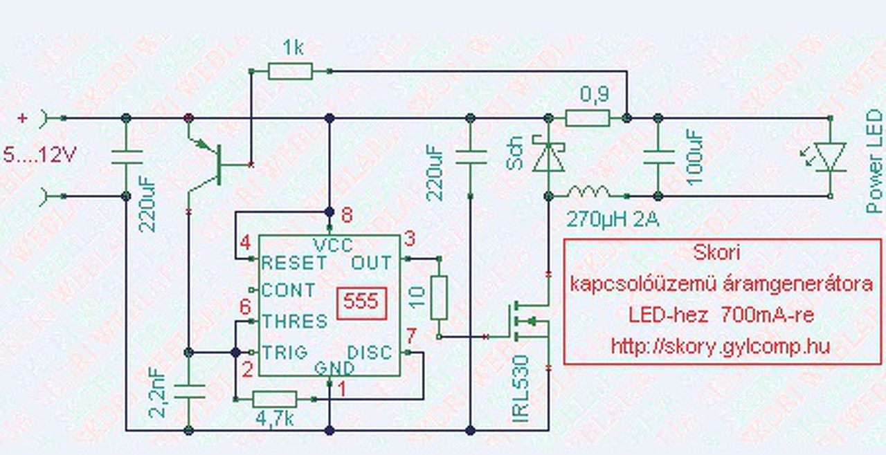

Nekem csak egy kérdésem lenne: Muszáj mindenképpen ezt a kapcsolást építeni, az-az van valami szempont, amiért pont erre esett a választás? Van ott azon az oldalon, alul sokkal jobb kapcsolás is ennél, kifinomultabb, precízebb, strapabíróbb.
Nekem kicsit esetlegesnek tűnik. Meg is vannak már az alkatrészek? Mert szerintem a 2A-es tekercs nem ekkora, talán a dióda is lehet nagyobb ugyanúgy mint a sönt ellenállásnak is 1W körülinek kellene lennie, ráadásul lehet nem is kapsz pont ilyen értéket és kettőből kell összerakni. Ellenben a PNP tranzisztor valószínűleg nem TO220 tokos. Kapcsolóüzemben előnyös, ha a FET gate köre minél rövidebb, és az is meggondolandó, ha hűteni kell a FET-et, az hogy lesz megvalósítva.
Még nem rendeltem meg az alkatrészeket, egyenlőre keresem a megfelelő kapcsolást, közben "bedobálom" az alkatrészeket a tervezőbe. Scooby, erre gondoltál? Kapcsolás

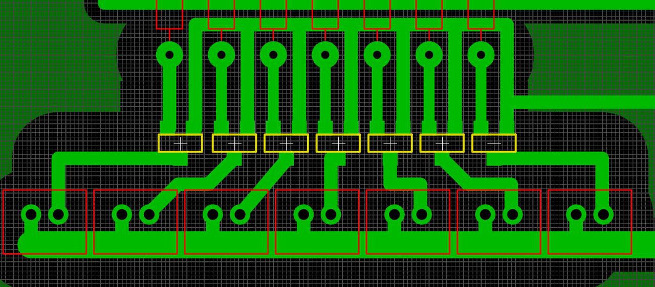

Ezt a nyáktervet kellene leellenőrizni hogy jól lett-e megtervezve? Ez az első tervezésem. Üdv Madzagos A hozzászólás módosítva: Okt 4, 2016
1-14 es lábak tápon vannak a kapcsolási rajzon, akkor miért nem egy egyenes vonallal kötöd össze? Miért kell átkötés mindnél?
Szia! az 1-es láb 1 1n4148-as diódán keresztül fog kapcsolódni,hogy a til-ek ne teljes fényerőn menjenek.
Közben átnéztem a paneltervet még egy párszor és több hibát is találtam,kijavítottam remélem az összeset.
Nem egészen.
- A 4060 még mindig nem jó. Nincs a 8-as lábán a GND és a nyomógomb nem oda jön, hanem a 9-esre. Vagy is a másik sor szélére. - A TIL lábán nem vezetheted át a felső oldalon a vezetősávot, ráadásul indokolatlan is a dolog. A TIL-t nem lehet a felső oldalról forrasztani, mert gondolom nem furatgalvános lesz a nyák. - A táp vezetősávok (de a többi is) lehelet vékonyak. Ezek eszik a villanyt, így olyan vastag legyen, amilyen csak lehet. Egyébként is könnyebb elkészíteni/forrasztani a nyákot, ha nem hajszálvékonyak a sávok. |
