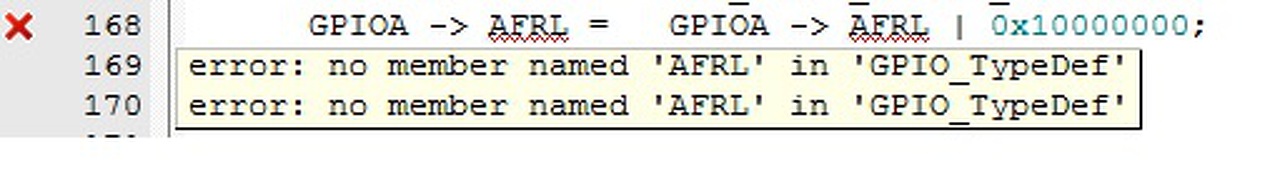

STM32F030.
Programon belül ha szeretném a már inicializált logikai bemenetet átkonfigurálni egészen pontosan már nem sima logikai bemenet lenne hanem időzítő PWM input capture bemenete akkor GPIO beállításoknál kell valamit variáljak vagy maradhat a kezdeti sima logikai kapu beállításon?
(#) kapu48 válasza cimopata hozzászólására (») Okt 1, 2016 /
A megfelelő Alternativ Funkciot kel választanod:
Bővebben: Link Adatlap 35. oldaltól.
A hozzászólás módosítva: Okt 1, 2016
(#) cimopata válasza kapu48 hozzászólására (») Okt 1, 2016 /
Igen köszi értem már mire gondolsz de valamiért nem fogadja el az GPIOA -> AFRL hivatkozást mondván baja van az AFRL-el
  1. GPIOA -> AFRL =         GPIOA -> AFRL | 0x10000000;
(#) vzoole válasza cimopata hozzászólására (») Okt 1, 2016 /
Nézd meg hogyan van pontosan definiálva.
Szerintem:
GPIOA -> AFR[0]
GPIOA -> AFR[1]
(#) cimopata válasza vzoole hozzászólására (») Okt 1, 2016 /
Ezt hol lehet megnézni? Reference doc alapján meg az STM32Fxx.h ban szoktam kinézni a regisztereket de ez egyikben sem így van.
(#) cimopata hozzászólása Okt 1, 2016 /
Egyébként így már működik köszönöm.
Ahogy írtad az stm32f0xx.h fájlban van:
__IO uint32_t AFR[2]; /*!< GPIO alternate function low register, Address offset: 0x20-0x24 */
Látom, jól van. Ezután majd figyelem ezeket is.
