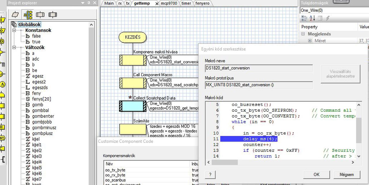

(#) Kovabe hozzászólása Okt 7, 2016 /
Fordításnál a kvetkező üzenetet kapom:
  1. Serious Warning: Possible sw stack corruption, function 'delay_us' called by more than one asynchronous thread (main/Task, interrupt, interrupt low)
Mi a hiba?
rs232.fcf
Már műkdik a DS de a hibaüzenet még mindig fennáll. A program elején van egy timer, az miért zavarja be a DS-t?
(#) kokozo válasza Kovabe hozzászólására (») Okt 7, 2016 /
Mert a ds makrója tele van időzítéssel ami blokkolja a program futását, és a timer kiesik a ritmusból miatta. Ez miatt lehet hogy a pic sokszor le fog fagyni.. Vedd lejjebb ha lehet a timer időzítését hátha segít.
(#) Bakman válasza Kovabe hozzászólására (») Okt 7, 2016 /
Az RS232 vételi megszakítás makróban van késleltetés, ott fordulhat elő aszinkron hívás a "delay_us" részre. Vedd le az értékeket nullára. A hibaüzenet megmarad, de a program jól fog futni.
A OneWire kommunikáció időalapú, a megszakítás pedig elvonja a kontroller figyelmét a pontos időzítéstől.
(#) Kovabe válasza kokozo hozzászólására (») Okt 7, 2016 /
Már le vettem 2-re de még mindig adja a hibát viszont most nem látok tévesztést, így marad.
