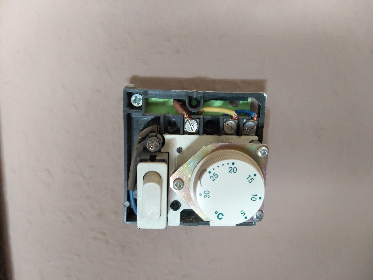

Segítséget szeretnék kérni tőletek, egy régi MMG PT-102 -es típusú termosztátot szeretnék lecserélni egy Computherm Q3 -asra és nem nem szeretnék "mellé kötni"! Az MMG jelenleg így van bekötve: (töltöttem fel képet) 4 - Barna 2(L) - Sárga-zöld 1(N) - Kék A kérdés, hogy a Q3 -ason melyiket hova kell kötni? A Q3-as bekötési pontjai: 1(NO), 2(COM), 3(NC). Köszönöm előre is a segítséget!
Hello! A zöld-sárgát kell az 2-es pontra, a barnát a 1-es pontra kötni a kéket elszigetelni, vagy kikötni a kazánnál..
