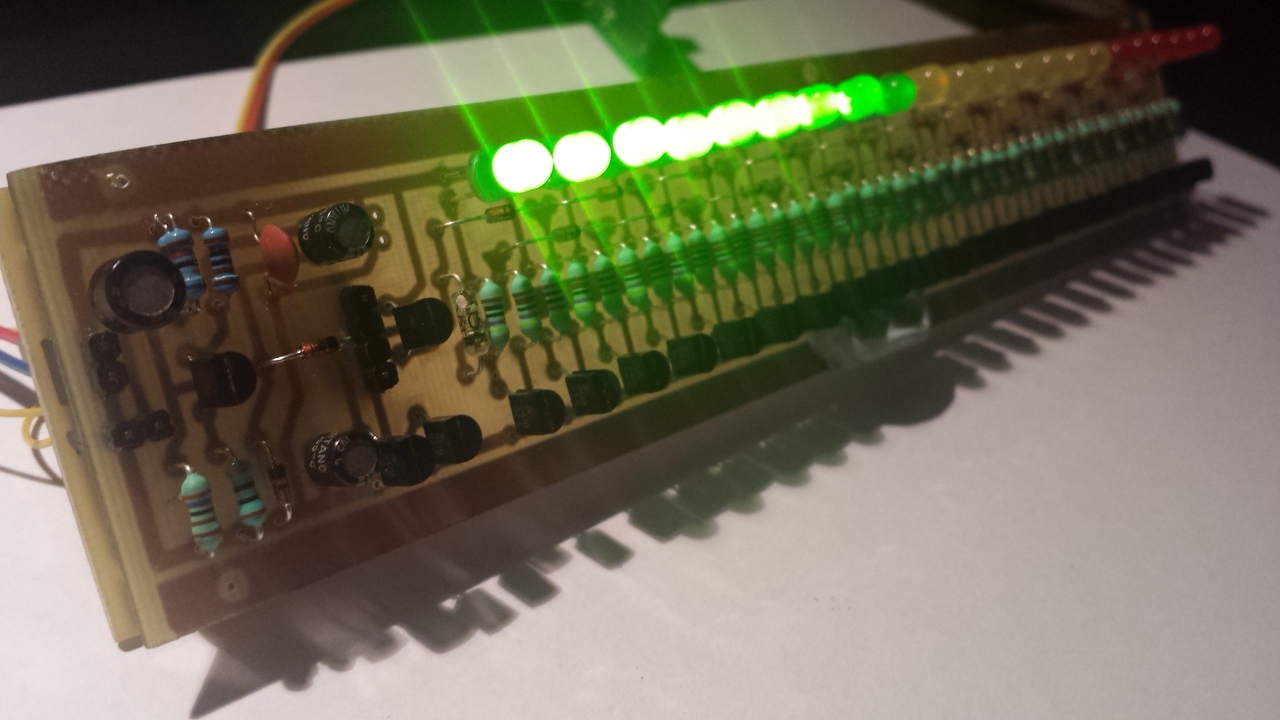

Nos, mindent a javaslatod szerint állítottam össze és meg kell mondjam nagyszerűen működik a dolog. A jelszint eltolását az egyik csoportban egy legelőre helyezett germánium diódával oldottam meg a többi az eredeti kapcsolás szerinti szilícium maradt. Kihajt teljes fénnyel 20 ledet, több nincs jelenleg itthon. Fogok róla filmet készíteni és majd megosztom itt. Készítettem egy próbanyákot az első 6 leddel, de ott még valami bibi van - csak kevés volt az időm alaposan átnézni. Nagyon köszönöm!
Az elkészített tesztpéldány működés közben 22 db LED felhasználásával, ideiglenesen egy CD-tokban elhelyezve: Bővebben: Link
...és pár kép a nyákról:
A fúrás drill programmal volt - látszik néhol hogy az üresjárati emelés és/vagy a gép még nincs teljesen párhuzamosítva. Ettől függetlenül jó lett. Bővebben: Link

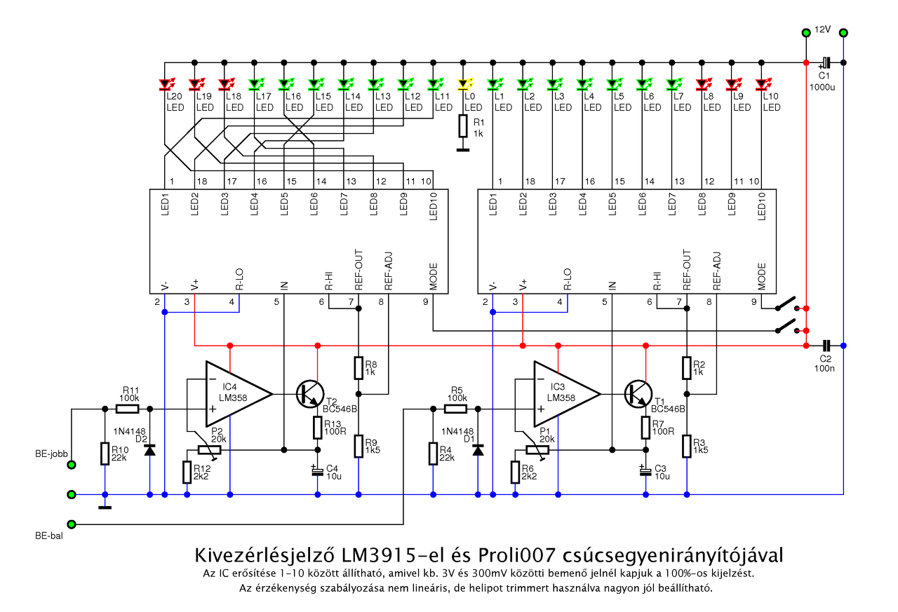

Fufuka kívánságára egy három Led-es kapcsolás. Ha másnak nem, ötletnek és/vagy gondolatébresztőnek megfelelő lesz. (Az LD1 tulajdonképpen referencia feszültséget állít elő. Az áramkör 8..12V-ig működőképes.)
Azt már megértettem, hogy a DOT módban hogyan tudom megoldani, sőt; azt is, hogy tranyós kapcsoló fokozattal még az átfedés fényerő változását is meg tudom szüntetni...
-de ezzel a rajzzal feladtad a leckét! -ezt, úgy gondolom, egy kicsit emésztgetnem kell! ![]() De köszönöm!!!
Ezen az oldalon találtam a LED-es kivezérlés jelzőt. Mennyire működő képes? Illetve ha én 12 LEDes verzióban szeretném akkor az 1KOhmos ellenállást mekkorára kell növelnem?
Hello! Az oldalon eléggé el van nagyolva a dolog. Többek között azt sem lehet tudni, mekkora tápfeszültségre készítették. Pedig a műveleti erősítők referencia feszültségét a tápfesz leosztása adja. Nincs benne egyenirányító és az sem tudható, Te milyen jelre kötnéd rá. Az 1kohm-ok alapvetően maradhatnának, de az osztó alján a 20kohm rengeteg. Így kb. 2dB lenen a kijelző átfogása, ami elég érdekes, mert egy szint felett szinte egyszerre jelezne az összes Led. stb. Tehát sok itt a kérdés. De valami korrektebb kapcsolást is kereshettél volna Pld.. De itt az oldalon is épített már valaki 40Led-es kijelzőt, csak meg kellene keresni..
