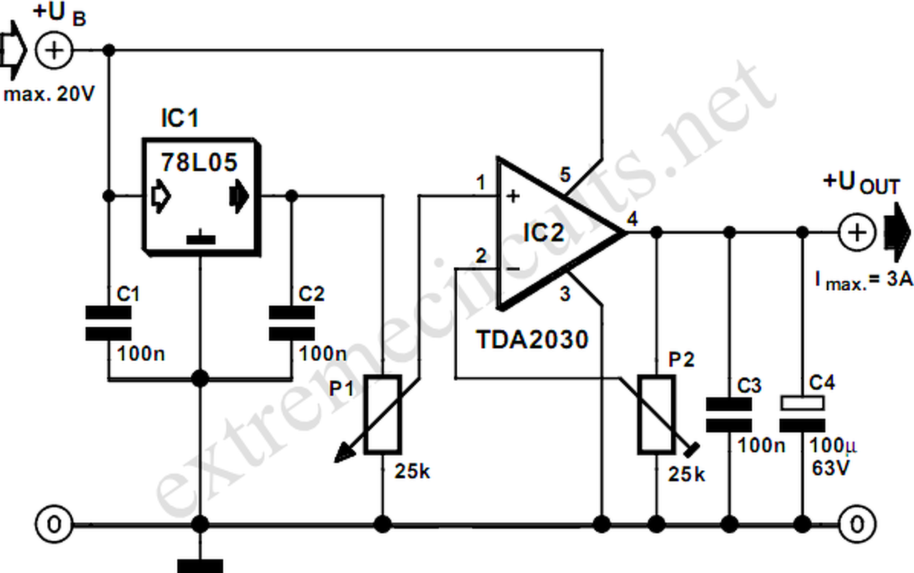

(#) kovacs gabor daniel hozzászólása Nov 3, 2016 /
Sziasztok! Egy érdekes kapcsolással fordulok hozzátok. Szeretnék készíteni egy nagyon egyszerű labortápot tda2030-al. Tudom, hogy ez az ic nem erre a célra lett tervezve, de viszont rengeteg pozitív dolgot és visszajelzést olvastam róla, így hát összeraktam én is breadbordon. Az ic alapjáraton, terhelés nélkül nagyon gerjedt és melegedett, tehát nem működött. Működhet ez egyáltalán, vagy érdemes vele foglalkozni?
(#) bbb válasza kovacs gabor daniel hozzászólására (») Nov 3, 2016 /
Hűtés kell neki, anélkül ne is haladj vele tovább!
(#) kovacs gabor daniel válasza bbb hozzászólására (») Nov 3, 2016 /
Fogok tenni hűtést neki, de még látom, hogy terhelés nélkül is rettenetesen melegszik, a kimeneten kb. 2 volt mérhető, potméterekre szinte egyáltalán nem reagál, addig hűtést nem szerettem volna tenni.
(#) Bakman válasza kovacs gabor daniel hozzászólására (») Nov 3, 2016 /
A TDA2030-as IC két mebenetét (1-es és 2-es láb) kösd össze egy 100 - 300 nF-os kondenzátorral. Elméletileg segít.
(#) kovacs gabor daniel válasza Bakman hozzászólására (») Nov 3, 2016 /
Gyakorlatilag sajnos nem segített
Talán elkészítem újból egy nyákra, hátha a breadbord is szerepet játszik a dologban.
(#) ferci válasza kovacs gabor daniel hozzászólására (») Nov 3, 2016 /
Próbáld meg a kimenetet visszacsatolni párszáz nF-dal az invertáló ( 2. ) lábra.
(#) Kovidivi válasza kovacs gabor daniel hozzászólására (») Nov 3, 2016 /
Inkább a kimenetre kellene rakni 1K terhelést, kondenzátor van elég ott. A gerjedést kell megszűntetni, és akár még jó is lehet. A breadboard nem túl szerencsés. Próbáld ki terheléssel is, legalább 1W-nyit rakj rá. Rakhatsz rá egy soros kondival egy hangszórót is, azon hallod, hogy milyen zaj van a kimeneten.

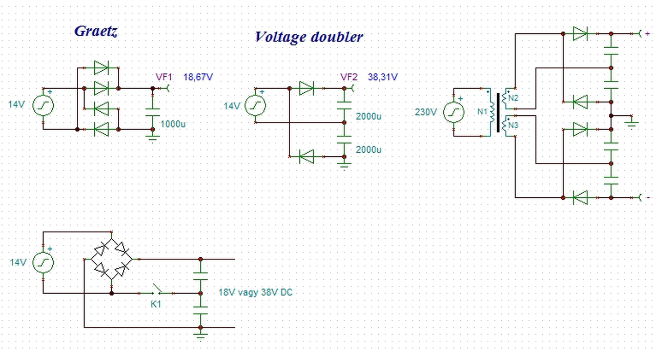

(#) Ge Lee válasza tsab hozzászólására (») Nov 8, 2016 /
Első körben azt kell megnézni hogy az a trafó valóban szimmetrikus, vagy esetleg megbontható a közepe 2 egyforma tekercsre. Ha nem bontható meg, akkor csak szimmetrikus tápot tudsz belőle építeni az adott feszekre, vagy egy szimplát a dupla feszre. Ha megbontható, akkor már tudsz építeni belőle szimmetrikusat dupla ekkora feszre, vagy 2db különálló tápot, amit aztán lehet utána sorosan vagy párhuzamosan használni.
A 14V ne riasszon el, abból feszültségkétszerező egyenirányítással lesz 39-40V körüli feszültséged egyenirányítva.
Ezek után még mindig felmerül egy olyan kérdés hogy kimondottan labortápra van-e szükséged, vagy megfelel-e egy áramkorlátos stabilizátor is, ami felépítésében jóval egyszerűbb. A feszültséget ugyanúgy szabályozza és állítható is mint egy labortápon, de az áramkorlát értéke fix, nem szabályozható. Esetleg egy átkapcsolóval vagy dupla kimenettel beállítható egy kisebb és egy nagyobb érték. Az én legelső tápom is ilyen volt, volt rajta egy 3A-es meg egy 400mA-es fix kimenet.

(#) Ge Lee válasza tsab hozzászólására (») Nov 14, 2016 /
Akkor elég bő a lehetőségek tárháza. Szimmetrikushoz maximum 2x38V DC körüli feszt tudsz ezzel prezentálni.
(#) Ge Lee válasza tsab hozzászólására (») Nov 16, 2016 /
Csatolom amit ígértem, tehát a graetz és a kétszerező a trafódhoz, illetve a kettős vagy szimmetrikus labortáp elgondoláshoz. Mindkettőnek van előnye is meg hátránya is. A kétszerező hátránya hogy 1 helyett 2db és kétszer akkora kapacitású kondi kell hozzá, mert ugye sorba vannak kapcsolva, így a kapacitásuk feleződik. Előnye hogy nem kell másik trafót venned, illetve 1 diódányival kevesebb veszteséged van. Amíg a graetz esetén minden félperiódus 2 diódán megy át, addig a kétszerezőnél csak 1 diódán, tehát 1 diódányival magasabb lesz a fesz, illetve kevesebb az elfűtött hő. A szimuláción látszik is, hogy a kétszerező feszültsége nem a duplája a graetz-es megoldásnak, hanem 2 dióda nyitófeszültségével magasabb (a bemenő fesz mindkét esetben 14V effektív).
Az alsó ábrán azt láthatod hogy egy kapcsolóval hogyan tudsz váltani a kétszerező és a graetz között, ha felezni szeretnéd a táp bemenő feszültségét. A K1 nyitott állásában graetz egyenirányítás van és 18V a kondik végein, zárt állásában pedig kétszerező és 38V.
A jobb oldali ábrán pedig azt rajzoltam le hogy hogyan kösd be a trafódra a két kétszerezőt. Mindenképpen így szimmetrikusan, mert a két szekunder nem külön trafón van hanem ugyanazon, így nem köthető sorba akárhogyan. A közepét összekötöttem és odarajzoltam a földet, de nyilván ha nem szimmetrikusat hanem 2 különálló tápot építesz akkor azt ott nem kell összekötni.

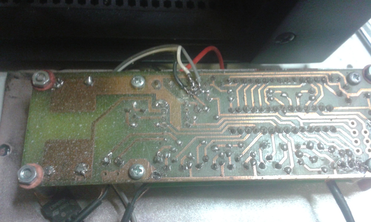

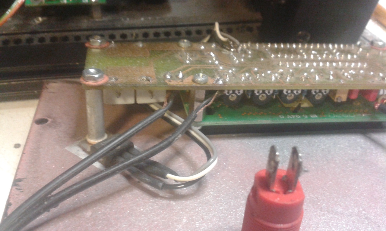

Segítséget szeretnék kérni!
Van egy ilyen panelműszerem aminél tudom hogy a feszültséget hogy méri, és hogy kell bekötni viszont van rajta egy 2eres vezeték amivel az áramot mérné. Sajnos nem tudom hogy hogyan kössem be ezt a 2 eres vezetéket hogy mérje az áramot is. A panel2 képen a bal oldali 2 eres vezeték lenne csak nem tudom hogyan kössem be.
Köszönöm előre is a segítséget.
Az IC nem tud olyat, szerintem a tervezők nem gondoltak arra hogy valaki 0V-ot szeretne használni valamihez. 0,9-0,95V-ig lehet letekerni a feszt, de az árampotival nullára letekerhető a kimenet feszültsége, ha éppen arra van szükség. De egy tranyó kinyitásához is kell legalább 0,6V, nem tudom mihez kellhet annál kevesebb.
A lényeget meg nem írtam le, de gondolom a bonyolult rajz alapján érthető. Szóval a graetz mindkét félperiódust ugyanabba a kondiba tölti ugyanazzal az előjellel, így a kondiban a csúcsfesz lesz ha nincs terhelés. A kétszerezőnél pedig az egyik félperiódus az egyik kondiba, a másik félperiódus a másik kondiba kerül amik sorba kapcsolódnak, így a két kondi végén dupla feszültség lesz.
