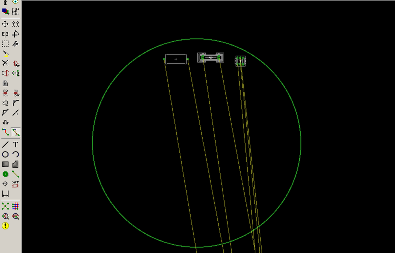

Én is most tervezek egy panelt, akkor amit föntről (pl tht ellenállásnál az alkatrészt) láok az a top vagy bottom?
Tippre top, mert az az alapértelmezett. Jelenítsd meg a tNames és a tValues réteget és ha látszik a RefDes és az értéke akkor a top oldalon van.
Köszönöm
Akkor ezek szerint nemsikerült elszúrnom
A kérdésed nem teljesen érthető , ha a kék rétegben terveztél akkor amit látsz az a botom (forrasztási) oldal tükrözve , ha a piros rétegen van a terv akkor a top (beültetési )oldal tükrözés nélkül . De ha a bal oldalon felül odaklikkelsz a 3 színes kockára feldobja a rétegek számát és nevét .
A hozzászólás módosítva: Nov 4, 2016
És mivel a felső láb a + bemenete a 78xx-nek, az IC bal felső lába az 1-es láb.
Hogy tiszta legyen feldobom miről van szó akékazalsó és a piros a felső oldal.
Az probléma azért, ha tervezés közben nem világos, hogy mit láttok.
Mindig fentről látod a panelt. Minden alkatrész szimbóluma "normál" körülmények között szintén úgy van rajzolva ahogy azt látod ha leteszed magad elé az asztalra. Tehát ha tervezel valamit a top oldalra akkor az alkatrészt nem kell forgatnod, viszont ha a bottom oldalra teszed akkor tükröznöd kell, mert "hanyatt" kell forditani a terven. Idézet: Igen pont ezt írtam én is .„akékazalsó és a piros a felső oldal.”

Még egy kérdés. ( tudom már volt de elfelejtettem és a keresö sem találja) hogyan lehet alkatrészeket a NYAKon egy körbe rendezni?
Kösz
Kösz éppen én is rátaláltam. Már dereng ( vagy 3 éve csináltam ilyet.
